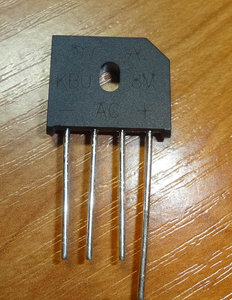

Купил такой.
1000В, 8А. по идее же должен подойти?

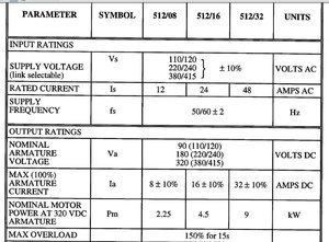

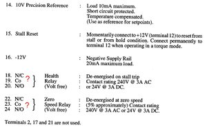

Re: Прикупил по случаю Eurotherm 512/32 DCdrive. Подключение
Сообщение Александр_ »
Начал пробовать включать. Что характерно - пока не выходит :-(
Проверил тахогенератор - работает. При 12 вольт питания мотора выдает 3 вольта постоянки.
Подключил 220В переменки на вход усилителя, подключил силовые выводы мотора и собственно, тахогенератор. Горит на усилителе диод "питание". При замыкании клеммы "RUN" на землю ничего не происходит.
Управляющее напряжение на вход не подавал пока но насколько я понимаю, мотор и при нуле вольт должен вставать на удержание.
есть непонятки по подключению.
в мануале указано что входное переменное напряжение бывает трех видов, но никакого физического переключателя ни в мануале ни на усилке не нашел. со слов продавца они от 220В работали так что воткнул 220.
Speed setpoint на схеме это резистор переменного сопротивления? По идее же должно быть два провода для подачи +-10В.
Пометил вопросами непонятные места. Что это физически должно быть?
Untitled-3 copy.jpg (2889 просмотров) <a class='original' href='./download/file.php?id=110046&mode=view' target=_blank>Загрузить оригинал (153.63 КБ)</a>
Untitled-2 copy.jpg (2889 просмотров) <a class='original' href='./download/file.php?id=110047&mode=view' target=_blank>Загрузить оригинал (96.39 КБ)</a>
Untitled-1 copy.jpg (2889 просмотров) <a class='original' href='./download/file.php?id=110048&mode=view' target=_blank>Загрузить оригинал (136.8 КБ)</a>

Re: Прикупил по случаю Eurotherm 512/32 DCdrive. Куда примен
Сообщение Duhas »
если мотор с п постоянными магнитами - про F-ки можно забыть, это входы/выходы выпрямителя обмотки возбуждения, до 2-х А току..
Заработало. Отдельное спасибо продавцу за консультации. Замкнул пины как если бы была нужна максимальная скорость - все крутится. осталось остальные усилители проверить.
