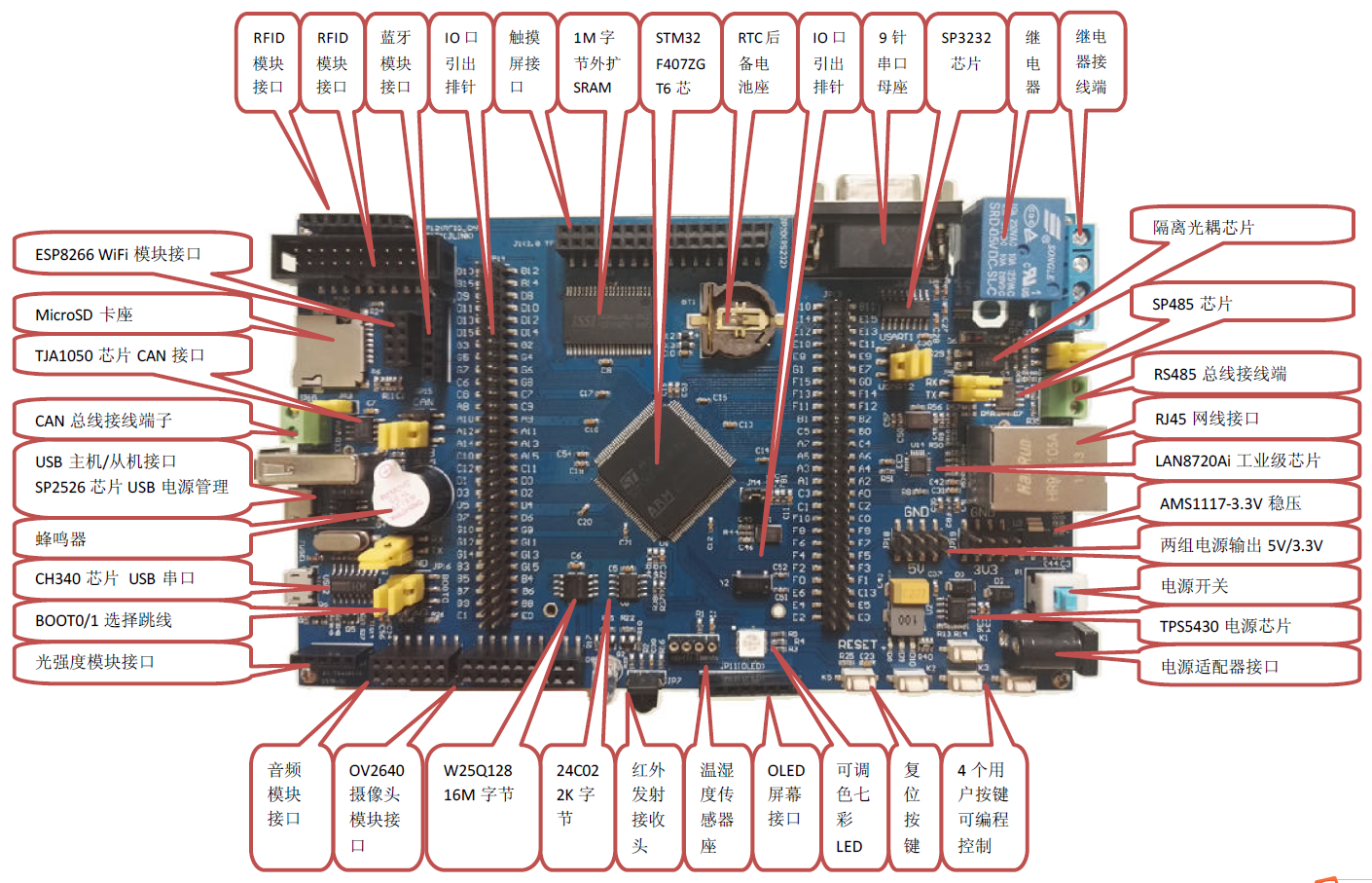

нашёл недавно вот такие платки с STM32F407ZGT6 на борту,
с учётом начинки - вполне применимо к хоббийным проектам ;)
может кому пригодится
https://world.taobao.com/item/538816742003.htm (всё вместе с доставкой = 35$)

Это уже кортекс м4 - моща :)
И начинка на плате не плохая. Понятно подписано все функции конечно особенно те что родными иероглифами.
Но eeprom впаяли 2к, SRAM (на батарейке) - 1М - можно запоминать состояние станка на случай отключения питания :)

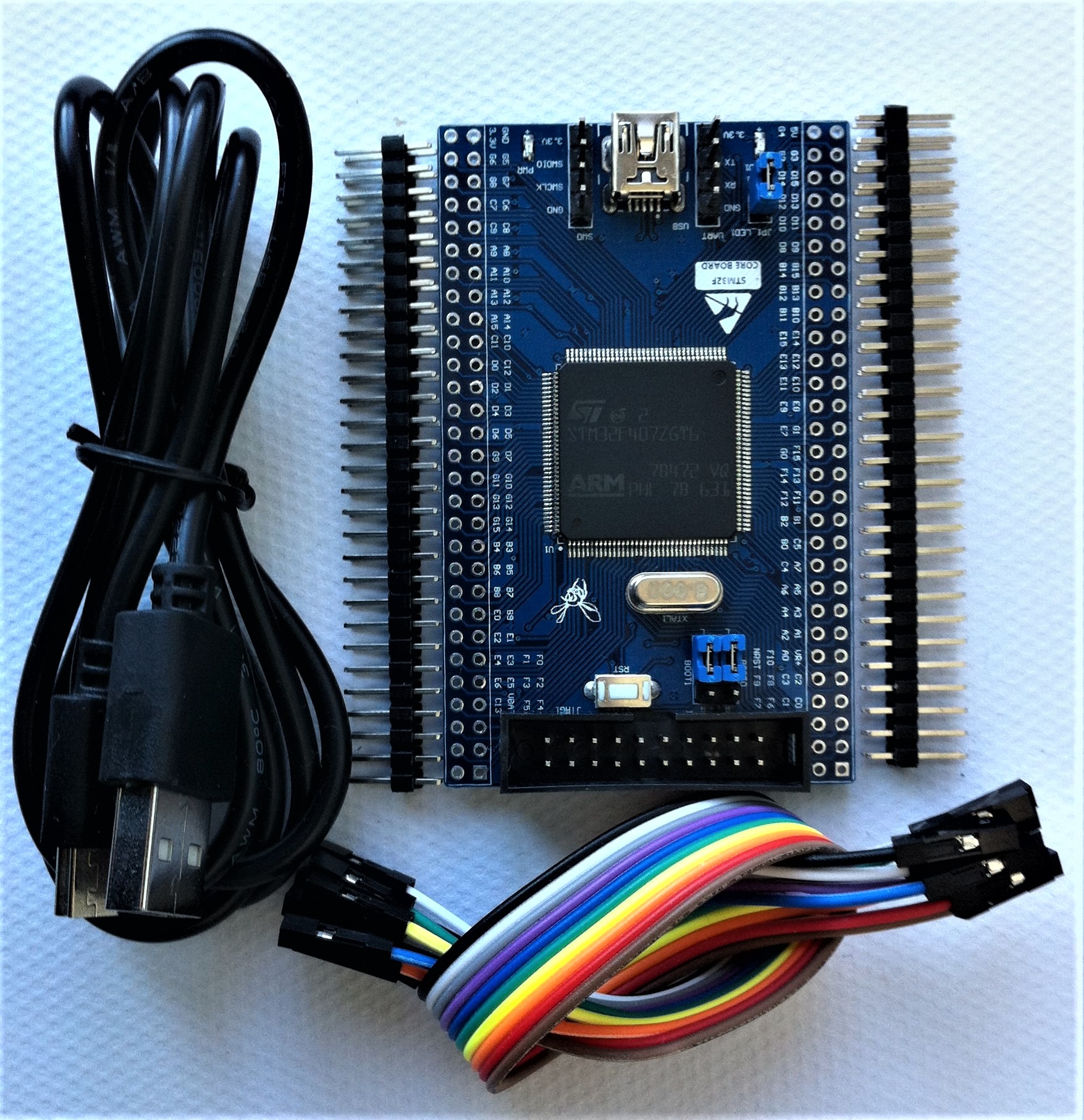

Для тех, кто хочет попробовать мощь (: но не хочет платить 35$.
Есть макетка лайт! С тем же STM32F407ZGT6, но уже за 12$
https://world.taobao.com/item/545393661667.htm

Я видел такие, но по сравнению с первой: периферии у нее можно сказать вообще нет.
Хотя первой на ebay и aliexpress я не нашел.
Видать китайцы новые технологии не спешат за границу массово раздавать :)

Можно по подробнее какая обвязка/софт используется с этой платой?
alex1816
Сообщения: 208
Зарегистрирован: 03 фев 2017, 01:06
Репутация: 35
Re: Микроконтроллеры серии STM32 для новичков.
Сообщение alex1816 »

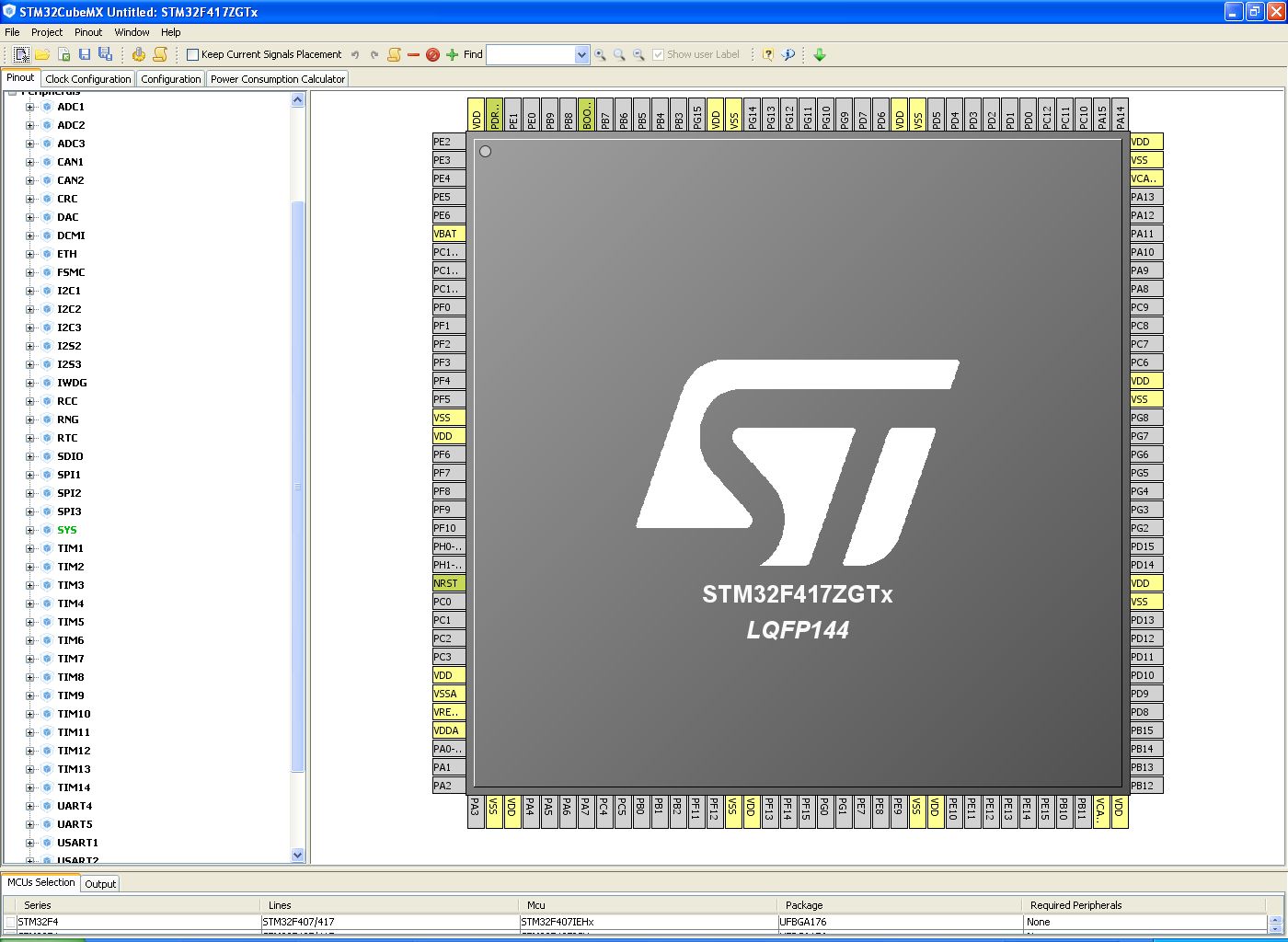

По софту - все то же самое что и в первых постах с маленькой синенькой платой.
То есть STM32CubeMX - ее может настроить и сгенерировать код, а дальше программируйте что Вам надо.
По программатору: Есть вход SWD - можно такой же ST-LINK v2.
Плюс там есть черный разъем JTAg - можно и другими программаторами скорее всего работать ULINK, JLINK (не пробовал с ними сам).
Вот и все.
То есть работать аналогично как и с синенькой с первого поста, только этот процессор чуть шустрее и наверное начинка процессора побольше.
добавлю. Загрузил куб, чтобы посмотреть что там есть.
Побольшее всего чем в маленькой синенькой и ног(в том числе и на макетке) и некоторых примочек. Таймеров только 14штук:)
В общем смотрите сами кому интересно.
