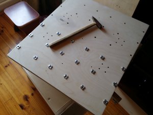

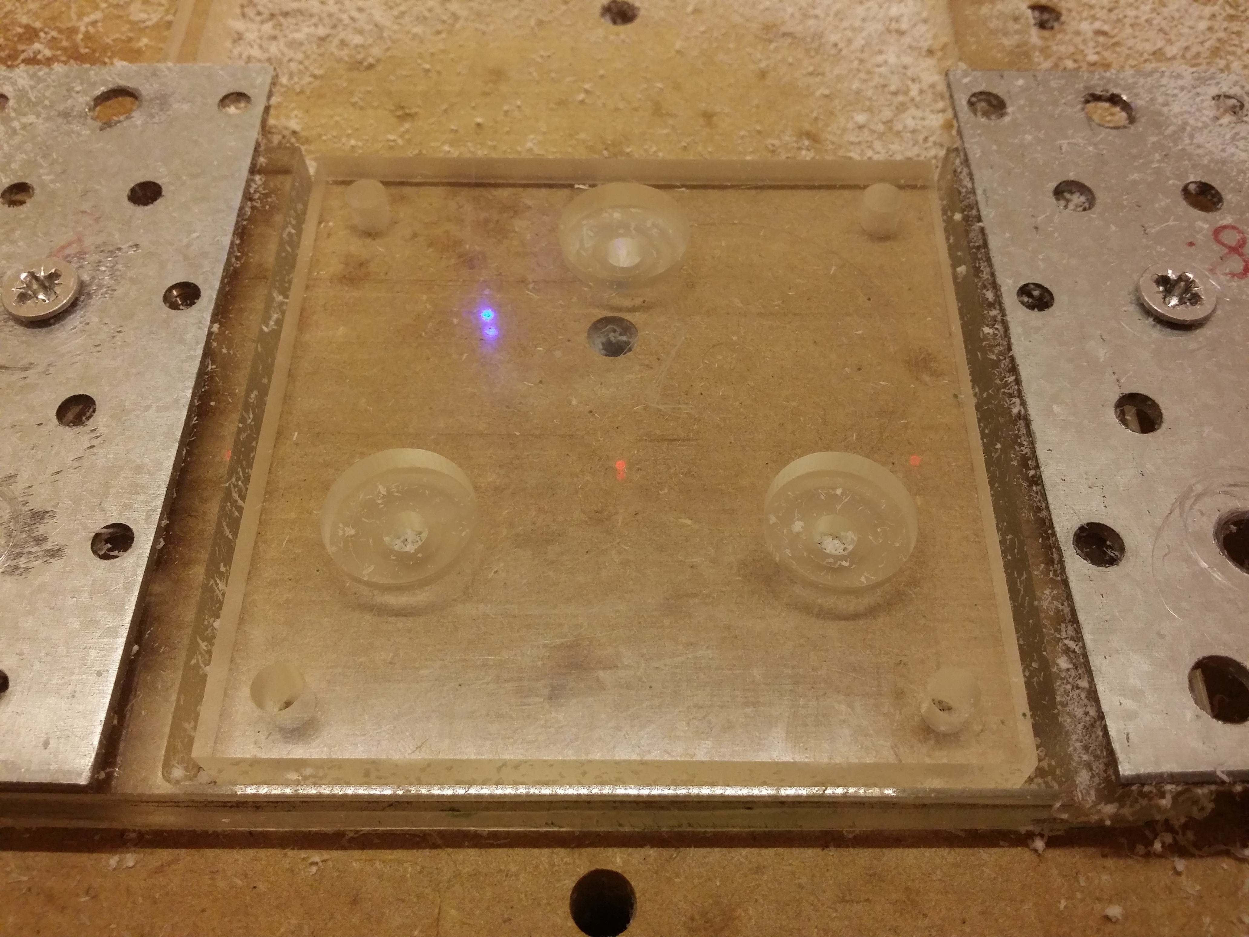

Я так креплю...
20150919_153500.jpg (4769 просмотров) <a class='original' href='./download/file.php?id=107275&mode=view' target=_blank>Загрузить оригинал (2.61 МБ)</a>
20160911_192739.jpg (4768 просмотров) <a class='original' href='./download/file.php?id=107276&mode=view' target=_blank>Загрузить оригинал (3.66 МБ)</a>
Пока что устраивает.
Только вот этих болтов с потайной головкой несколько видов длины. И несколько видов высоты подставок под противоположную сторону прижима.

xenon-alien писал(а):И несколько видов высоты подставок под противоположную сторону прижима.
Обычно делают один универсальный - лесенкой.
Мой Ютуб канал.
Re: Способы крепления дерева к деревянному столу
ScrewDriver писал(а):Обычно делают один универсальный - лесенкой.
Да, но не опытному можно без проблем въехать фрезой в эту лесенку...
ScrewDriver писал(а): Ну собственно как у меня со струбцинами =)
Как ты додумался струбцинами пользоваться?
Я даже на первом станке так крепил заготовки. Размер клеток у меня 80х80 мм (можно и меньше сделать)
Как по мне, то само дешево и практично.
(а там уже по ходу сложности деталей и условий пользования можно предусматривать разные методы крепления, что ребята советуют)
Понял.
Удобен ещё тем такой стол, что шаг одинаковый на столе и спокойно можно саму заготовку просверлить там где болты и крепить на прямую к столу - без прижимов.
Пару раз выручало, когда прижимы некуда было поставить.
Почти тоже самое что и с шурупами, только стол от этого не портится.
