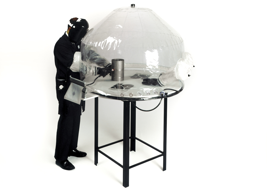

Что то мне не хочется верить что разлетятся от дуги, мне кажется от ветра аргона разлетаются по сторонам, нажал на кнопку и аргон продул порошка)))). Я имел ввиду накрыть сварку и заполнить аргоном не подключаясь баллон к сварочному аппарату вот как на картинке))))

Ну вот я и хотел насыпать порошок и попробывать в миникамере))), но я все ещё жду ТИГа((((
Re: 3d принтер по металлу
Gerasim85 писал(а):Ну вот я и хотел насыпать порошок и попробывать в миникамере))), но я все ещё жду ТИГа((((
У нас была задача напылять специальный порошок. И мы знаем что будет от TIG. Выключали и подачу аргона, порошок разлетится от дуги. А если затолкать все это в вакуумную камеру, то в металле есть растворенные газы с атмосферы. И когда дуга плавит порошок он как попкорн "взрывается".
Мож попробовать. Попытка не есть пытка :)
