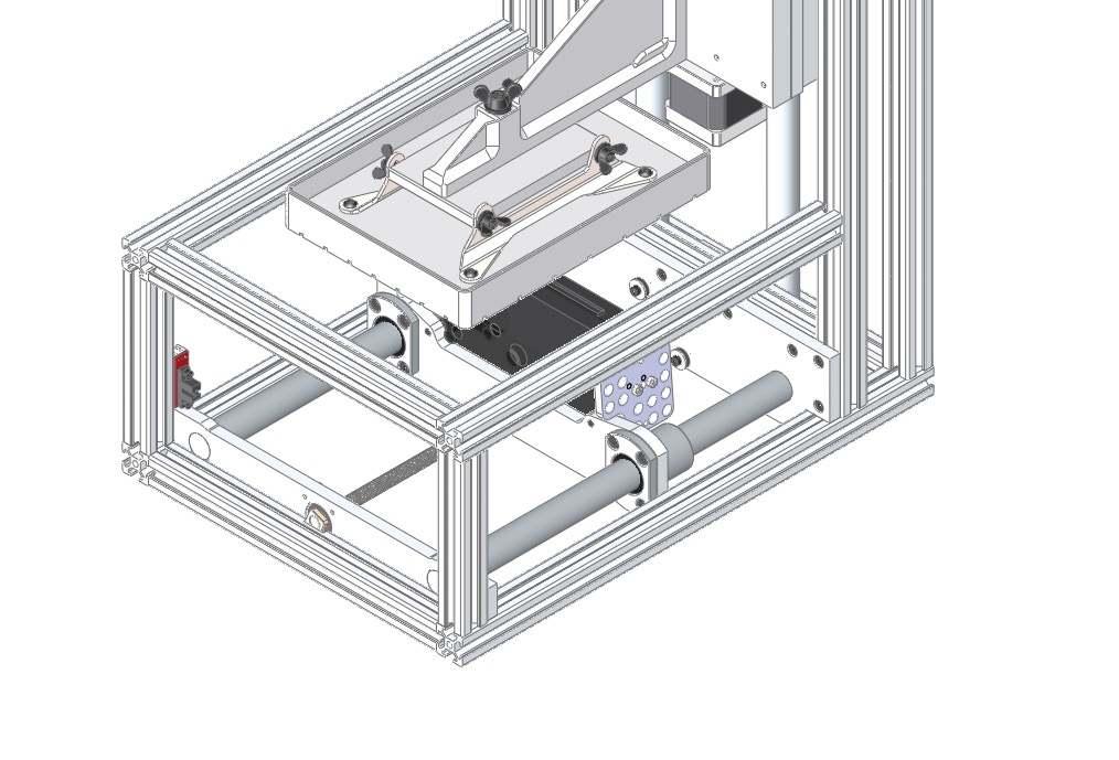

07.JPG (9527 просмотров) <a class='original' href='./download/file.php?id=106003&mode=view' target=_blank>Загрузить оригинал (531.4 КБ)</a>
Жить нужно так, чтобы было стыдно рассказать, но приятно вспомнить... Будте счастливы, при малейшей возможности!
evgenyjp
Сообщения: 1483
Репутация: 802
Откуда: Japan
Re: SLA AKlion
Сообщение evgenyjp »
угловую штуковину можно тоже из профиля сделать, раз уж весь принтер из профиля.

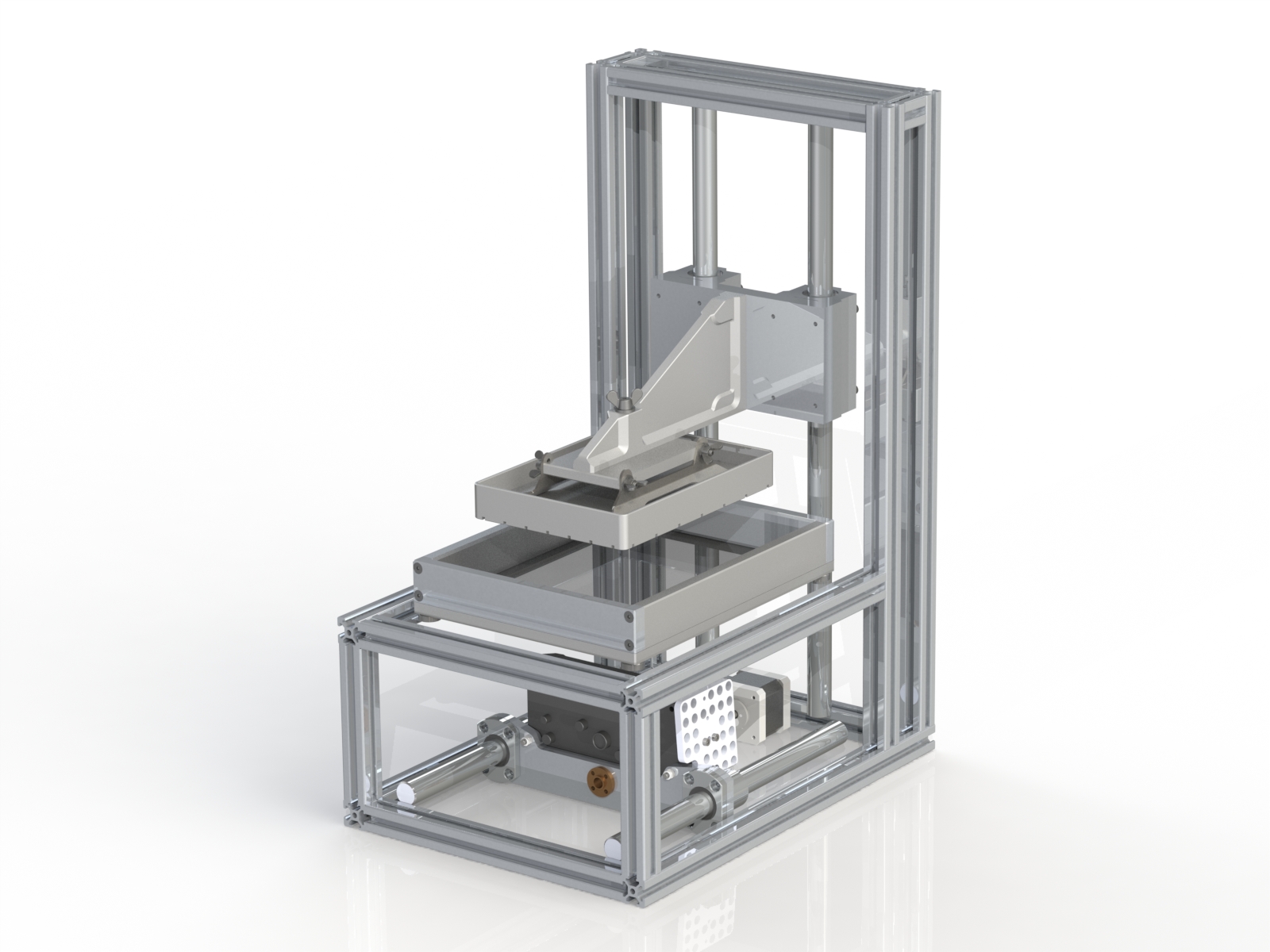

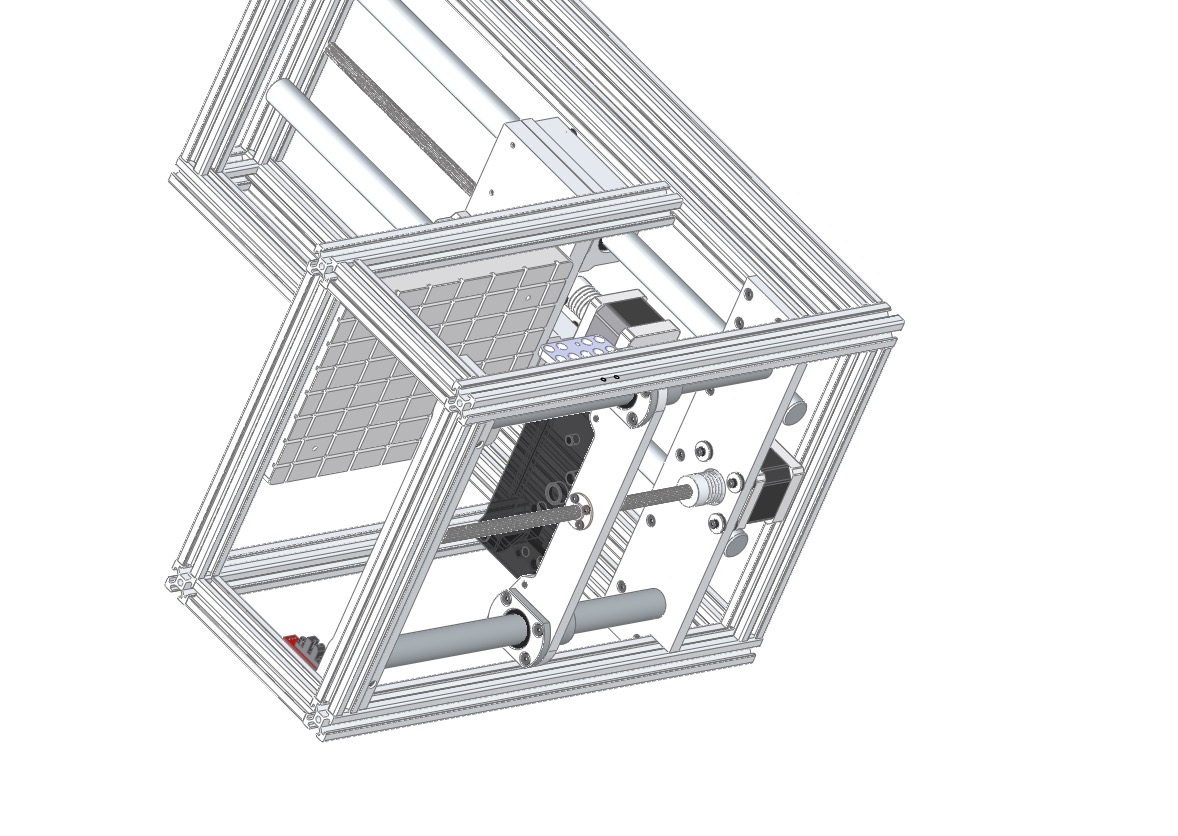

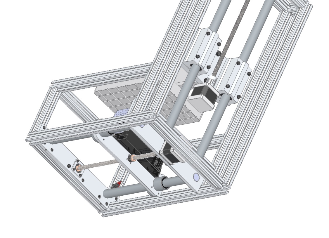

Двигаемся дальше.
Снимок экрана 2017-03-17 в 1.49.33.jpg (9447 просмотров) <a class='original' href='./download/file.php?id=106217&mode=view' target=_blank>Загрузить оригинал (332.37 КБ)</a>
Снимок экрана 2017-03-17 в 1.49.42.jpg (9447 просмотров) <a class='original' href='./download/file.php?id=106218&mode=view' target=_blank>Загрузить оригинал (326.56 КБ)</a>
Снимок экрана 2017-03-17 в 1.49.53.jpg (9447 просмотров) <a class='original' href='./download/file.php?id=106219&mode=view' target=_blank>Загрузить оригинал (266.24 КБ)</a>

AKlion писал(а):Двигаемся дальше.
А вот ЭТО уже интересно - вместо двух гальманометров - линейная разврётка(а может и 1 гальванометр?) плюс движение оптического узла вдоль линии печати? Прогресс однако! Почти - теперь скорость печати в одном из направлений зависит сугубо от скорости перемещения узла "засветки". Огромный плюс - можно применить готовый узел лазерного принтера с вращающейся призмой и зеркалом.
Плюс такой конструкции нужна будет всего ОДНА, и при это довольно простая(плоская) линза, вместо огромной, на всю область печати :) К слову - эту линзу можно даже на станке будет вырезать из 3-4мм оргстекла, и торцы затем отполировать.

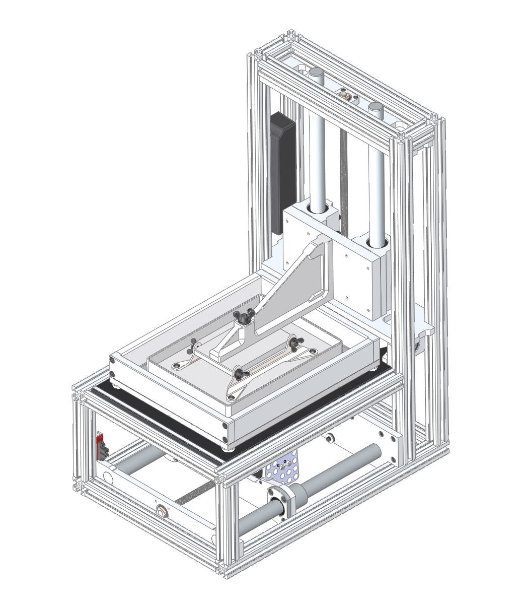

Желающие могут качнуть 3д PDF файл по ссылке и покрутить. https://cloud.mail.ru/public/7Cs7/cnacvT6FG
Снимок экрана 2017-03-17 в 22.20.25.jpg (9359 просмотров) <a class='original' href='./download/file.php?id=106302&mode=view' target=_blank>Загрузить оригинал (340.3 КБ)</a>

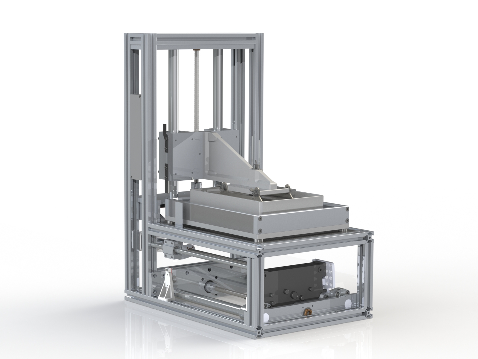

Свежий скриншот и новый 3д файл по ссылке https://cloud.mail.ru/public/BCxb/hjtNT4VTr
08.JPG (9279 просмотров) <a class='original' href='./download/file.php?id=106530&mode=view' target=_blank>Загрузить оригинал (466.36 КБ)</a>
