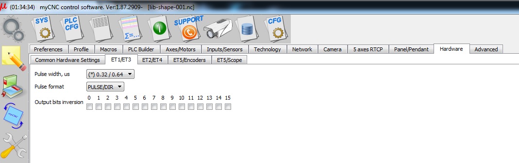

Таблица длительностей импульса для ЕТ7/ЕТ10
0- 125ns
1- 250ns
2- 500ns
3- 1us
4- 2us
5- 4us
6- 8us
7- 10us
Поэтому теперь ширину импульса обратно на 2-е сверху значение
и добиться настройками привода, чтобы оно ехало как надо. Оставлять на 10мкс - нельзя, это для шаговиков.

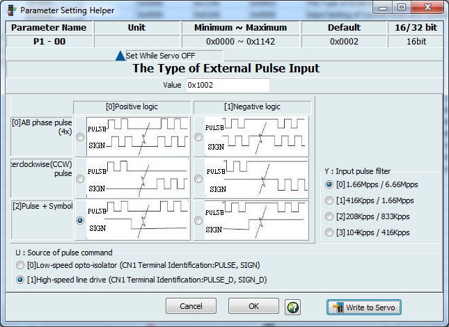

Re: MyCNC ET-10 и серво Delta ASD B2 400w. Попытки подружить #5
тут у вас на картинке упоминается фильтр 6МБит - это должно быть нормально, но очевидно сейчас какая то более низкочастотная настройка и коротких импульсов он не видит.

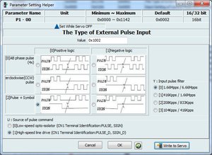

Сообщение error101 »
Ага, дальше проще. Подбирать настройки на работающем приводе гораздо проще, чем на крутящемся в одну сторону и то судя по всему случайно ) Спасибо) Сам бы я наверное на смену степ\дира между собой не скоро дошел.
Поставил вот так: в серве фильтр на 6мбит, в софте 2 сверху строку. Все крутится, так пойдет или еще что поменять?
p-00.jpg (2746 просмотров) <a class='original' href='./download/file.php?id=103414&mode=view' target=_blank>Загрузить оригинал (112.36 КБ)</a>
pulse dir.jpg (2746 просмотров) <a class='original' href='./download/file.php?id=103415&mode=view' target=_blank>Загрузить оригинал (78.36 КБ)</a>
Сообщения: 13713
Я работаю на самом коротком импульсе дельта переваривает норм. Может быть можно поставить побольше но нет осцилографа проверить.
