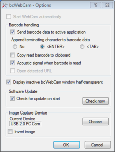

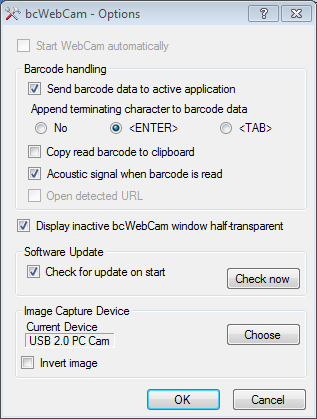

Сергей Саныч писал(а):А сама программа добавлять некие шаблоны не умеет?
Я не нашёл такое в настройках. "Прожимаемых" клавиш, походу, тоже нет. Возможно за деньги настройки расширятся...
Вот все настройки, которые не относятся к штрих-коду. (3386 просмотров) <a class='original' href='./download/file.php?id=103234&mode=view' target=_blank>Загрузить оригинал (17.91 КБ)</a>
