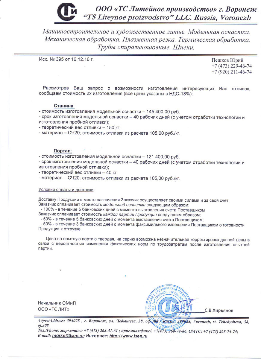

ultrus
aftaev писал(а):а вот если они "разрабатывают" все тогда только за проработку литейной формы могут взять от 1000баксов.
Какие тыщу баксов, не смеши! Как мне заявили один только ящик, на их языке "опока" будет 600 баксов стоить.
А вот цены на разработку и изготовление формы:
КП.jpg (3139 просмотров) <a class='original' href='./download/file.php?id=102158&mode=view' target=_blank>Загрузить оригинал (223.33 КБ)</a>
1000 баксов? Спустись на землю, мечтатель! :cry:

ultrus
SVP писал(а):Это уже вроде близко к стоимости алюминиевой плиты.
С литьём алюминия в России еще сложнее:
" Проектирование изготовление оснастки - 700-800 тыс. рублей
Отливка первый вариант - 1200 руб за 1 кг литья ( сплав АК9ч, с термообработкой по режиму Т6)
Отливка второй вариант - 180 руб за 1 кг литья ( чугун СЧ )
Механическую обработку станины мы сделать не сможем.
Портал сможем обработать.
С уважением,
специалист коммерческого отдела ООО "АвтоЛитМаш"

ultrus писал(а):1000 баксов? Спустись на землю, мечтатель!
ultrus, читай внимательно ОТ 1000баксов, а не 1000баксов. и размеры деталей у станка разные ;)

aftaev писал(а):ultrus, читай внимательно ОТ 1000баксов, а не 1000баксов. и размеры деталей у станка разные
Саш, да сути не меняет. Это я так, поплакаться. :cry:
Зажрались у нас по полной. Может у вас где отлить нормально с термичкой можно?
И обработать за одно? :roll:
На фоне предпологаемых затрат слетать туда-сюда в Шымкент - сущие копейки.
