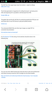

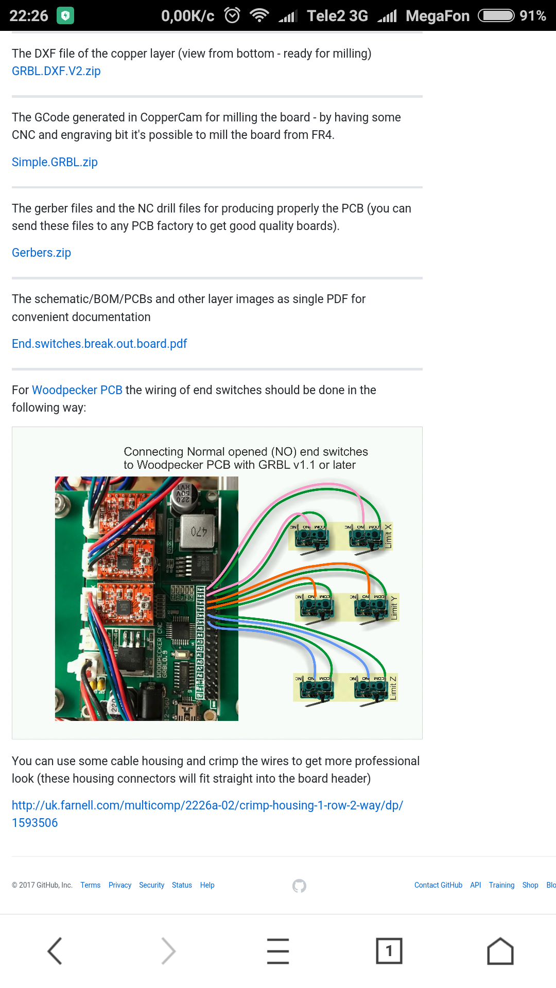

Re: Китайская плата GRBL 0.9
Доброго времени суток!
Кто-нибудь подключал на эту плату концевики?
starbah
- Новичок
- Сообщения: 2
- Зарегистрирован: 10 мар 2017, 21:23
- Репутация: 0
- Настоящее имя: Владимир
- Контактная информация:
Да, все 6.torovd писал(а):Кто-нибудь подключал на эту плату концевики?
Я, не дождавшись ответа, попробовал... Работает! Без всяких резисторов, как рекомендуют для обычного Arduino.starbah писал(а):Да, все 6.
И z-щуп на A5 в Candle тоже работает.
- Вложения
Доброго дня! Распиши по адресам пожалуйста концевики. И вопрос : Выход в 0 пробовал, и насколько отскок?starbah писал(а):Доброго времени суток!Да, все 6.torovd писал(а):Кто-нибудь подключал на эту плату концевики?
В самом низу страницы
https://github.com/gnea/grbl/wiki/Wiring-Limit-Switches

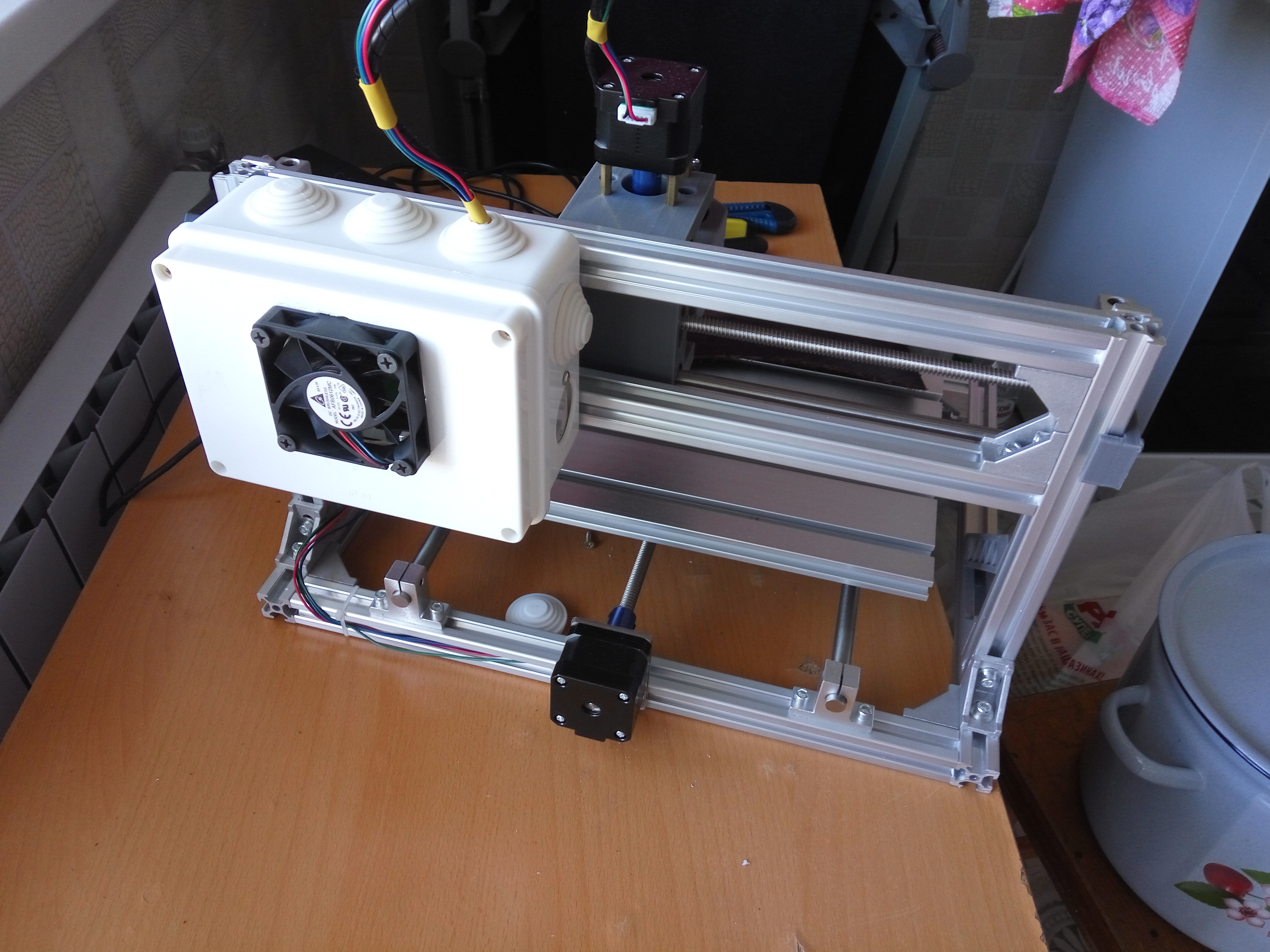

Коллеги подскажите где взять 12v на куллер на этой платке или только от разъема питания брать? Хотелось бы чтобы кулер включался при работе шаговых двигателей ибо охолождение планируется плат двигателей. Уж очень они нагреваются...
- Почётный участник
- Сообщения: 2477
- Зарегистрирован: 17 июл 2015, 10:25
- Репутация: 310
- Настоящее имя: Константин
- Откуда: Балаково (Саратовская обл.)
Не надо цеплять вентилятор, надо правильно выставить рабочий ток на драйвере. Тогда греться будут в пределах нормы. К тому же очень нагреваются весьма некорректное понятие. ШД нормально работают при температуре до 60 градусов. Максимальная рабочая температура в районе 70 градусов.
Tai7ok
- Новичок
- Сообщения: 2
- Зарегистрирован: 27 июл 2017, 21:30
- Репутация: 0
- Настоящее имя: Вячеслав
Скорее всего действительно, температура в пределах 60 градусов. Но все же, не комфортно себя чувствую когда что-либо где-то греется...( Даже соорудил уже подготовку.
