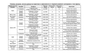

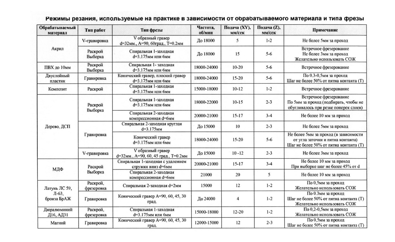

shalek писал(а): Тем более для работы с мебелью однозначно 2,2кВт.
И 2.2квт маловато будет смотреть нужно в сторону как минимум 3 квт -4.5квт ЛДСП много попьет кровушки с 2.2квт и много угробит фрез.
обработка дерева, пусть даже и твердых пород, идет на 8-9 тыс. оборотов,
а подача тогда какая :thinking: неделю будешь наносить узор на фасад.
Движки по любому для такого поля Nema34 45-58кг. и к ним контролер Leadshine на 80 вольт.Ось Y-X рейка зубчатая М1+редуктор 2:1,ось Z швп шаг 10мм и тогда будет хороший помощник в мебельном бизнесе. Подумай над реализацией такого станка чтобы потом локти не пришлось кусать. От гнутых и S образных фасадов ни куда не денешься.
https://www.youtube.com/watch?v=mpS4FAnHVb4
Режим реза для фрез.jpg (3320 просмотров) <a class='original' href='./download/file.php?id=101462&mode=view' target=_blank>Загрузить оригинал (316.43 КБ)</a>

Я не занимаюсь изготовлением фасадов из ЛДСП, у меня только натуральное дерево (дуб, ясень, клен, липа, венге, зебрано), которое мы сами клеим и поверьте склеить можем любой изгиб, а выфрезеровывать гнутый фасад это пустить на стружку кучу денег, так что нет, спасибо, мне такой станок не нужен. Да и фрезеровать ЛДСП, насколько мне известно неблагодарное занятие, мелкие детали отлетают от фрезы (это я имею ввиду 3д рельеф, а не прогон по векторам фигурной фрезой, как на видео), хотя это я не утвеждаю, информация из стороннего источника так сказать. А по двигателям, если я понял, то классификация nema это все лишь диаметр посадочного места в дюймах, и nema24 тоже может иметь тяговое усилие в 45 кг. (всю ночь курил мануалы по ШД :hehehe: ) Теперь уже точно знаю, как рассчитать и какой двигатель мне нужен, но для начала нужно собрать стол и портал. И да, 60 тысяч это для вас может быть не бюджет, для меня бюджет, уж простите... Насчет времени нанесения узора, пока заказов не поступало на фрезеровку всей площади фасадов, люди просят лишь небольшие украшения. Виноградные кисти, гербы РФ, цветочки и прочая мелочь. Конечно в планах есть желание сделать что то вроде единого панно на навесные шкафчики, но это лишь мое желание и без заказа я это делать не буду, а сумасшедшего, способного оплатить подобную идею на горизонте не видать пока. Так что буду довольствоваться малым. По шпинделю не понял, вы как то все разное говорите, то хватит мне 0,5кВт, то вообще 4,5 нужно. Можно поподробней на этом моменте?
За табличку отдельное спасибо, пригодится!
