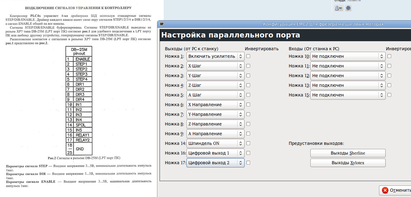

там и настраиваю
в документах производитея такая вот распиновка
1пин enable мне кажеться в нем дело

nkp писал(а):1пин enable мне кажеться в нем дело
а в чем вообще проблема?????
в твоем посте нет вопроса ;)
вот примерно настройки stepconf соответствующие приведенной таблице:

Сообщение Tugaryn »
Не работает, но на плате диоды загораются при нажатии кнопок.

Re: помощь с подключением к PLC4x(purelogic)
Tugaryn писал(а):Не работает, но на плате диоды загораются при нажатии кнопок.
А что именно не работает и при нажатии каких именно кнопок?
Может надо тупо инверт поставить на первый пин?
Tugaryn
Сообщения: 18
Зарегистрирован: 18 июн 2012, 06:51
Откуда: Тольятти
Сообщение Tugaryn »
Nick писал(а):Может надо тупо инверт поставить на первый пин?
При нажатии стрелок на клавиатуре и в настройках "test this axis" не вращаются шаговые двигателя.Пробовал инверт ставить не помогло. При чем в Mach3 тоже самое, а в Mach2 работает, правда не совсем как надо - двигателя крутились в одну сторону. а при смене step -dir менялось напривление , а двигатея кутились также в дону сторону. А в LPTtest всё работает.
