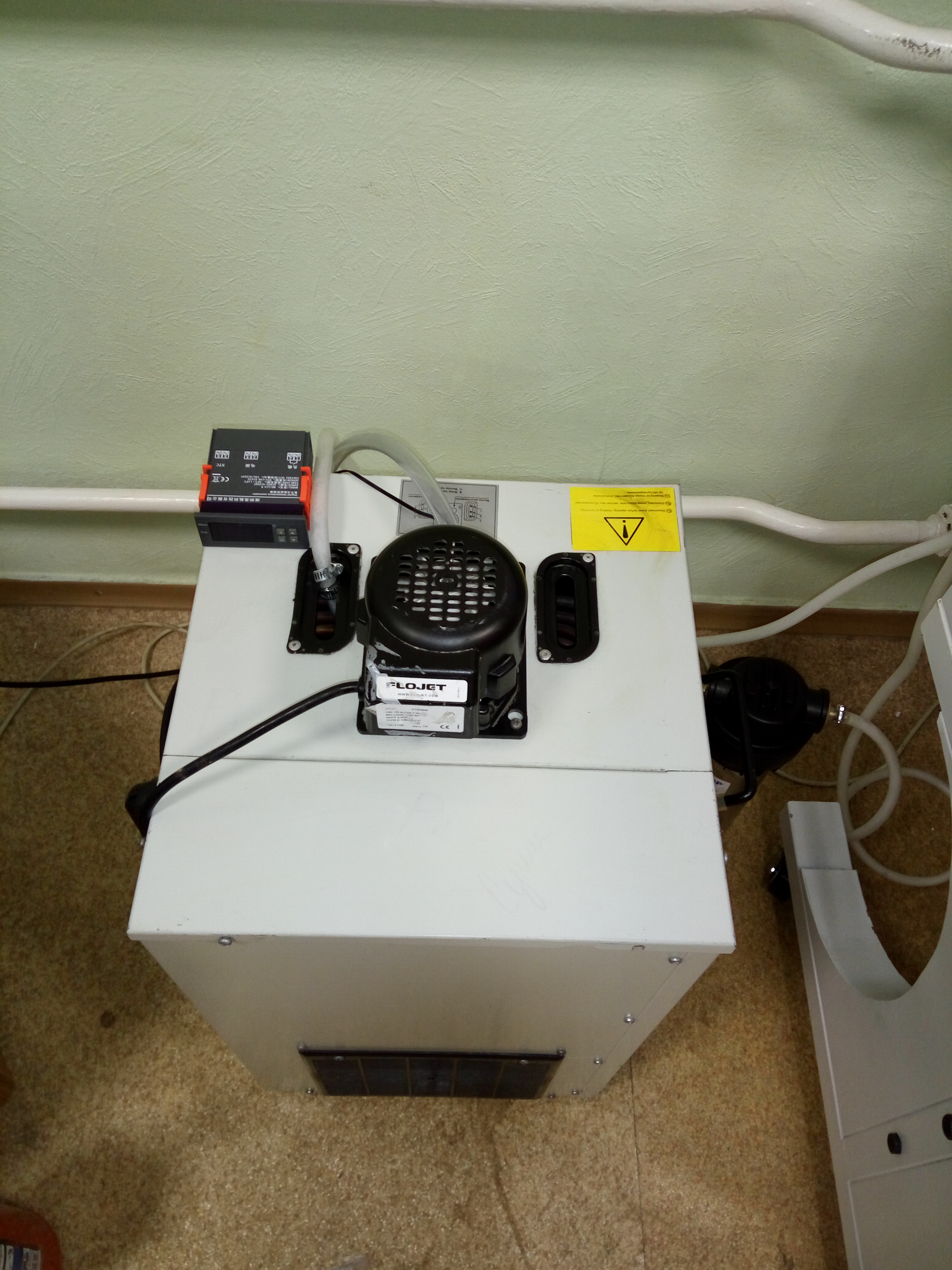

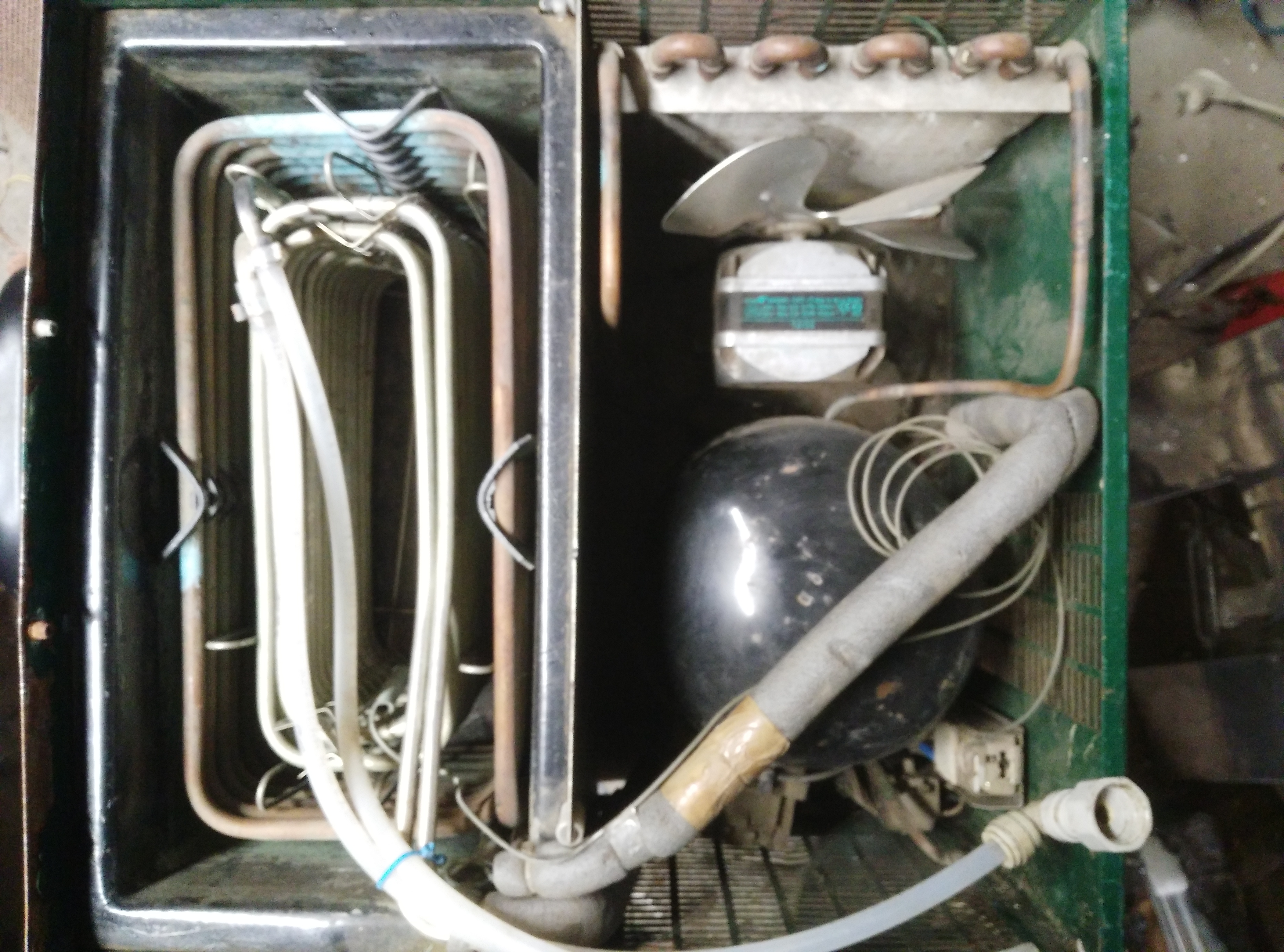

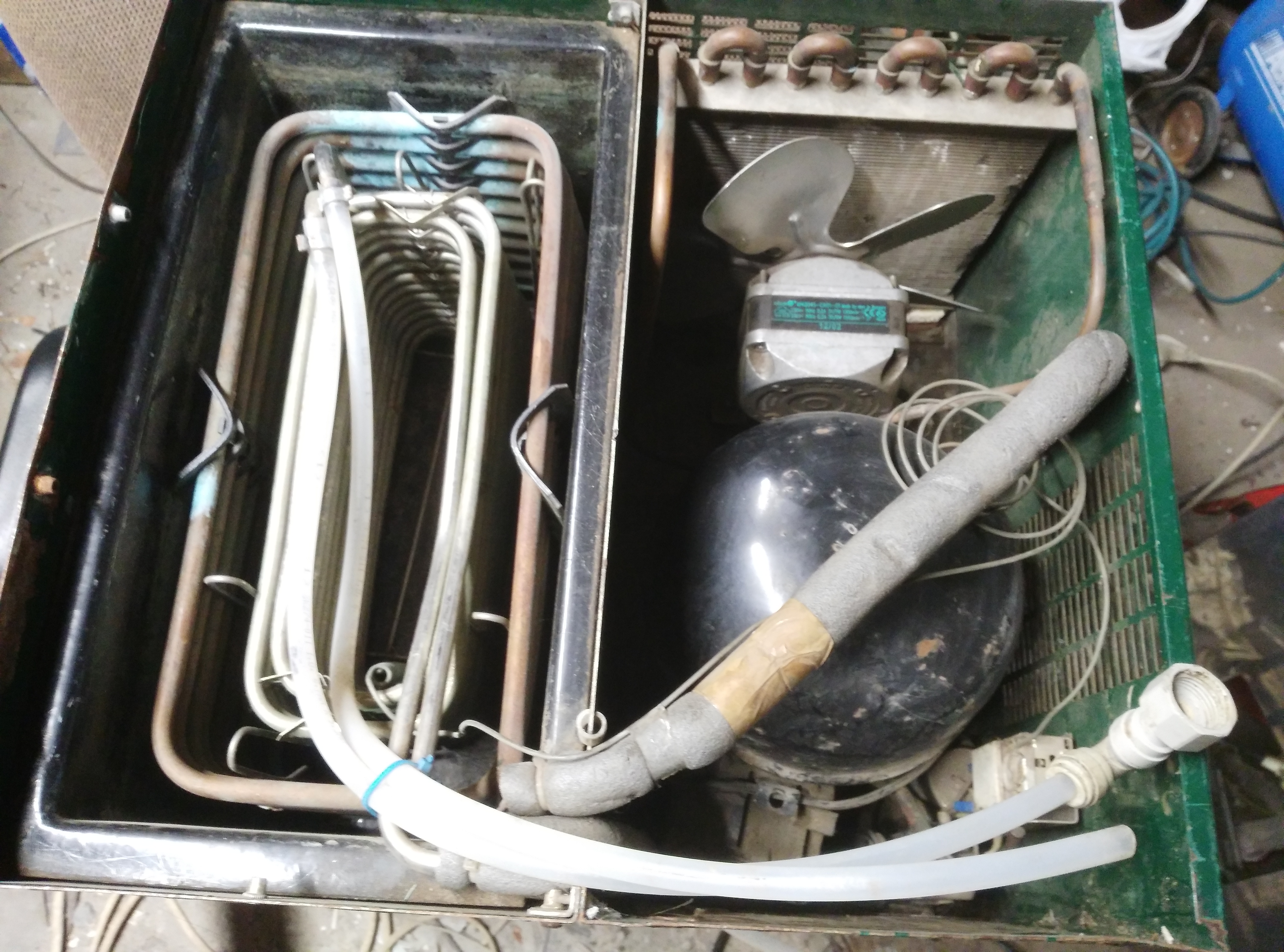

Пивной охладитель Тайфун 75 3 контурный. Куплен б\у, помыт, контура выкинуты, аналоговое термореле выкинуто, куплено на Али цифровое термореле за 10 баксов. Помпа подключена самого охладителя, гоняет воду веселее китайской. Стоит температура 14 градусов, при повышении до 15, охладитель сам включается и опускает до 14. Собственно все.
Пивной охладитель (5599 просмотров) <a class='original' href='./download/file.php?id=101879&mode=view' target=_blank>Загрузить оригинал (1.86 МБ)</a>
Пивной охладитель

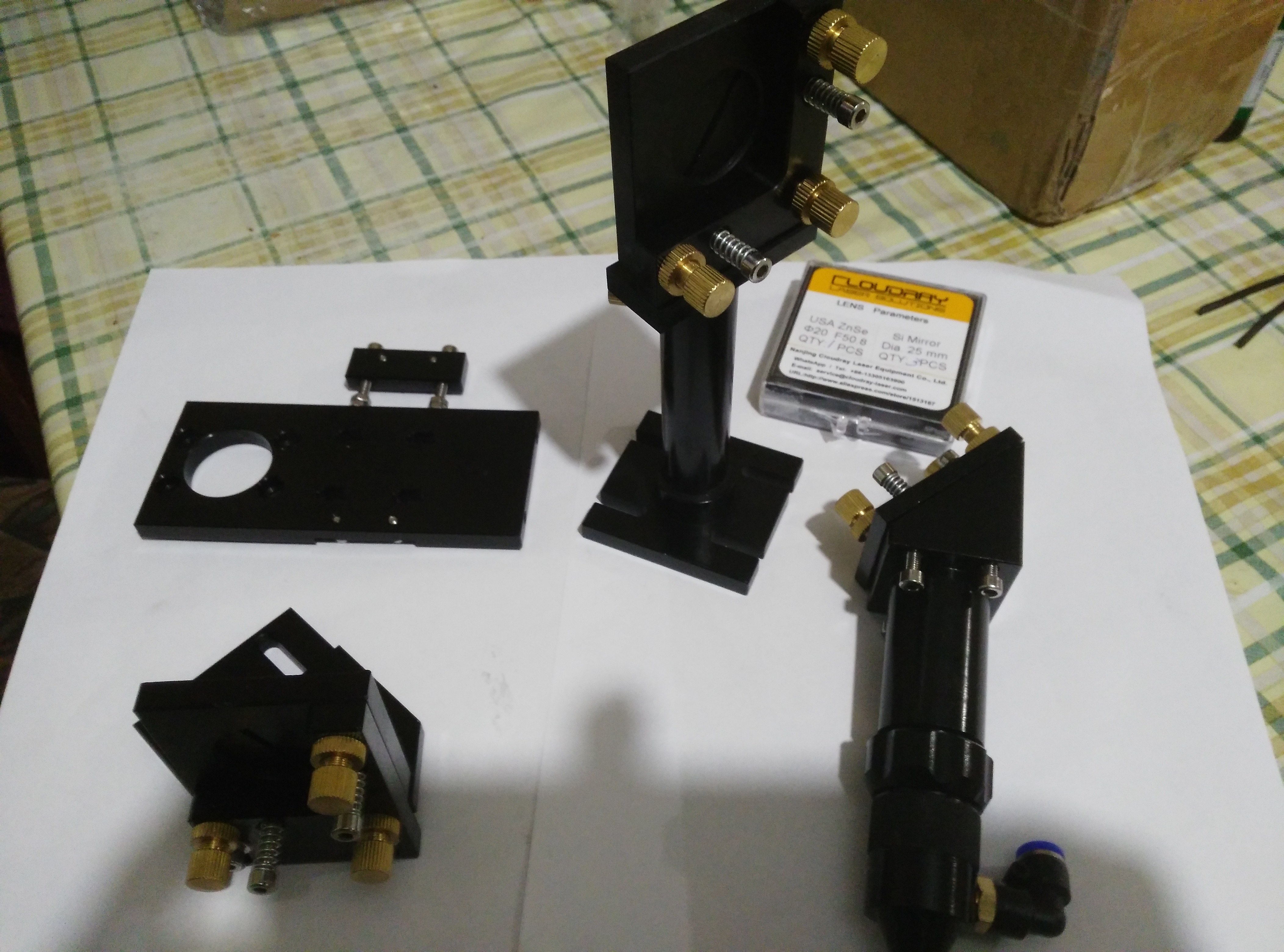

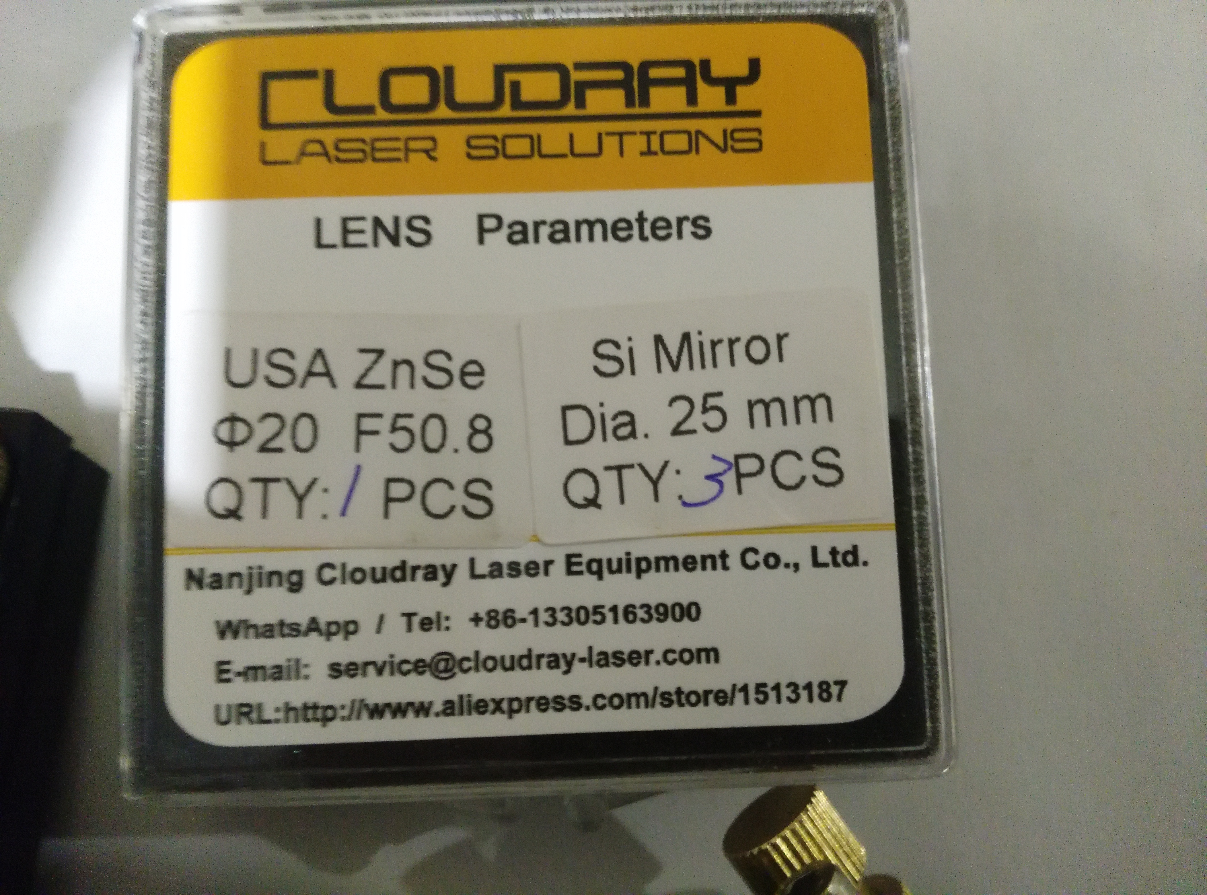

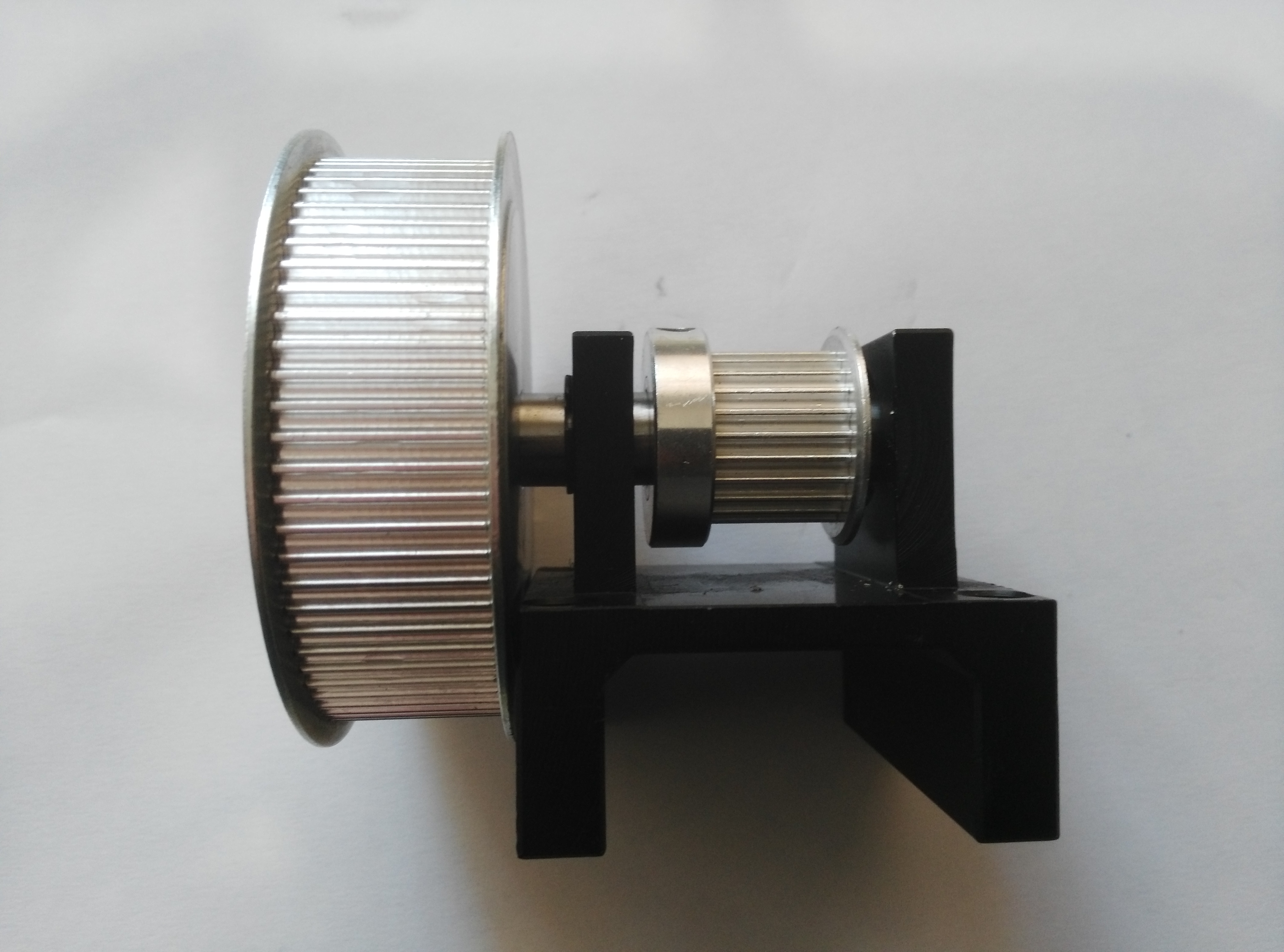

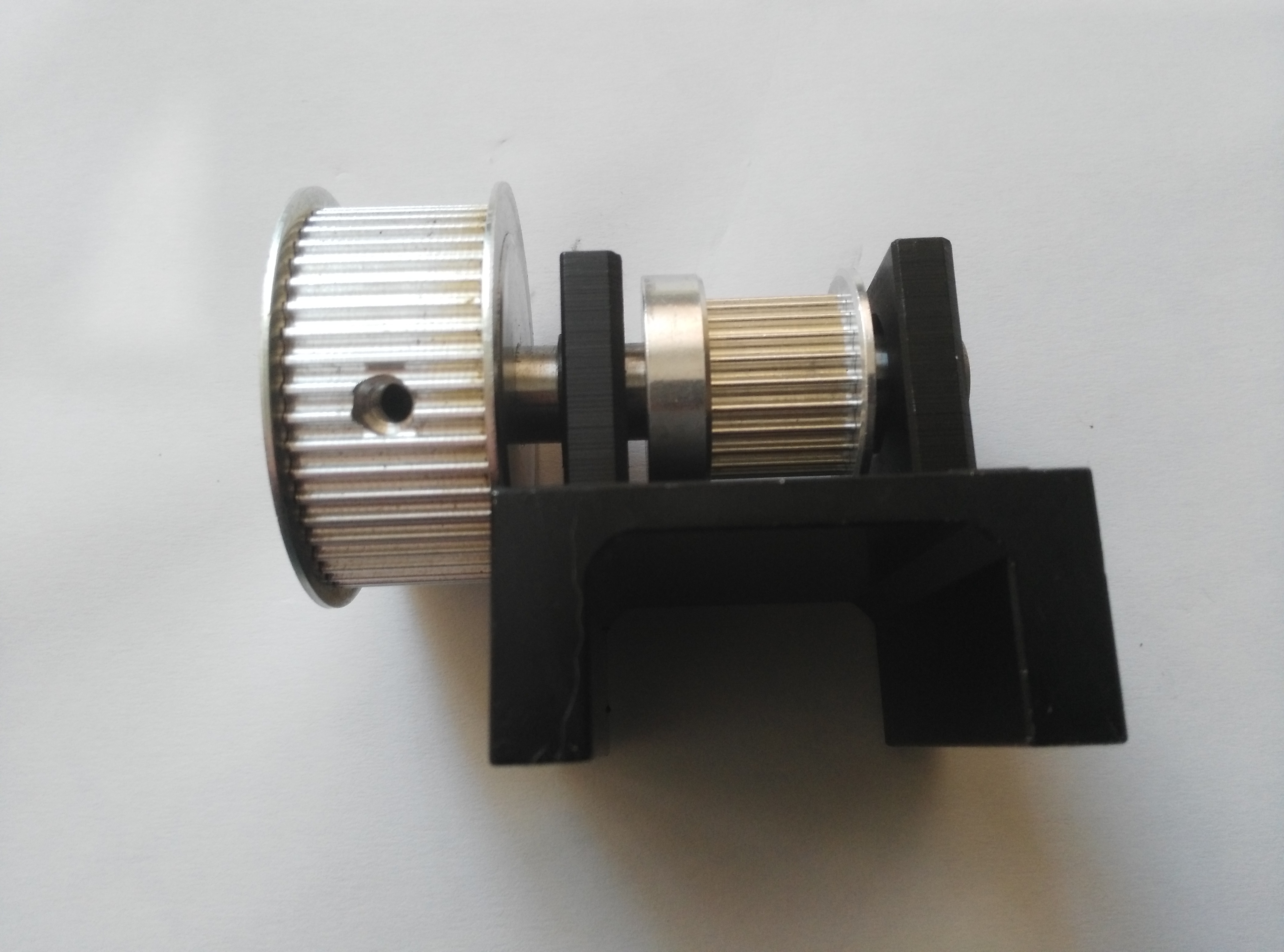

Сегодня пришли первые посылки
IMG_20170130_184306.jpg (5586 просмотров) <a class='original' href='./download/file.php?id=101897&mode=view' target=_blank>Загрузить оригинал (2.88 МБ)</a>
IMG_20170130_184240.jpg (5586 просмотров) <a class='original' href='./download/file.php?id=101898&mode=view' target=_blank>Загрузить оригинал (4.24 МБ)</a>
IMG_20170130_184230.jpg (5586 просмотров) <a class='original' href='./download/file.php?id=101899&mode=view' target=_blank>Загрузить оригинал (3.1 МБ)</a>
IMG_20170129_083940.jpg (5586 просмотров) <a class='original' href='./download/file.php?id=101900&mode=view' target=_blank>Загрузить оригинал (2.39 МБ)</a>
IMG_20170129_083928.jpg (5586 просмотров) <a class='original' href='./download/file.php?id=101901&mode=view' target=_blank>Загрузить оригинал (2.42 МБ)</a>
kalinvick
Сообщения: 1109
Репутация: 1134
Re: Строю Co2 лазерный станок 1400х900 80Вт
Сообщение kalinvick »
dima7411 писал(а):
franticrus писал(а):Да тут у пол форума пивные охладители
Гм... Пусть хоть кто-то поделится опытом... А что это?
Вот у нас был такой.
Мы из него выдрали трубки для пива и просто поставили внутрь помпу.
Просто и недорого.
Купили на Авито бушный.
Охлаждал шпиндель 3.5 кв.
Проблем не было.
dima7411
Сообщения: 1055
Репутация: 337
Откуда: Копейск
Сообщение dima7411 »
Главное, мешалку не выкидывать. А то льдом по краям может прихватить. (за ночь - запросто).
Где то рассказывал про эксперименты со своим пивняком, но не могу найти...
Для лазерной трубы, мне кажется, змеевики и буферное "ведро" с помпой, лучше оставить. При включении помпы не такое резкое изменение температуры жидкости в трубе. Но, может, это чисто мои тараканы.

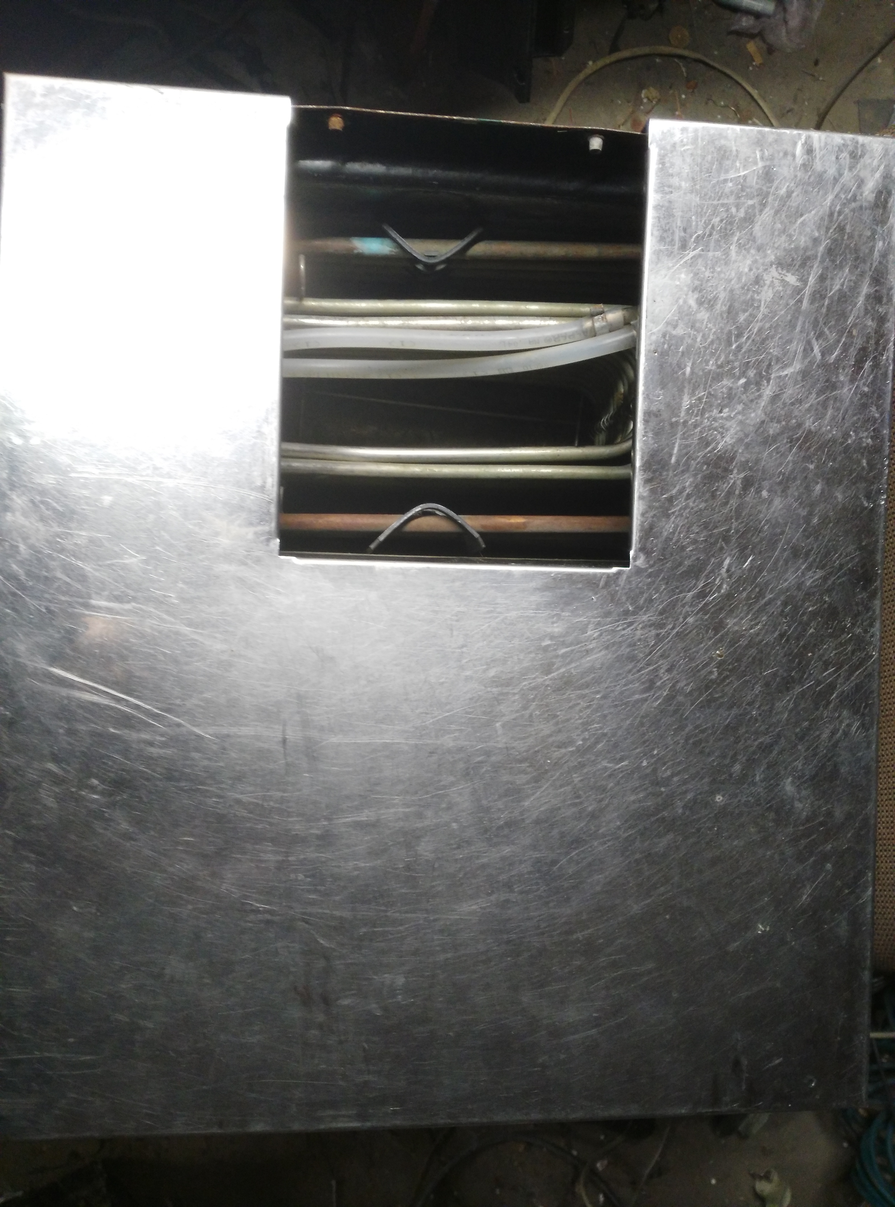

Сообщение E-gorka »

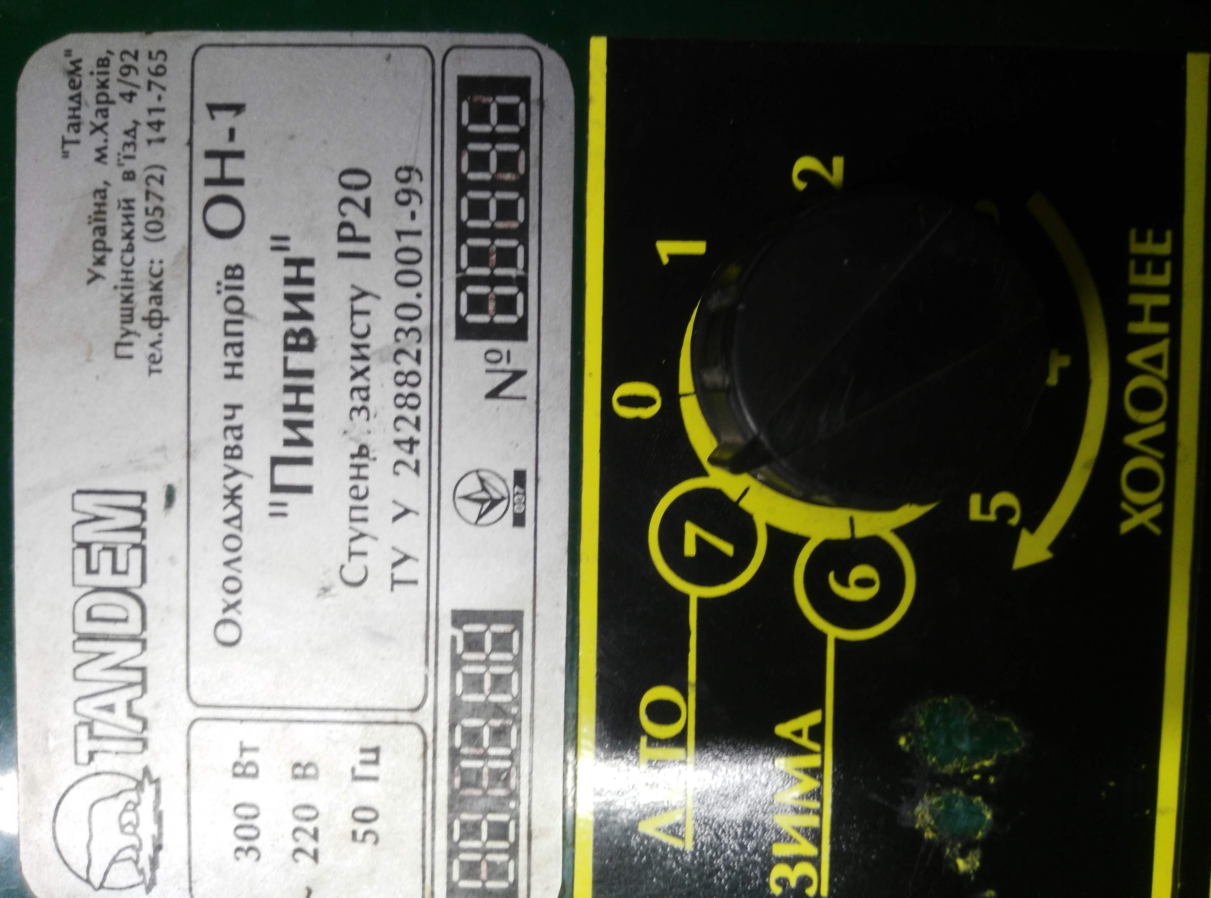

сегодня стал обладателем вот такого охладителя ,достался за 34$ ,нет помпы ,но я собираюсь использовать насос с отопления ,подскажите что нужно доработать для эфективной работы ,нужно ли использовать контуры или выбросить,нужен ли еще расширительный бачок ? или хватит этого
IMG_20170203_201142.jpg (5502 просмотра) <a class='original' href='./download/file.php?id=102092&mode=view' target=_blank>Загрузить оригинал (3.4 МБ)</a>
IMG_20170203_201150.jpg (5502 просмотра) <a class='original' href='./download/file.php?id=102093&mode=view' target=_blank>Загрузить оригинал (3.53 МБ)</a>
IMG_20170203_201227.jpg (5502 просмотра) <a class='original' href='./download/file.php?id=102094&mode=view' target=_blank>Загрузить оригинал (2.56 МБ)</a>
IMG_20170203_201259.jpg (5502 просмотра) <a class='original' href='./download/file.php?id=102095&mode=view' target=_blank>Загрузить оригинал (2.94 МБ)</a>

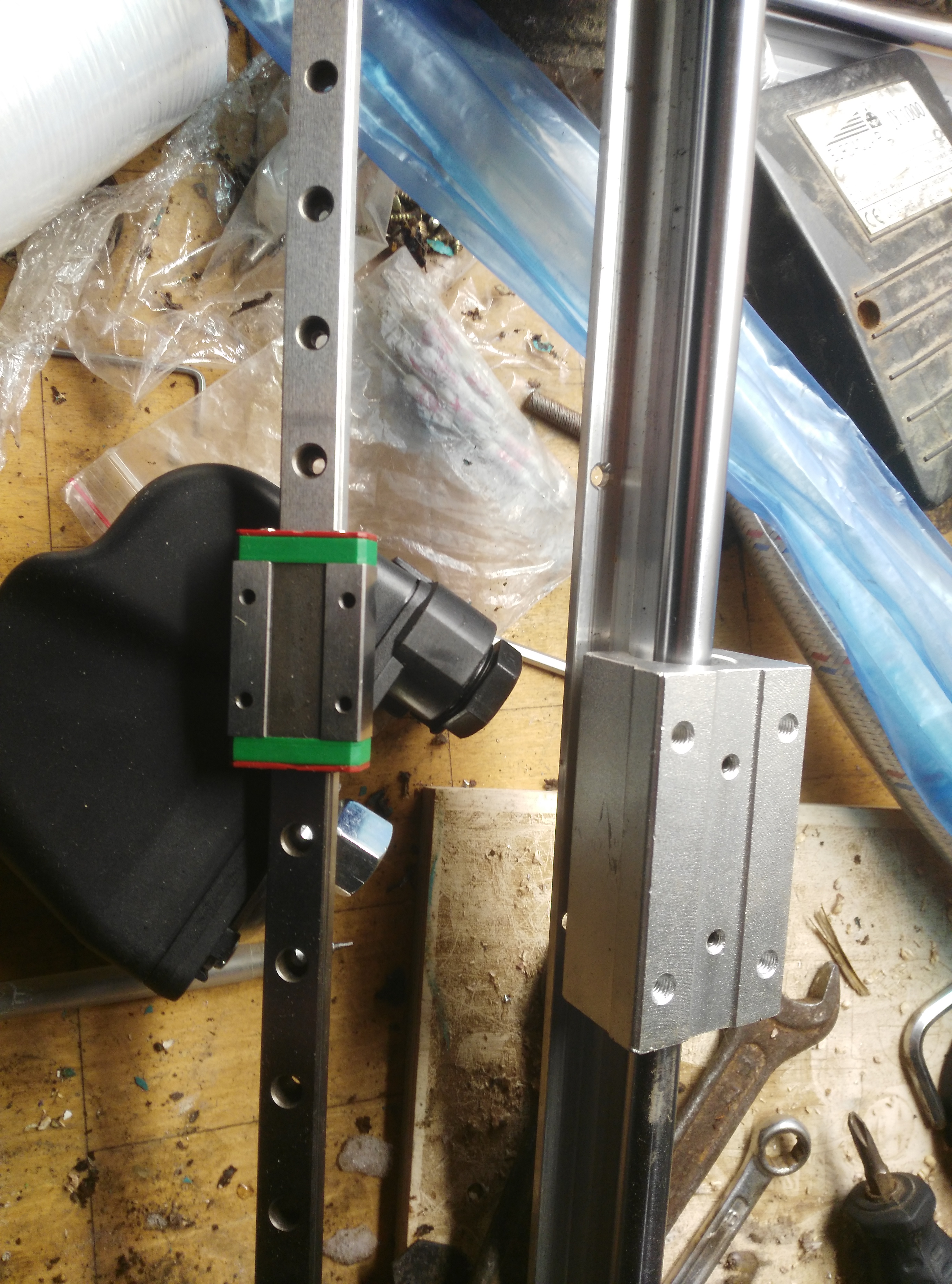

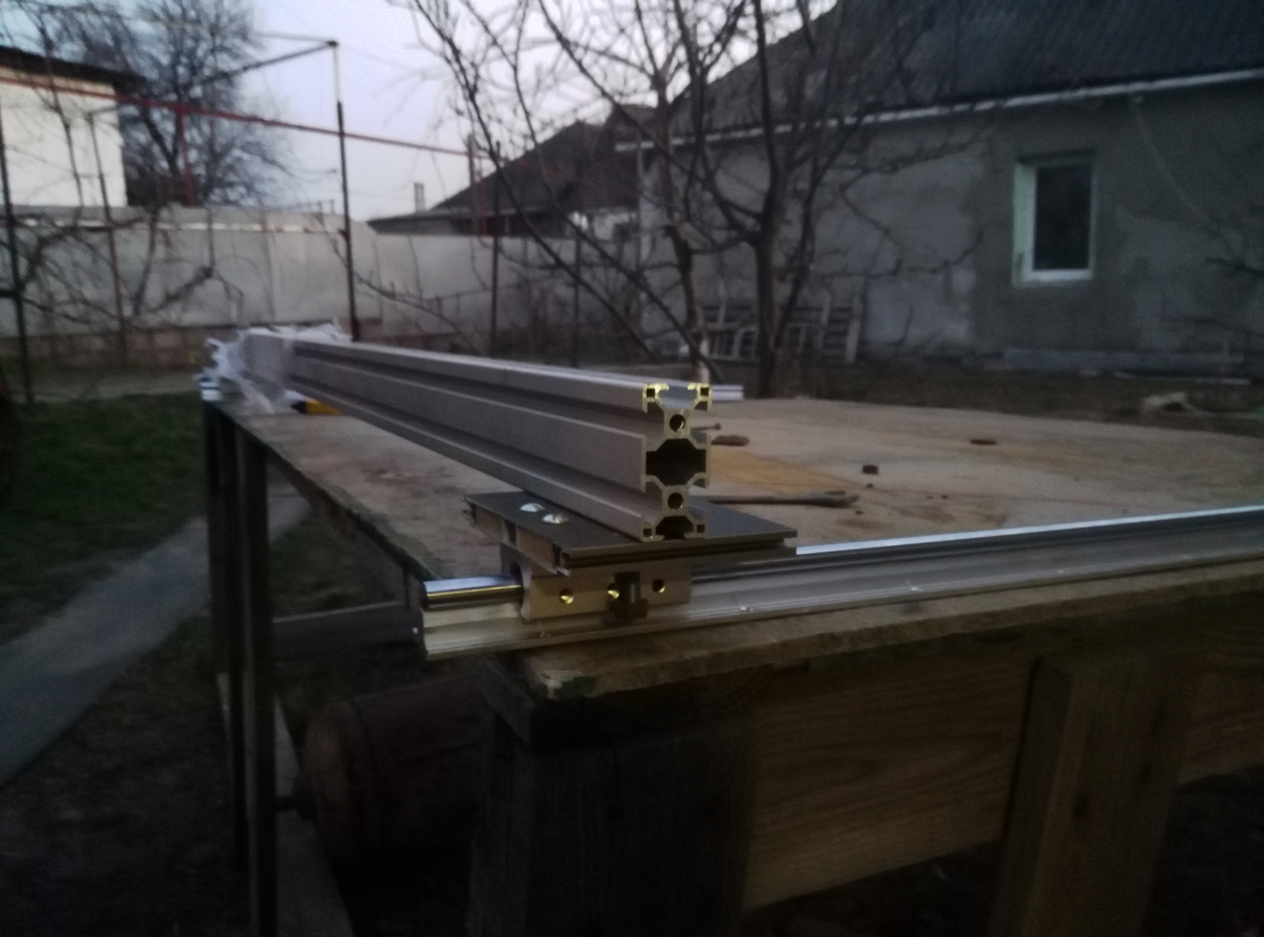

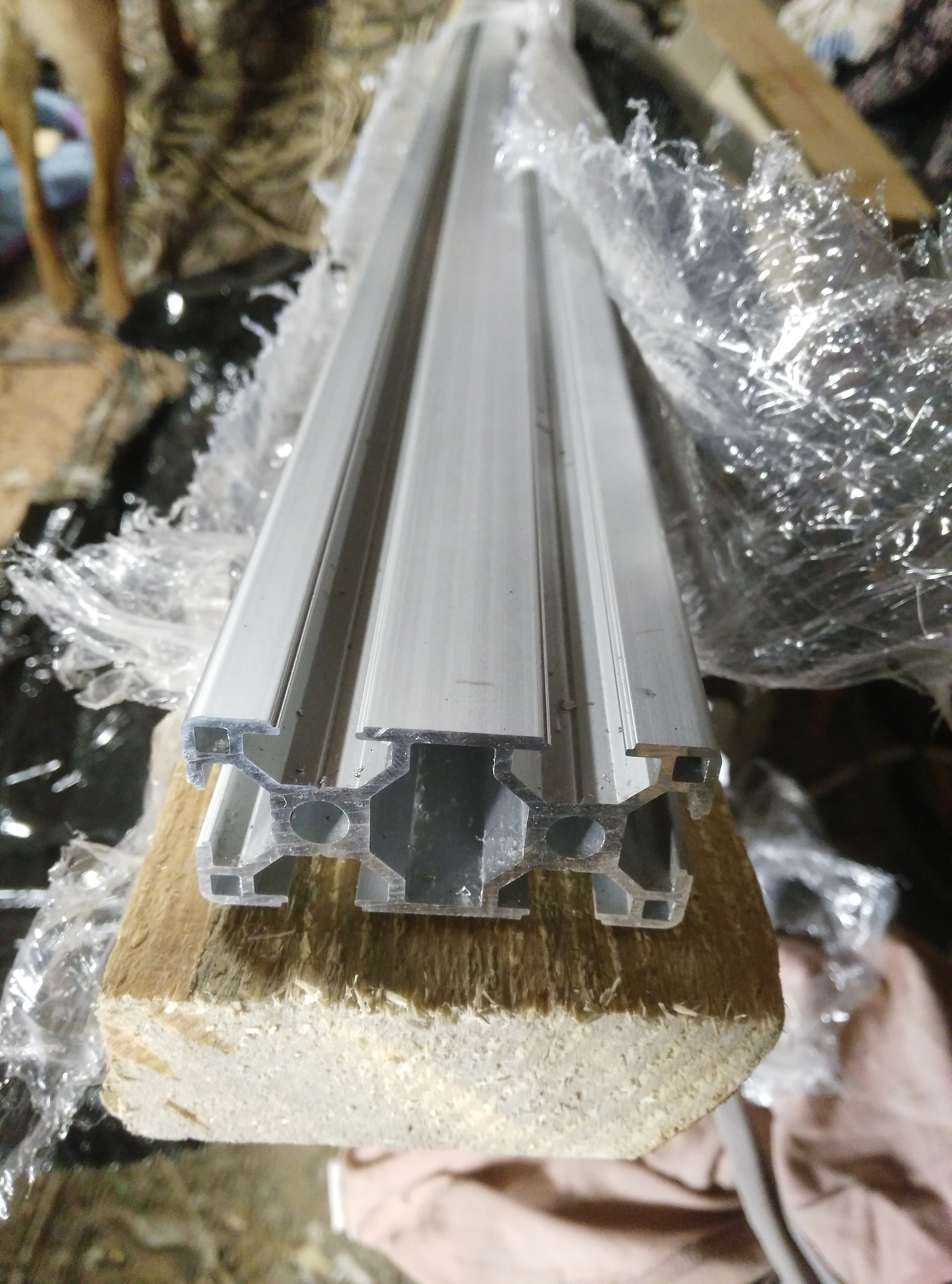

пришли сегодня направляющие и алюминиевый профиль линейные направляющие буду стыковать с трех штук 750+750+100 мм ,по " x " будут валы на опоре 100мм

Стоит ли покупать помпу от чилера или достаточно насоса для отопления?
arkhnchul
Сообщения: 1773
Репутация: 339
Откуда: москва
Сообщение arkhnchul »
а "насос для отопления" это с первой страницы? Данных мало по нему, попробуйте просто завести с двумя банками воды - если сможет поднять воду на высоту трубки (метр-полтора), то его достаточно.

dima7411
Сообщения: 1055
Репутация: 337
Откуда: Копейск
E-gorka писал(а):что нужно доработать
Если нет штатной "мешалки", можно бросить в бак с контурами аквариумную помпу.
tvv7-7-7
Сообщения: 97
Зарегистрирован: 05 янв 2016, 22:15
Настоящее имя: Владислав
Сообщение tvv7-7-7 »
E-gorka писал(а):нужен ли еще расширительный бачок ?
где вы расширительный бачок увидели?
с али сразу заказывайте терморегулятор цифровой....
arkhnchul писал(а):"насос для отопления"
я так думаю можно воткнуть и насос топливный от авто бушный...чисто теоретически...себе два нашел валяются...ждут очереди...
Что значит:
E-gorka писал(а):линейные направляющие буду стыковать с трех штук 750+750+100 мм
? что то мне подсказывет что ресурс подубавится сильно
E-gorka
Сообщения: 73
Зарегистрирован: 08 ноя 2015, 23:04
Репутация: 9
Настоящее имя: Игорь
Сообщение E-gorka »
Из за чего ресурс подъубавиться?

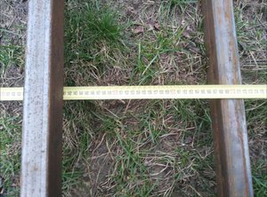

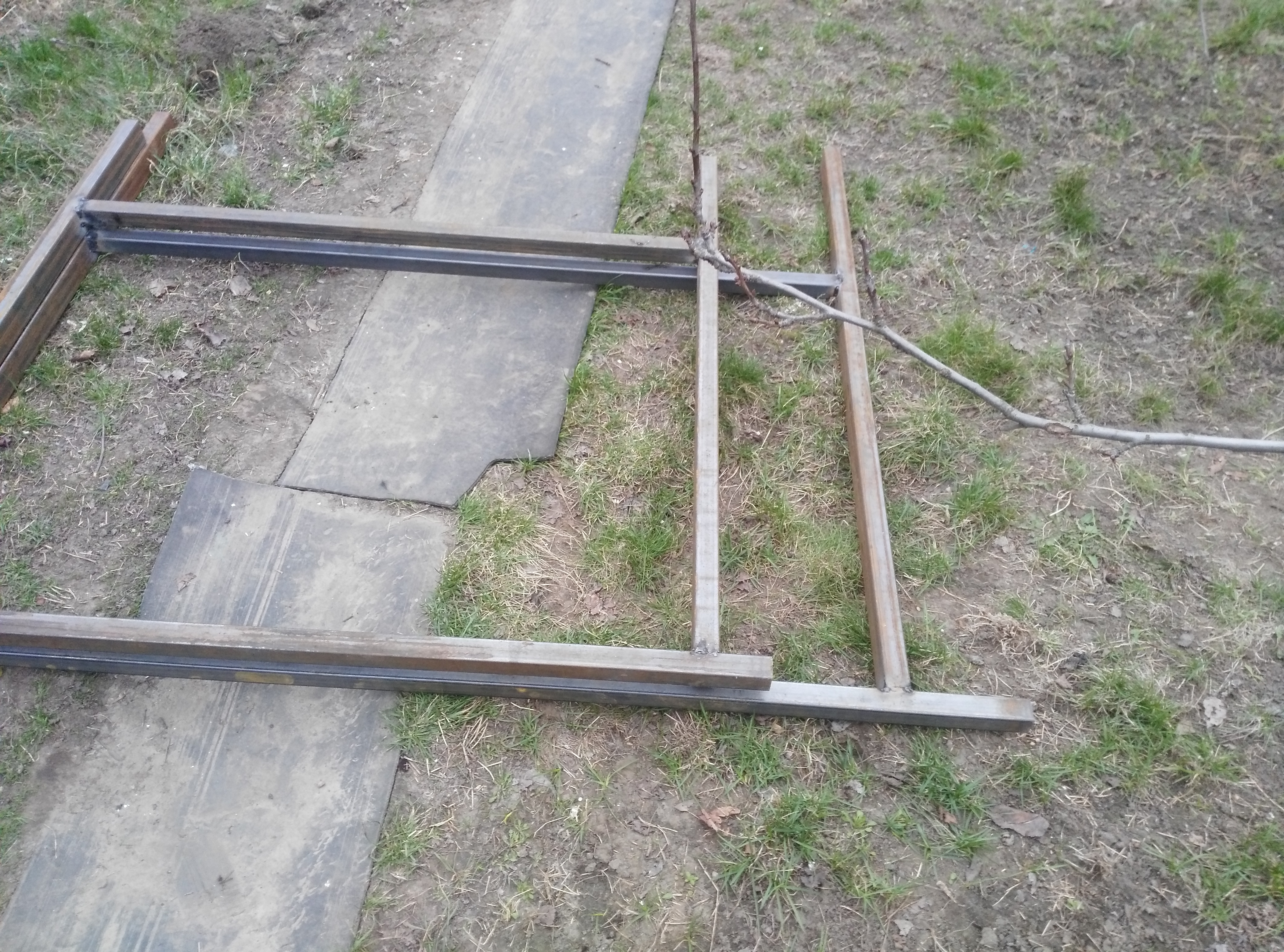

Сообщение E-gorka »

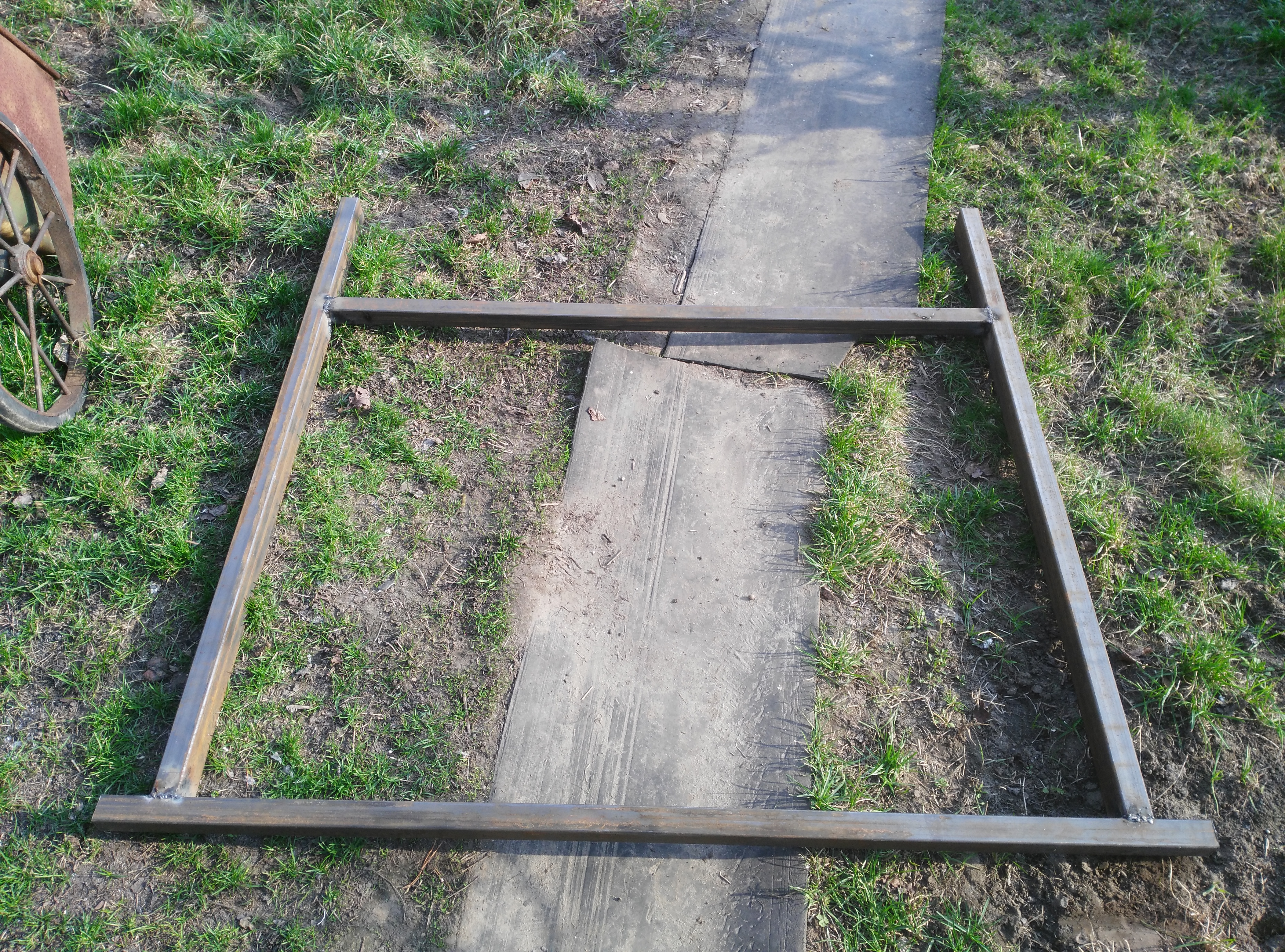

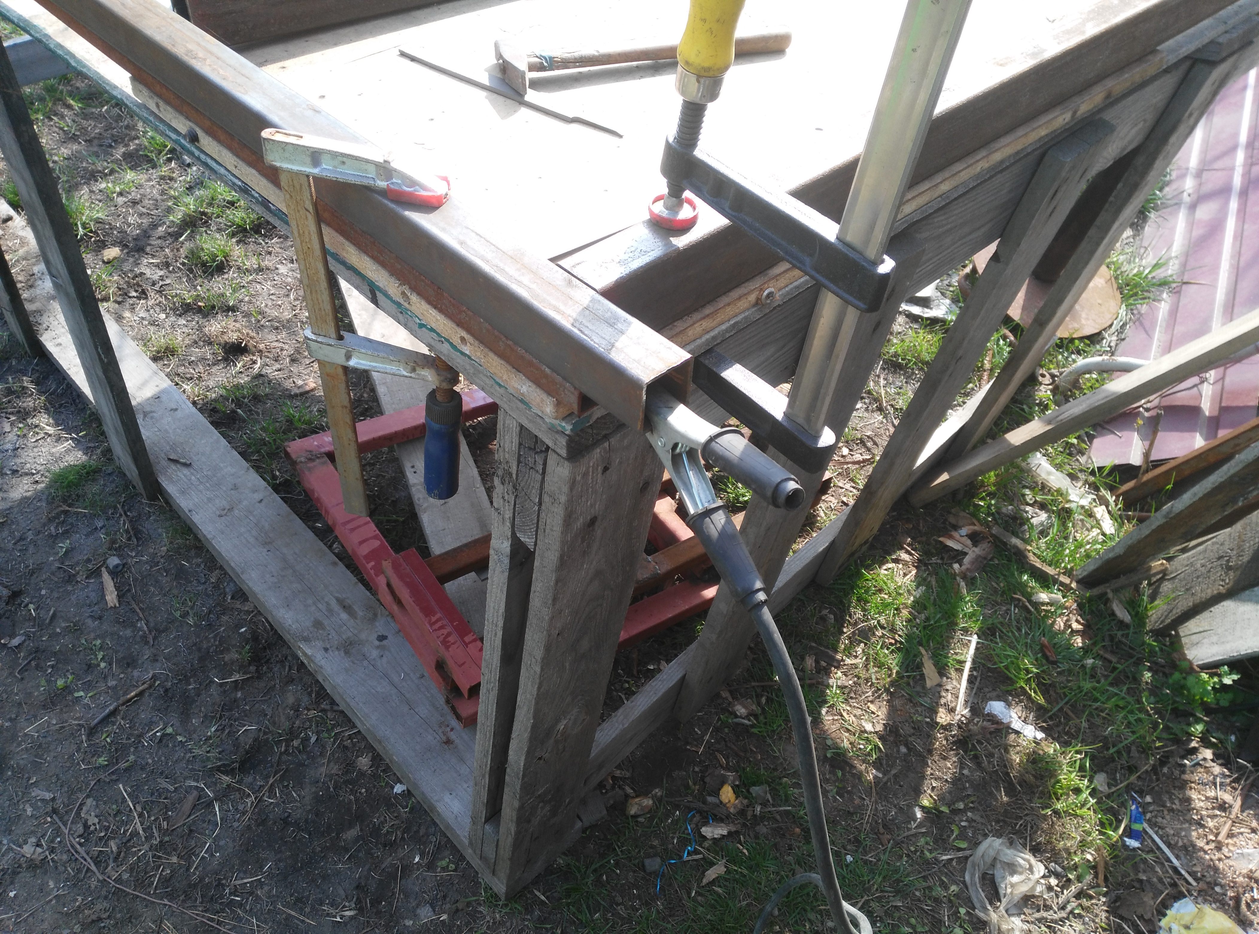

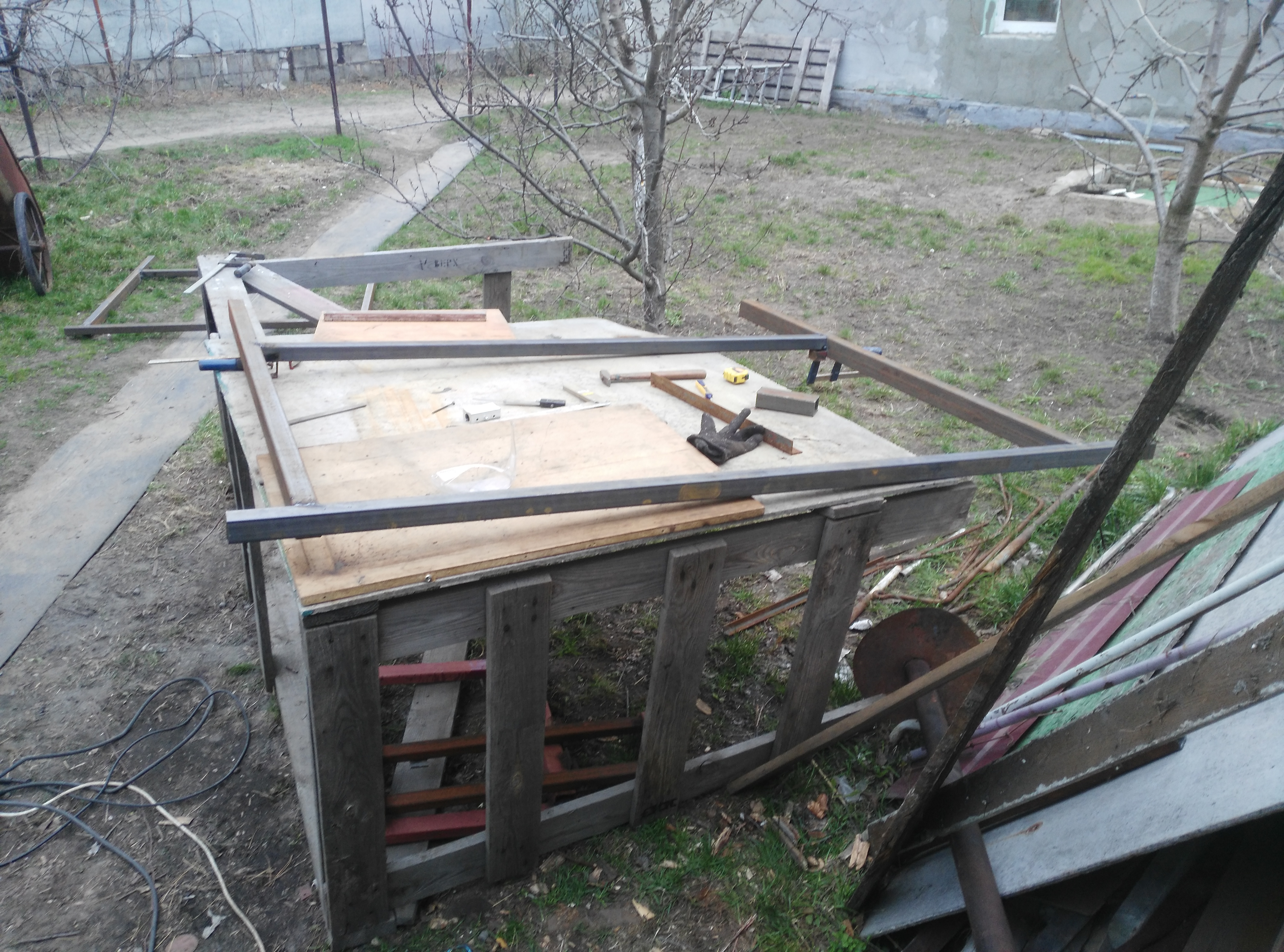

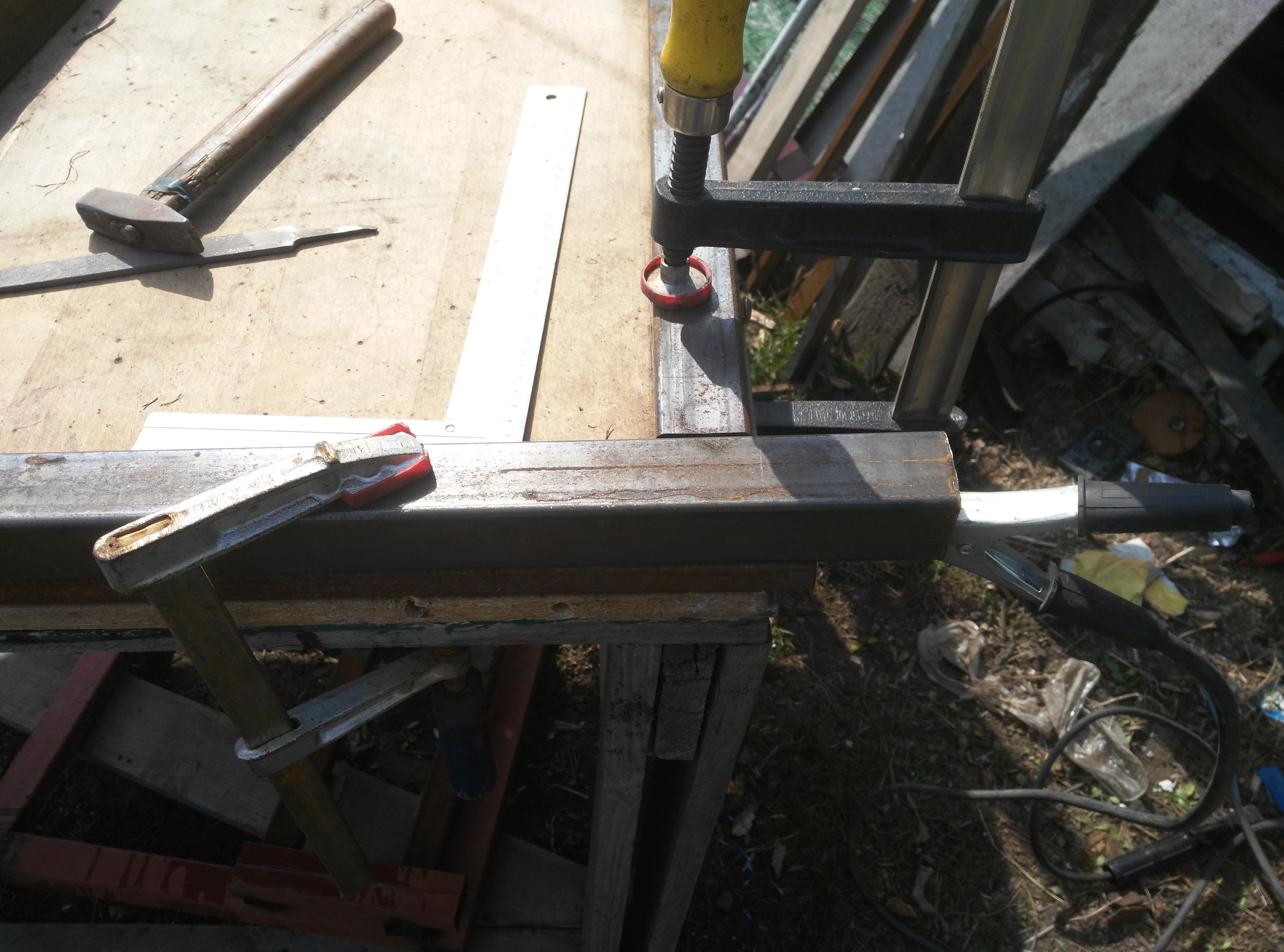

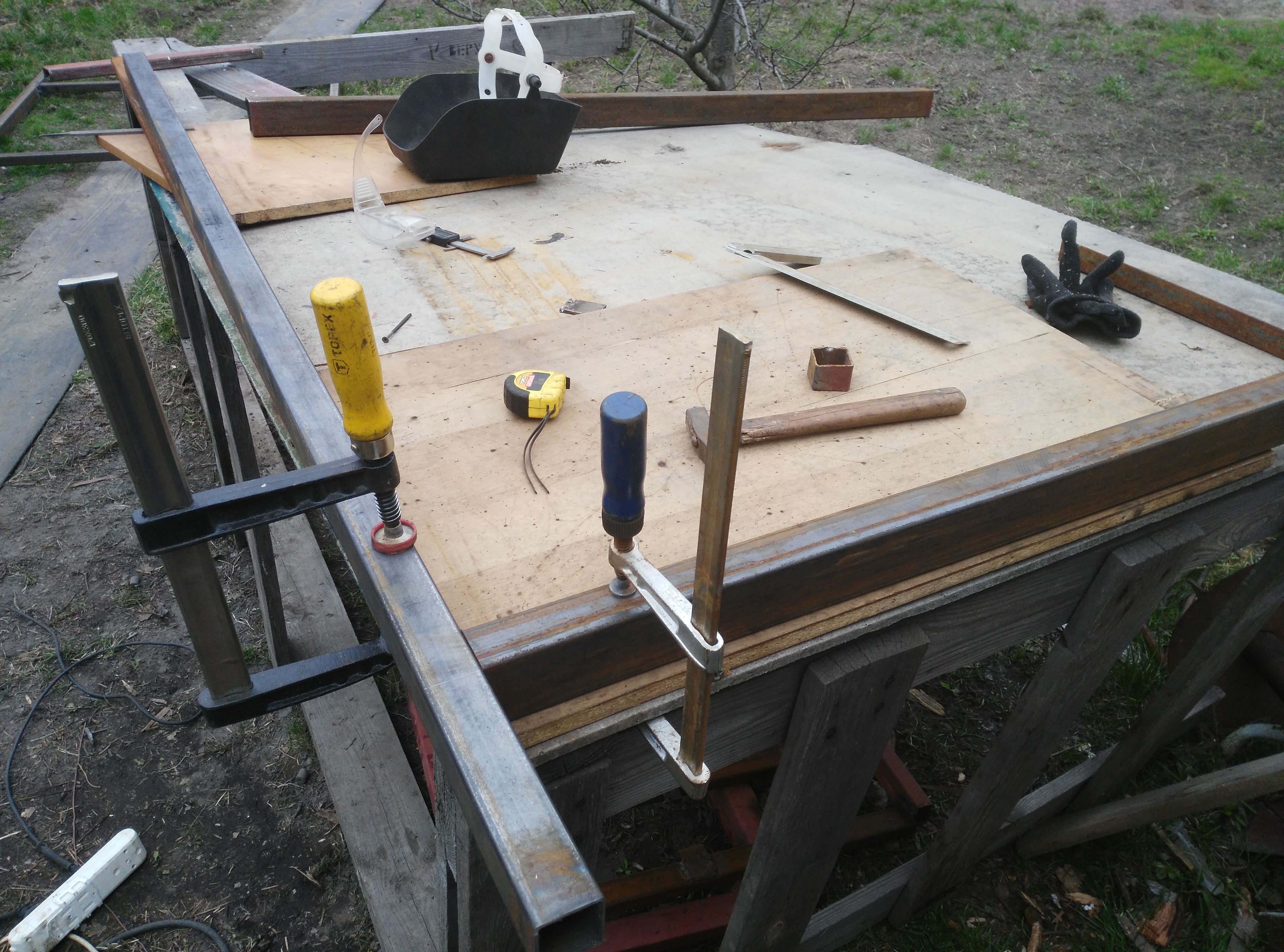

Проекту быть 100% почти все закуплено ,сейчас вариться рама + под заказ еще одна рама чуть меньшего размера
IMG_20170328_192244.jpg (4813 просмотров) <a class='original' href='./download/file.php?id=108077&mode=view' target=_blank>Загрузить оригинал (2.76 МБ)</a>
IMG_20170327_144721.jpg (4813 просмотров) <a class='original' href='./download/file.php?id=108078&mode=view' target=_blank>Загрузить оригинал (685.57 КБ)</a>
IMG_20170326_183256.jpg (4813 просмотров) <a class='original' href='./download/file.php?id=108079&mode=view' target=_blank>Загрузить оригинал (3.3 МБ)</a>
IMG_20170326_183246.jpg (4813 просмотров) <a class='original' href='./download/file.php?id=108080&mode=view' target=_blank>Загрузить оригинал (4.75 МБ)</a>
IMG_20170326_181700.jpg (4813 просмотров) <a class='original' href='./download/file.php?id=108081&mode=view' target=_blank>Загрузить оригинал (3.77 МБ)</a>
IMG_20170326_173017.jpg (4813 просмотров) <a class='original' href='./download/file.php?id=108082&mode=view' target=_blank>Загрузить оригинал (4.31 МБ)</a>
IMG_20170326_173004.jpg (4813 просмотров) <a class='original' href='./download/file.php?id=108083&mode=view' target=_blank>Загрузить оригинал (3.96 МБ)</a>
IMG_20170326_164358.jpg (4813 просмотров) <a class='original' href='./download/file.php?id=108084&mode=view' target=_blank>Загрузить оригинал (7.13 МБ)</a>
IMG_20170326_142727.jpg (4813 просмотров) <a class='original' href='./download/file.php?id=108085&mode=view' target=_blank>Загрузить оригинал (2.99 МБ)</a>
IMG_20170326_142717.jpg (4813 просмотров) <a class='original' href='./download/file.php?id=108086&mode=view' target=_blank>Загрузить оригинал (4.14 МБ)</a>

Сообщение E-gorka »

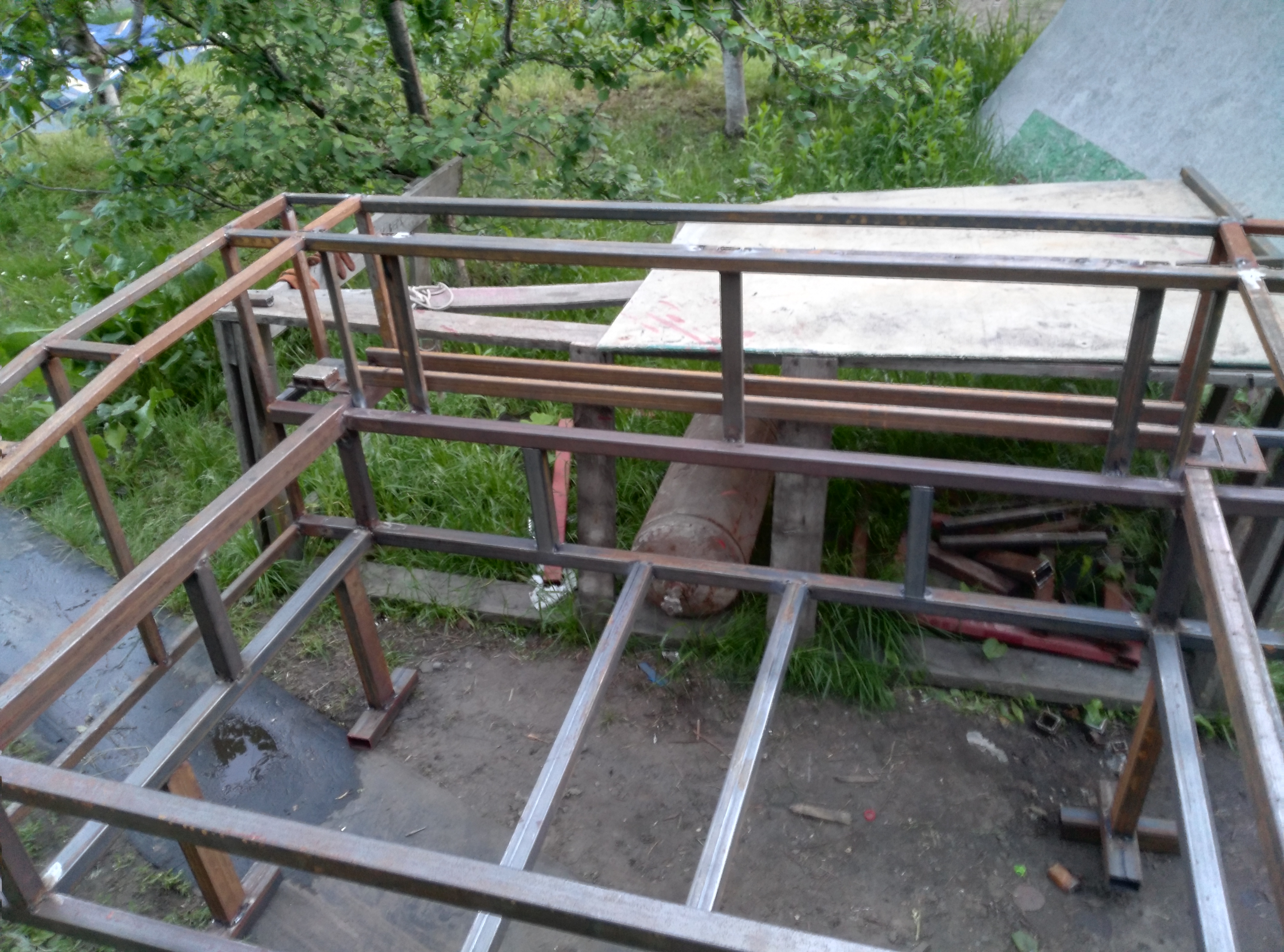

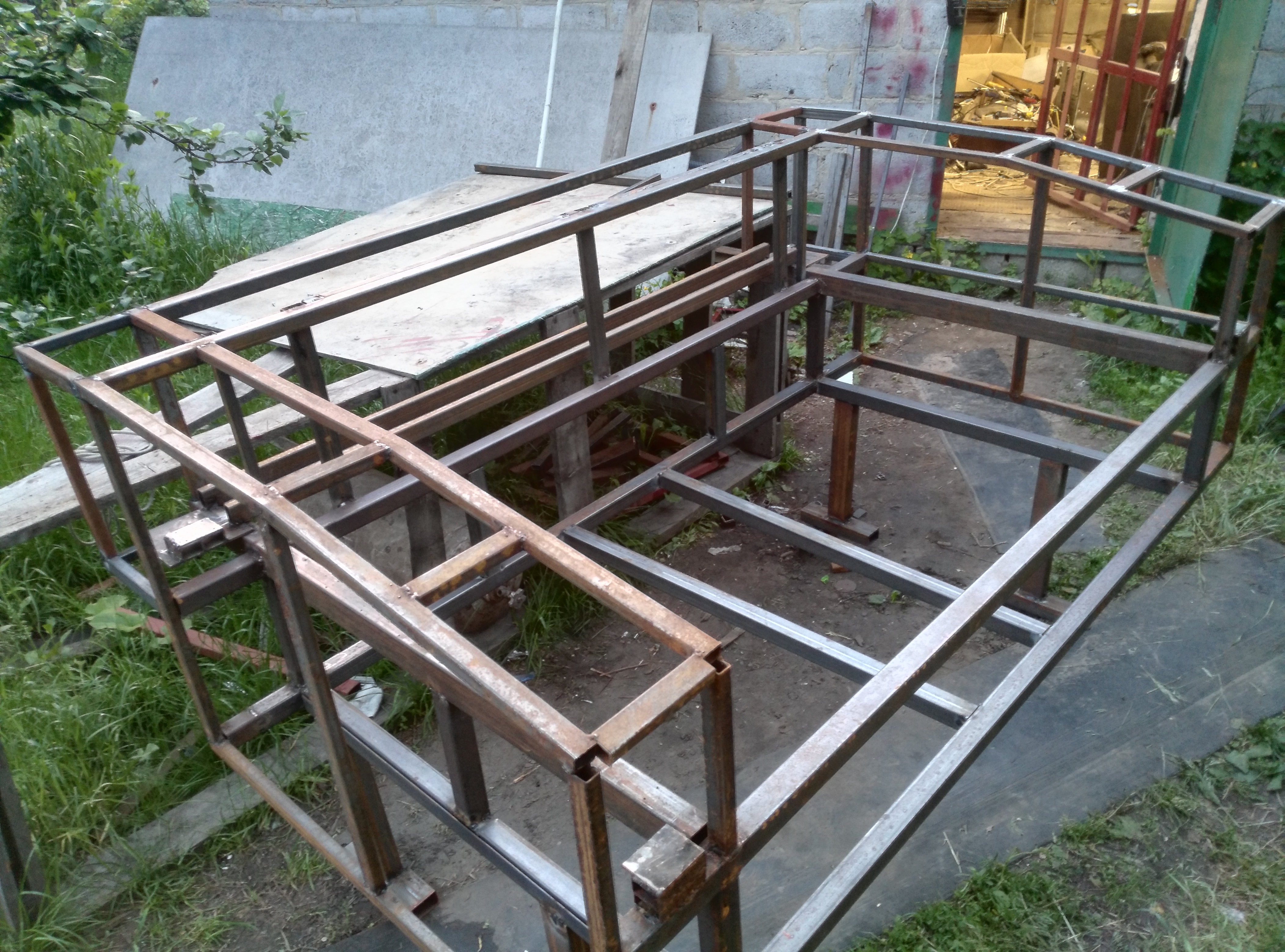

Решил изменить размер рабочего поля,по ширине будет 1600 ,думаю ,может сделать для протяжки,что б лист не резать
Сварил корпус ,размер рабочего поля будет 1600×900 (4570 просмотров) <a class='original' href='./download/file.php?id=112207&mode=view' target=_blank>Загрузить оригинал (3.28 МБ)</a>
Сварил корпус ,размер рабочего поля будет 1600×900 (4570 просмотров) <a class='original' href='./download/file.php?id=112208&mode=view' target=_blank>Загрузить оригинал (3.7 МБ)</a>
Сварил корпус ,размер рабочего поля будет 1600×900 (4570 просмотров) <a class='original' href='./download/file.php?id=112209&mode=view' target=_blank>Загрузить оригинал (3.45 МБ)</a>
silence
Сообщения: 105
Зарегистрирован: 02 сен 2016, 07:59
Репутация: 14
Настоящее имя: Роман Сиськолюбов
Откуда: Мегатонна
Re: Строю Co2 лазерный станок 1600х900 80Вт
Сообщение silence »
направляющие прям на металл крепить планируете или отдельная станина крепления будет?
Кормите своих демонов, пока они не съели вас
E-gorka
Сообщения: 73
Репутация: 9
Сообщение E-gorka »
silence писал(а):направляющие прям на металл крепить планируете или отдельная станина крепления будет?
Направляющие будут прямо на метале
Valek811
Сообщения: 62
Зарегистрирован: 24 фев 2017, 12:44
Репутация: 7
Откуда: Apple City
Сообщение Valek811 »
E-gorka писал(а):Решил изменить размер рабочего поля,по ширине будет 1600 ,думаю ,может сделать для протяжки,что б лист не резать
Приветствую! Какая профильная труба использовалась для изготовления рамы? На глаз основная рама по моему 40х40, а так же квадрат 25х25? И какая толщина стенок?
