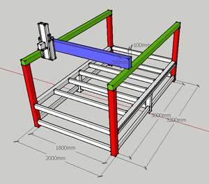

Pavlik_Morozov писал(а):Еще маленькая просьба. Если есть у кого возможность помочь произвести расчет на прочность выделенных красным портала и опор. Из какой трубы делать станина 2000х3000. Балка портала по трем метрам. Планировал конечно трубу 100х100х5 использовать. Заранее спасибо
А зачем? Как видно - все на стадии эскиза. Вес? 10...50...200 кг? У вас есть возможность произвести расчёты самостоятельно, кто же захочет избавить вас от столь увлекательно го и пустого на данный момент, занятия.
Чём обусловлен размер?

это понятно а надо какую? в Этом вопрос

Enot_1 писал(а): Вес?
вес портала в районе 120кг
Enot_1 писал(а): Чём обусловлен размер?
размер чего?

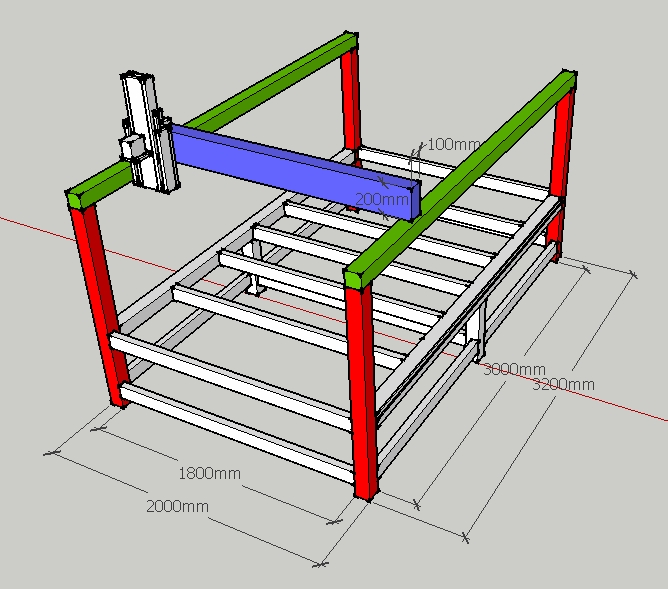

НЕМНОГО не тот рисунок. Вот подкорректировал . Вопрос: при таком варианте исполнения какие трубы надо взять, каждую позицию выделил отдельно. Весь портал (балка, швп, шпиндель и т.д.) рассчитываю не более 120кг

это для каких-то мягких вещей? типа сосны, пенопластов и тд? и скорости обработки маленькие? с небольшой точностью?
длинные балки нужно не квадратную, а прямоугольную трубу, где-то 200*100, сечение от 5мм.
сами боковины не замкнуты, нет укосин. чтобы их не гнуло, они должны быть либо из монолитной стали, либо с укосинами.

это понятно, а почему на небольших скоростях и почему мягких вещей?

небольшие скорости-ускорения, так как при сколь-нибудь значительных будут сильные вибрации, конструкция располагает.
а по поводу мягких вещей - потому что с твёрдыми эту раму будет знатно деформировать, на миллиметры, инструмент будет ломать.

donvictorio писал(а): инструмент будет ломать.
а как же 5-ти осевые работают?

Pavlik_Morozov писал(а):а как же 5-ти осевые работают?
если такого типа - на макаронной раме - то так и работают. пилькают потихоньку, не напрягаясь особо.
но тут нужно понимать - либо станок дешёвый, мало материалов, слабая жёсткость, обработка будет долгая и скучная.
либо много материала, жирная станина, мощные приводы, намного дороже, но обработка уже намного быстрее и увереннее.
всё зависит от поставленных задач. даже на китайском алюминиевом говностанке можно пилить сталь. но это выглядит очень уныло.
