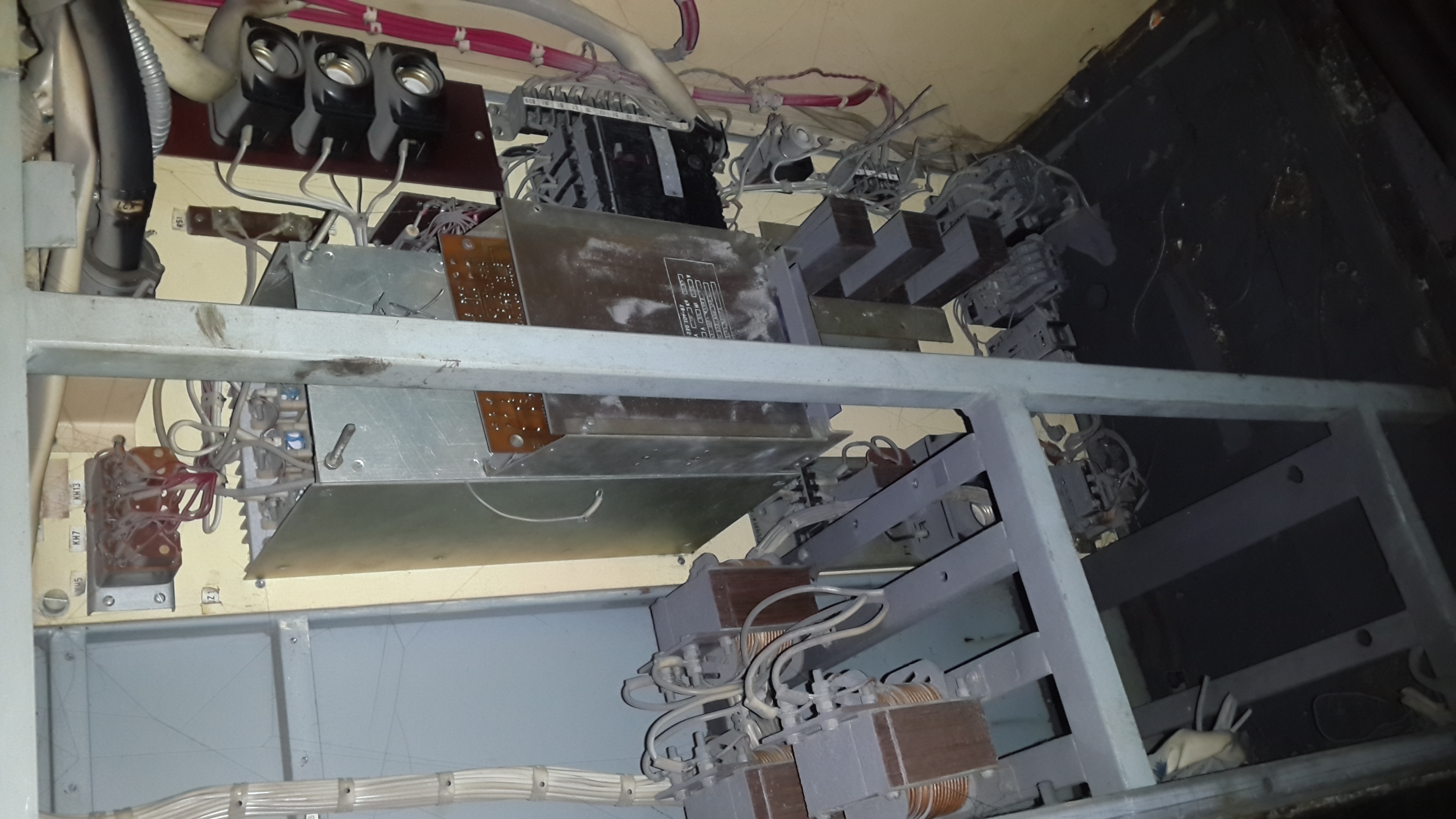

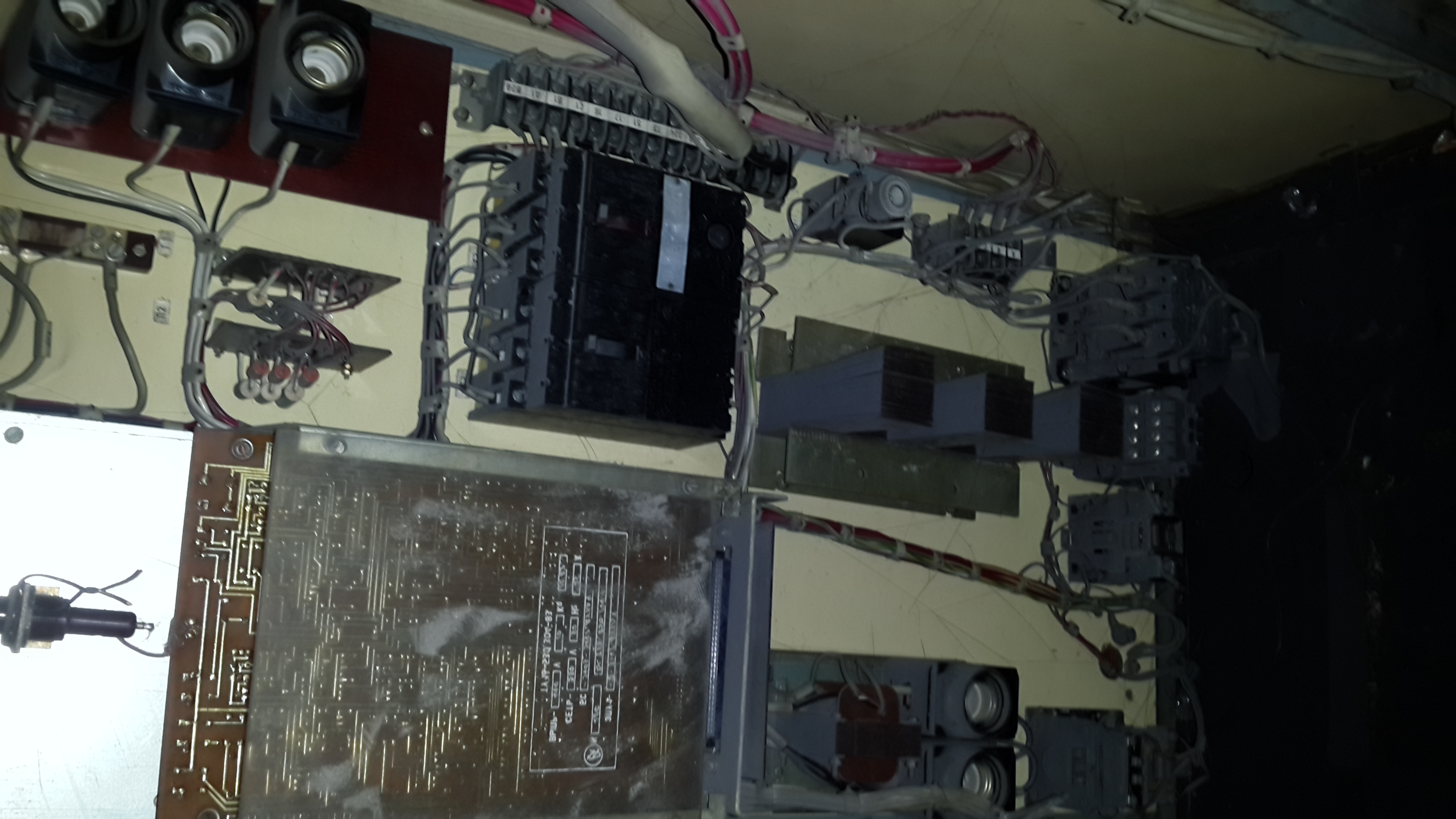

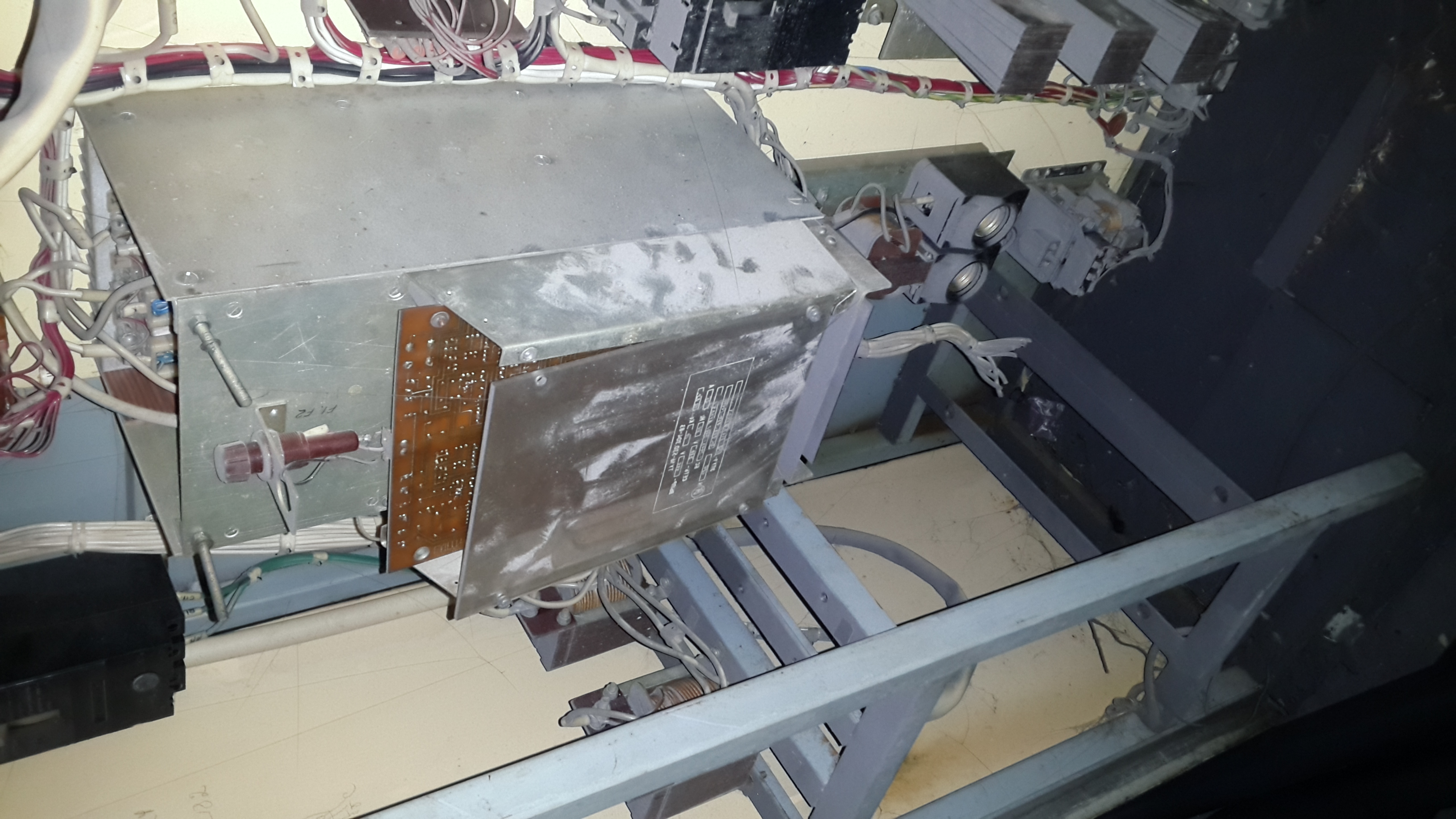

Подскажите, у меня в приводе шпинделя нехватает трансформаторов. Сильно критично и проще заменить асинхронником+частотник современный или не сложно трансформаторы найти?

Сообщения: 34042
Re: Токарно-фрезерный СТМ-100 + mesa 7i77+ 5i25
Urec писал(а):Подскажите, у меня в приводе шпинделя нехватает трансформаторов.
Похоже что нет транса и дросселя. Если у "транса" два проводка, то это скорее всего дроссель ;)
Urec писал(а): или не сложно трансформаторы найти?
К нам на токарный транс+дроссель стоили как новый частотник ;)
