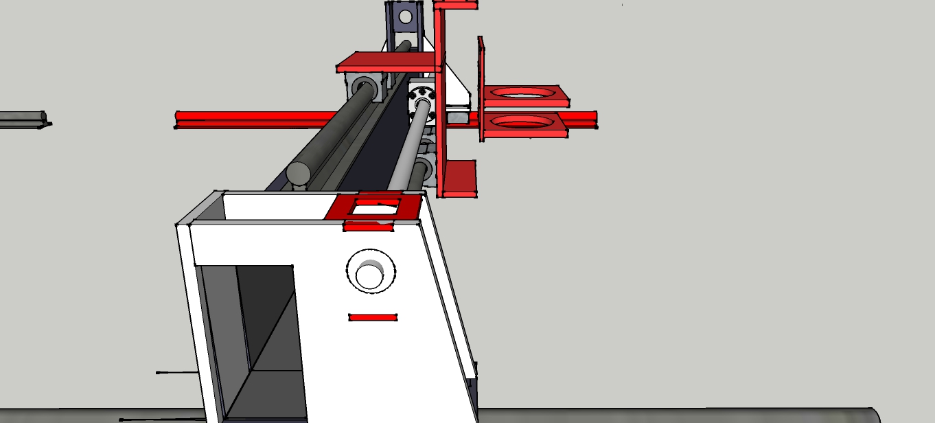

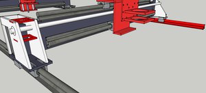

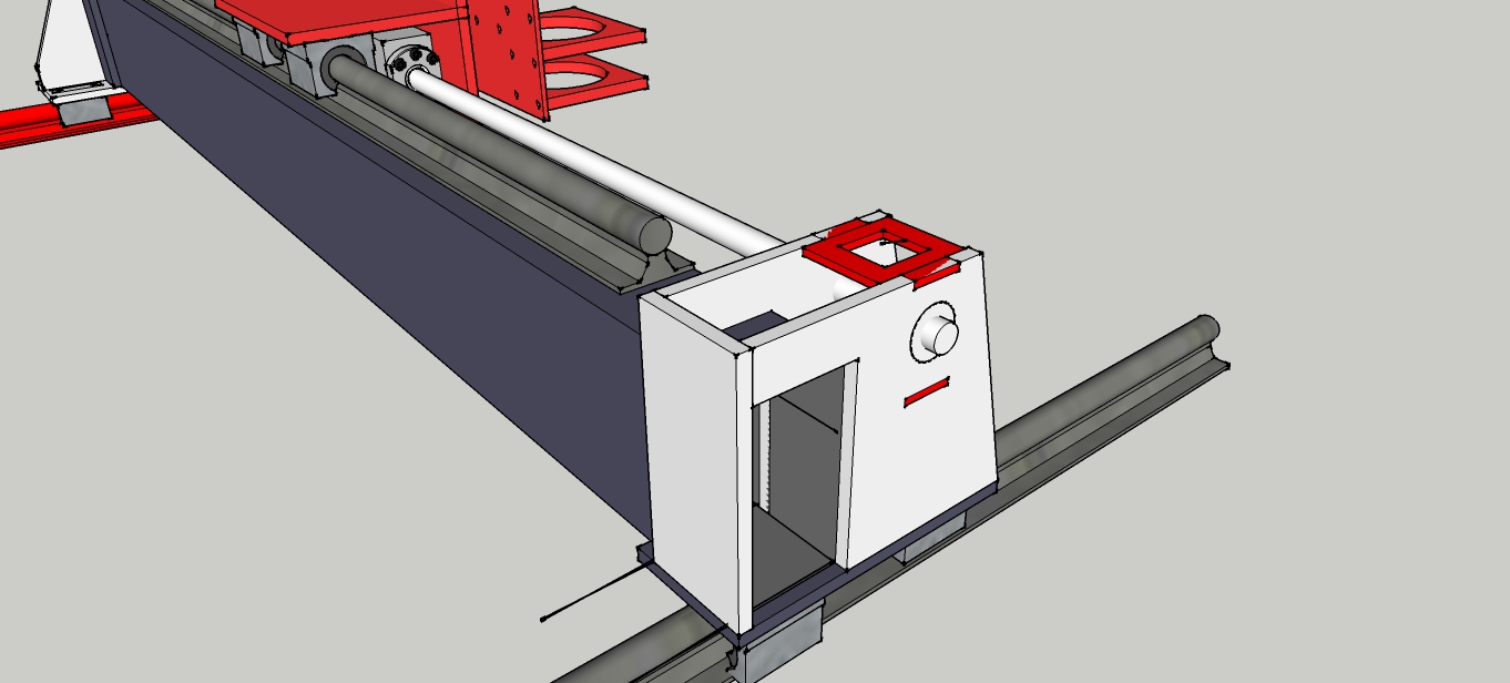

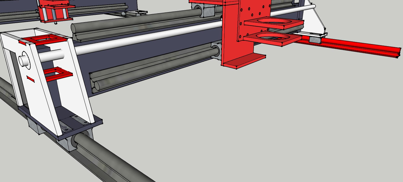

MX_Master писал(а):Привод должен быть ближе к фрезе. Поэтому в идеале он должен проходить под балкой портала. По Z поставить как минимум такие же рельсы как на балке портала.
Нарисовал по быстрому гайку к приводу, гляньте пож-уста, Ось z чуть позже нарисую
11.jpg (3726 просмотров) <a class='original' href='./download/file.php?id=101743&mode=view' target=_blank>Загрузить оригинал (128.88 КБ)</a>
22.jpg (3726 просмотров) <a class='original' href='./download/file.php?id=101744&mode=view' target=_blank>Загрузить оригинал (275.72 КБ)</a>
333.jpg (3726 просмотров) <a class='original' href='./download/file.php?id=101745&mode=view' target=_blank>Загрузить оригинал (183.64 КБ)</a>

MX_Master писал(а):Надо еще ниже
Смысл? Откуда привязка к Фрезе????
Все хорошо.
Критика: От висящих валов - отказ однозначно. Их вообще абсурд использовать в фрезерном станке, люфт с ними обеспечен.
От валов на опоре так же желательно отказаться. Станок на год, два, больше....? 2-3 нормальных заказа отобьют затраты на нормальные направляющие. Ценник фактически аналогичный, но эти валы в фрезерном чпу использовать нельзя.
Детали будут вырезаны, это понятно, вот сварных швов много, отклонения неизбежны, хотя с этим можно что-то решить. Зачем тогда эти шип/паз соединения при сварке - однозначно упростить.
Если интересно, можно продолжить.

leonardo писал(а):висящие валы не буду использовать, куплю другие.
Вы предлагаете направлюящие hiwin?
Вы предлагаете упростить конструкцию?
Мне нравиться с шип пазами работать
Конечно "хивин" или аналогичные,15-20 ого размера.
Шип-паз при этой конструции выйдет боком, да и не нужно здесь таких соединений. Не на клей же сажать, а проваривать конструкцию в сборе (именно так и будет) - неизменно убегут размеры.

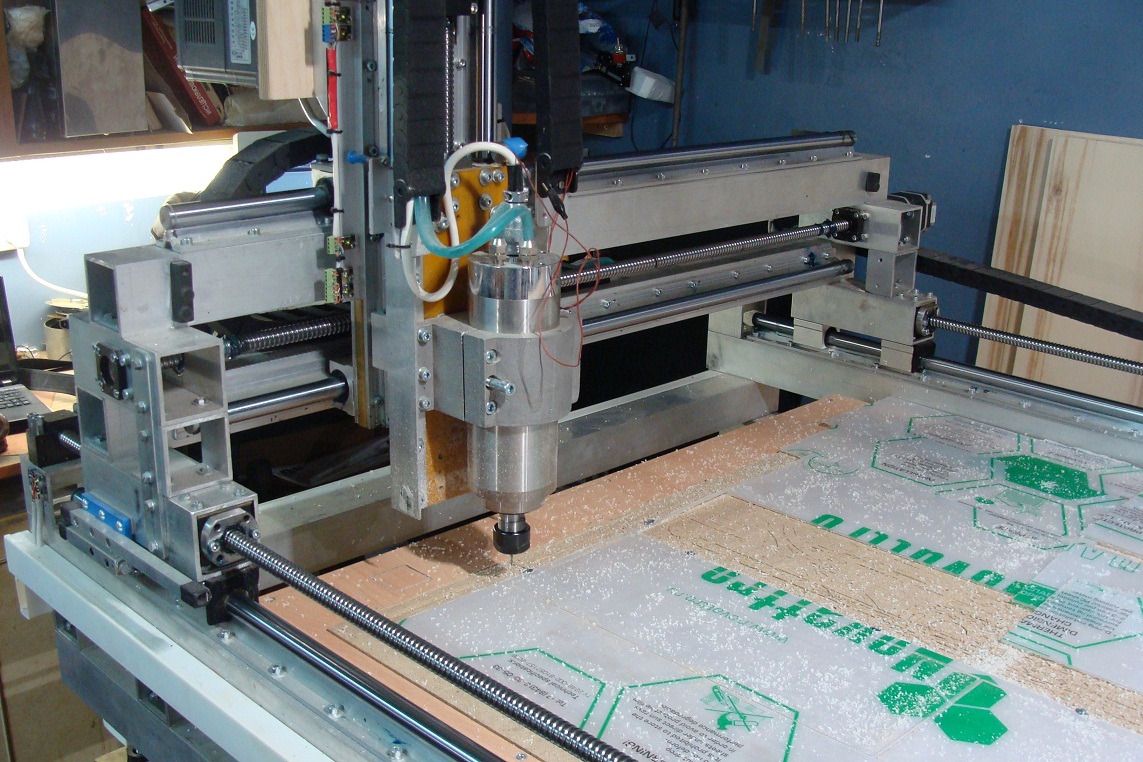

хочу поставить на ось x две швп 1605. Я знаю многие скажут колбаса будет
но нашел проект похожий на мой с швп 1605. Что скажете
9.jpg (3628 просмотров) <a class='original' href='./download/file.php?id=101985&mode=view' target=_blank>Загрузить оригинал (365.19 КБ)</a>
donvictorio
Сообщения: 2349
Репутация: 683
Настоящее имя: Виктор
Re: Критика станок 1500х1200
Сообщение donvictorio »
да не будет никакой колбасы. крутить просто не надо сильно и всё будет хорошо.
