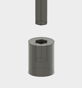

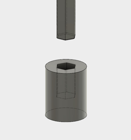

Как-то думал по поводу автосмены, было несколько идей, одна из них такая:
2017-01-10_093034.jpg (2402 просмотра) <a class='original' href='./download/file.php?id=99568&mode=view' target=_blank>Загрузить оригинал (13.5 КБ)</a>
Вал шпинделя в месте крепления шестигранный с фаской, держатель сверла представляет собой цилиндр, с шестигранным отверстием внутри которого неодимовый магнит. Правда не знают насколько сильная будет фиксация. Что-бы с вала шпинделя не сдернуло при сверлении.
Сообщения: 2471
Re: Фрезерование контуров и сверление печатных плат
Если цилиндр с отверстием и будет магнитом обернутым стальным листом, то даже сдернуть механизмом может оказаться проблемой :). Но это уже спецзаказ и вручную не сделать. И посадка должна быть практически нулевая для исключения биений.

nevkon писал(а):Сразу скажу что конструкция маленькая не будет, а если будет маленькая, то довольно медленная.
И в любом случае она будет весьма сложная. Весь механизм с ключами должен перемещаться вдоль магазина с инструментами, или магазин с инструментами должен перемещаться под ключами. Фиксация инструмента в магазине должна быть очень точной и в то же время исключать любое механическое воздействие на режущую часть (попробуйте слегка надавить пальцем на кончик твердосплавного сверла 0.2мм). Необходимо предусмотреть меры против ситуации когда инструмент не попал по каким-то причинам в отверстие цанги (при вставке его в цангу) и шпиндель начинает вдавливать инструмент в магазин. Вращающийся зажимной ключ - сама по себе задача не для новичка.
Теоретически все это можно сделать, на практике же, как мне кажется, выйдет малопригодный для работы монстр по бюджету и сложности :)

nevkon писал(а):В принципе идея реализуемая ... как много букоффф..
что-то по-моему слишком наворочено. Механизмы фиксации и вала и фиксации/вращения гайки проще таскать прямо вместе со шпинделем.

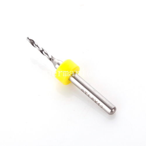

Сообщения: 2471
iTXS писал(а):Что такой опорное кольцо? Вроде бы на валу есть проточка и на гайке есть, что еще нужно?
На фотке желтое пластиковое колечко и будет опорным. Когда инструмент ставится в упор к цанге становится проблемным ухватиться за это колечко для извлечения (если только пассатижами. А вот если со стороны хвостовика немного срезать по кругу на половину глубины, то появится канавка за которую можно без особых усилий схватиться и при этом возможность упирать в цангу не исчезнет.
Я все сверла выставил примерно на одном уровне от этого колечка и теперь могу менять сверла без повторного замера длины.
