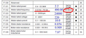

красным я подчеркнул что непонял, зачение 50, выдаёт E004, шпиндель крутнулся и встал. поменял опять на 400.
24000Prm выставил, но изменений не увидел.
Значения выше 1.05 трогать боюсь.
Re: помогите по понять.
В F1 просто вбиваются параметра мотора, которые, обычно, на нём и указаны. И всё. Больше там нечего трогать.
Про F0 ничего не вижу

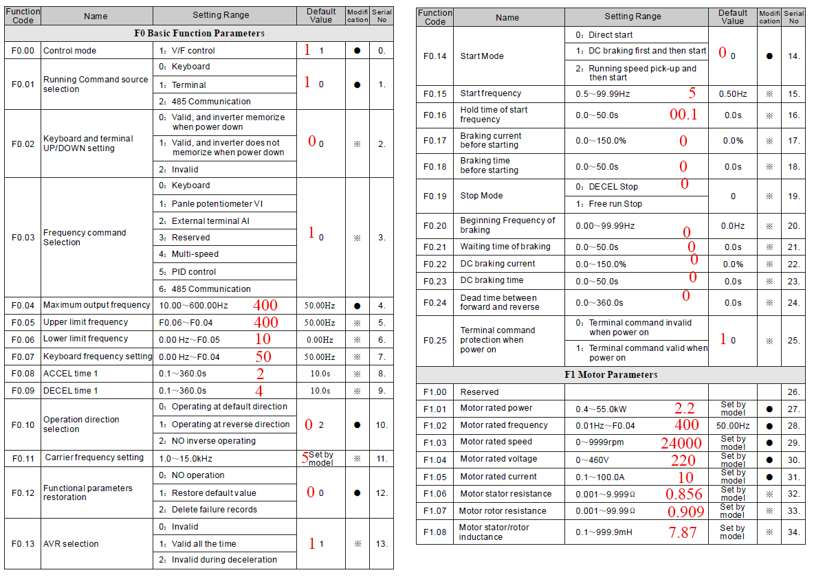

F0.00 - 1
F1.00 - 2
остальные сейчас перепишу.

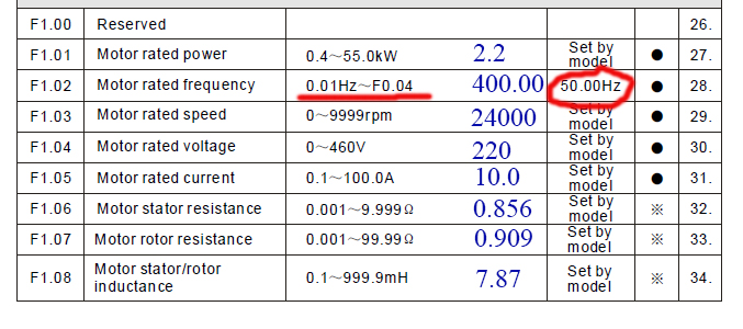

таб 2.jpg (2487 просмотров) <a class='original' href='./download/file.php?id=98565&mode=view' target=_blank>Загрузить оригинал (758.45 КБ)</a>

подсказали что обрыв в проводе, так и есть, сделал массаж проводам, всё встало на место, но видимых обрывов нет. Китайцы сейчас специально похоже в жилу вплавляют разлагающиеся участки.
не нахожу более этому обьяснения, недавно чинил катушку к прибору, так там тоже обрыв был в центре провода, пришлось вырезать центральную часть, и вставить новый кусок...
бизнес по китайски, :pssdoff:
