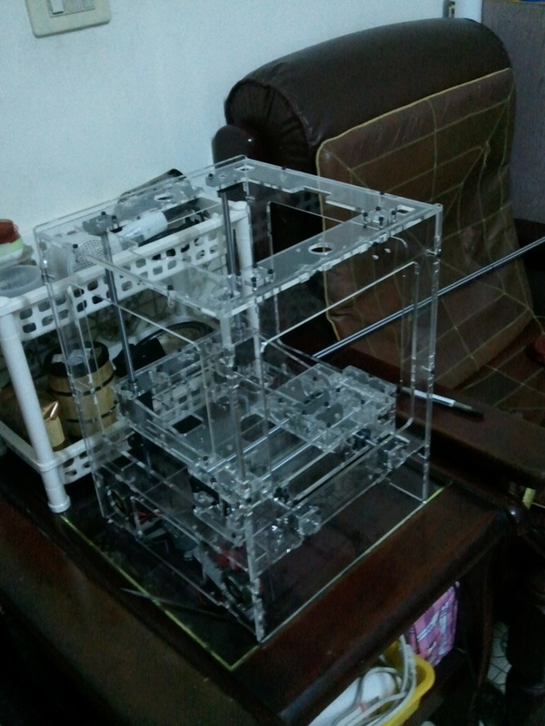

поделитесь кто нить чертежами(файлами) под лазерную резку для Thing-O-Matic ,или хотя бы скажите на верном ли я пути :thinking: http://translate.googleusercontent.com/ ... #msg-42537 ...

SEReg@ писал(а):поделитесь кто нить чертежами(файлами) под лазерную резку для Thing-O-Matic ,или хотя бы скажите на верном ли я пути :thinking: http://translate.googleusercontent.com/ ... #msg-42537 ...
Я вот этот http://www.thingiverse.com/thing:15175 перерисовал под валы 8-ку и подшипники LM8UU, убрал лишние отверстия, 15-го еду резать на лазерном резаке, если получится идеально, выложу уже измененные чертежи.

Я перерисовал под валы 8-ку и подшипники LM8UU, убрал лишние отверстия, 15-го еду резать на лазерном резаке, если получится идеально, выложу уже измененные чертежи.
эт хорошо что вы moha_ivan@mail.ru сказали про валы 8мм
и подшипники LM8UU
ИзображениеИзображение.....
а то я сегодня чуть не отправил под лазерную резку файлы стандартные DXF :monkey: ....ток про оргстекло 5мм сказал :D ...а с файлами замешкался,видать к лучшему...подожду тогда результата... :roll:
