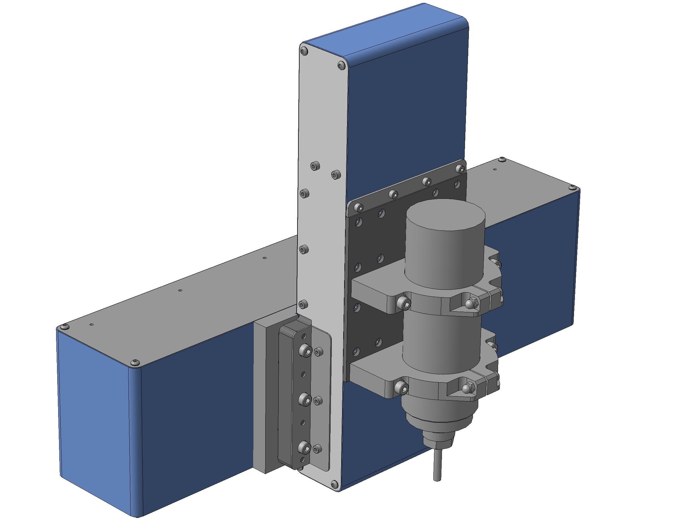

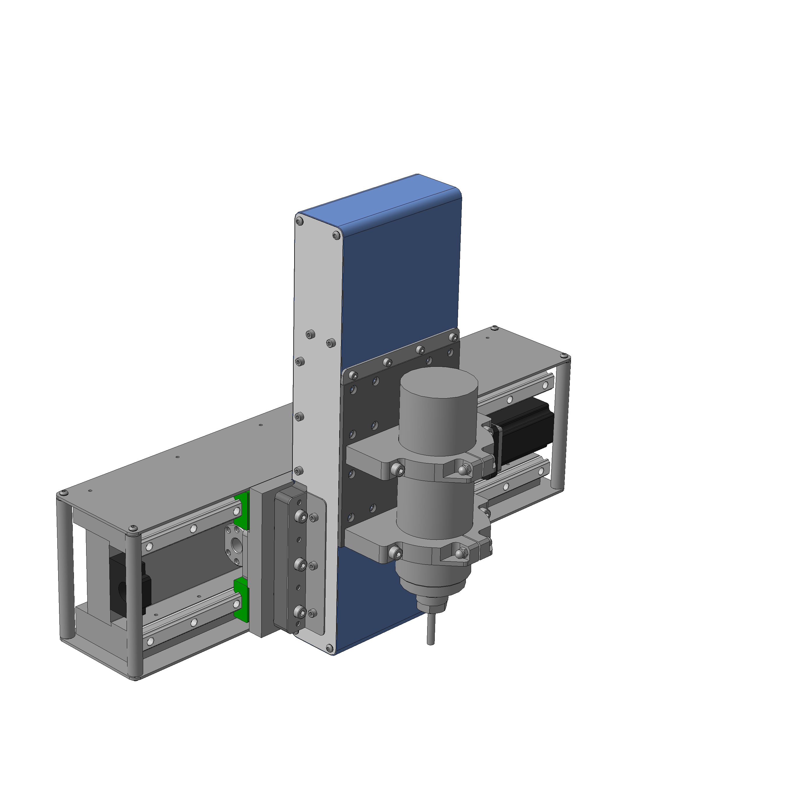

Скомпоновал портал, нужно причесывать, но основные размеры уже понятны, интересно что ролики и ленту удалось сделать одной ширины на Z и на Y

Re: По мотивам станка на поверочной плите 300Х300Х110
Z надо уже делать. Широкая она ненужна. У меня на мелком ширина Z 140мм
fabrikator66
Сообщения: 211
Зарегистрирован: 18 авг 2015, 20:35
Репутация: 57
Настоящее имя: Егор
Сообщение fabrikator66 »
У вас если я не ошибаюсь 15е рельсы, у меня 20е каретки чуть шире, а пластины боковые заложены из тройки, общая ширина ленты 170мм.
Швп тоже 20 ставьте.
fabrikator66
Сообщения: 211
Репутация: 57
Настоящее имя: Егор
frezeryga писал(а):Швп тоже 20 ставьте.
А если использовать опоры 12 серии, есть ли смысл использовать 20 винт? Пару гайка крепежный модуль я могу поменять без особых усилий, а вот опоры и крепления двигателей не хотелось бы.
Опоры слабое место. Надо 15е.
