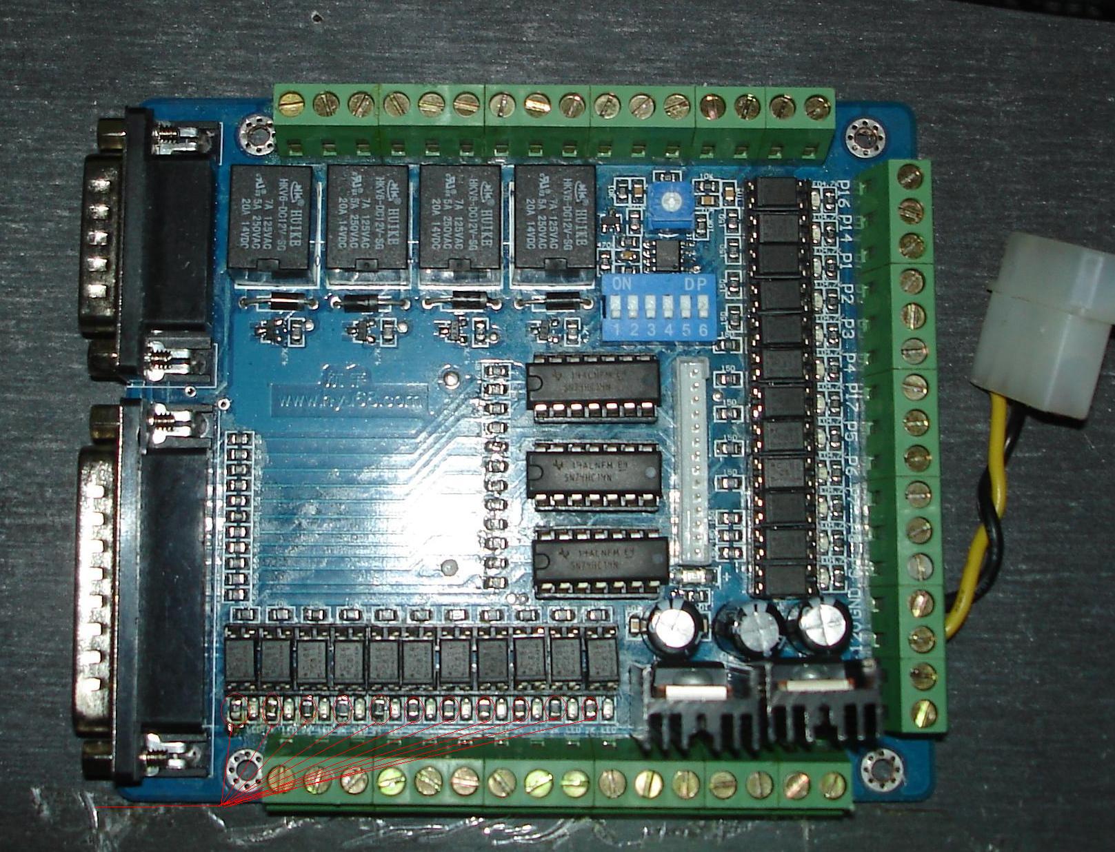

Re: Driver 5 Axis Interface Board HY-ZK-01 (первые шаги)
После детального анализа все оказалось гораздо проще. Китайские товарисчи решили перебдеть, чем недобдеть.
Вкратце, при замыкании входов Р10-13 и Р15 на выходе получаем 1.9В, вместо 0.4В для того, что бы ТТЛ логика ЛПТ порта могла перейти в другое состояние. ПРоблема решится заменой резисторов. Более подробно отпишу, после того, как все заработает.
- Nick
- Мастер
- Сообщения: 21816
- Зарегистрирован: 23 ноя 2009, 16:45
- Репутация: 1735
- Заслуга: Developer
- Откуда: Gatchina, Saint-Petersburg distr., Russia
- Контактная информация:
Не понял, нафига им занижать напряжение? Или это что-то связанное с открытым коллектором?
jo_key
- Почётный участник
- Сообщения: 248
- Зарегистрирован: 19 сен 2011, 14:49
- Репутация: 30
- Настоящее имя: Евгений
- Откуда: Украина, Харьков
ЛПТ как работает: Логический "0" = 0 - 0.4В, Логическая "1" = 5В. Вот и получается, что при замыкании контактов логический "0" составляет 1.86В. ЛПТ не воспринимает данное напряжение и не переходит в другое состояние и концевик не срабатывает программно. ПРоблема в резюках. Решение на подходе, Выложу фотку с пояснениями.
jo_key
- Почётный участник
- Сообщения: 248
- Репутация: 30
Простите за нечеткий рисунок, но проблема была решена довольно таки просто (западные коллеги зачем-то еще разрывали дорожки) Данные резисторы были заменены с номинала 2кОм на 1,5 кОм. и теперь все работает как часики. Есть проблема с транзисторами на релюшках, но в данном своем конструктиве использовать их (реле не буду). Проблема в том, что там стоят n-p-n , необходимо заменить их на p-n-p

Здравствуйте! Собрал систему на такой же плате , мануала ни какова не нашел , подскажите как управляются силовые реле?
- Nick
- Мастер
- Сообщения: 21816
- Репутация: 1735
Пощелкай пинами 14 16 17, и послушай срабатывают ли релле.
Remus445
- Новичок
- Сообщения: 5
- Зарегистрирован: 26 сен 2012, 23:28
- Репутация: 0
у меня 14 16 степ/дир 4 оси , 17 пробовал ничего ..всю голову сломал , мож переключатели пощелкать ?
- Зачётный участник
- Сообщения: 32902
- Репутация: 6194
- Откуда: Казахстан.
или мануал почитатьRemus445 писал(а):всю голову сломал , мож переключатели пощелкать ?
- Nick
- Мастер
- Сообщения: 21816
- Репутация: 1735
В том то и дело, что походу инструкции к этой плате нигде нет
Remus445
- Новичок
- Сообщения: 5
- Репутация: 0
3 4 5 6 переключатели включают рэле .И оно начинает управляться с Мача 16 ;3 еще 2 не искал пинами
Только напряжение меняется не с 0 на 12 а с 6 до 12 и если катушка включилось то 6 вольт ей хватает чтоб не отключаться...Можно ченить сделать?
- Nick
- Мастер
- Сообщения: 21816
- Репутация: 1735
Где напряжение меняется? На входе на реле?
Remus445
- Новичок
- Сообщения: 5
- Репутация: 0
на управляющих контактах рэлеNick писал(а):Где напряжение меняется? На входе на реле?
- Nick
- Мастер
- Сообщения: 21816
- Репутация: 1735
А по питанию у тебя сколько приходит?
Remus445
- Новичок
- Сообщения: 5
- Репутация: 0
питание на плату 12 вольт , на плате есть выход 5 волт

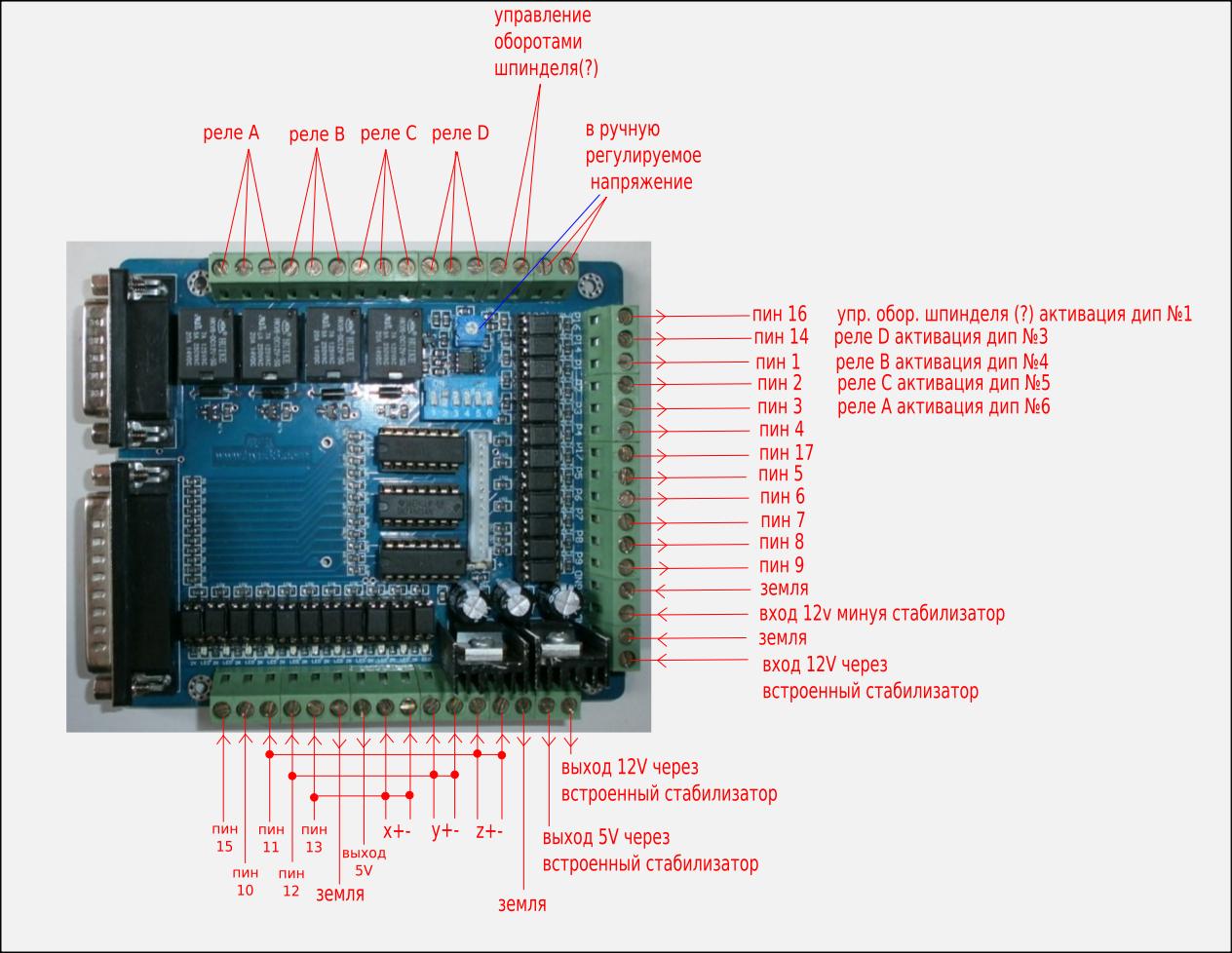

- РЕКЛАМА
- Почётный участник
- Сообщения: 729
- Зарегистрирован: 11 дек 2012, 21:46
- Репутация: 80
- Откуда: Брянск
Стал обладателем такой платы (будь она неладна)
Проблемы те-же. Реле не отключаются после снятия сигнала, работа концевиков не видна компьютеру.
Как думаете действительно поможет уменьшение номинала резисторов и смена транзисторов на транзисторы с другим типом перехода?
На досуге набросал русскую более подробную распиновку (того чего смог)
Еще вопрос по управлению оборотами через 0-10в. Что надо в EMC повесит на пин что-бы менялось напряжение на выходе платы?
