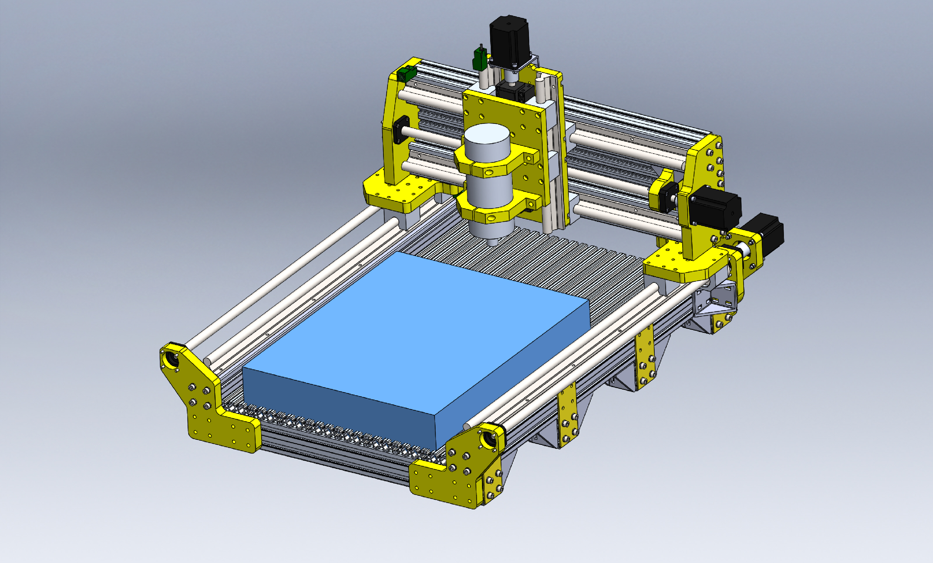

Сделаю все-таки цельный стол, а то что-то действительно подзатупил с профилем, есть и 20х60 профиль, и обрезать его можно по ширине. В общем подкорректировал.
Снимок6.JPG (5856 просмотров) <a class='original' href='./download/file.php?id=97595&mode=view' target=_blank>Загрузить оригинал (624.2 КБ)</a>
По поводу повернуть, конечно можно. Я просто уже сталкивался с подобной проблемой когда при переноске из-за недостаточной жесткости приходилось все заново юстировать (китайские граверы и принтер а-ля Prusa переносили). Отчасти поэтому я особо не стесняюсь "мяса" накидывать. Подумываю над тем чтобы установить станок на станину из 30 мм МДФ или ступень лестничную из массива 50 мм. Приделать к станине ручки и переносить за них.

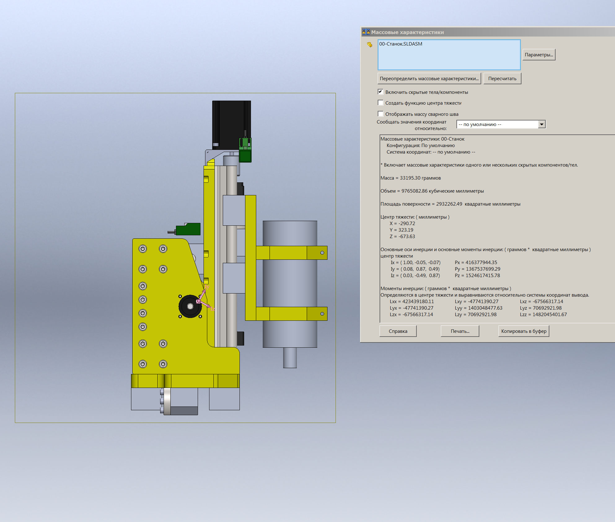

00-Станок.JPG (4953 просмотра) <a class='original' href='./download/file.php?id=106809&mode=view' target=_blank>Загрузить оригинал (1.9 МБ)</a>
Возник вот такой вопрос - обязательно ли центр масс портала в поперечной плоскости(поперек портала=вдоль станины) должен быть между каретками?
Re: Портальный из профиля по фанерке, массиву 500х400х90
Я считаю что центр тяжести недрлжен находится между каретками. Это ни на что не влияет но многие считают подругому и загоняются этим вопросом.

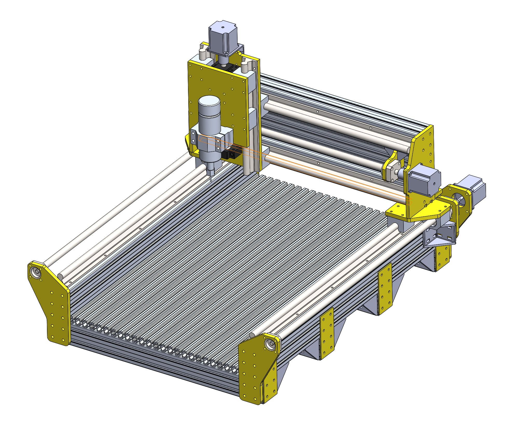

Установил я все-таки центр масс между кареток. В основном конечно ради увеличения зоны обработки на 50мм, а как плюс - в состоянии покоя каретки на излом не берет.
Центр масс портала.png (4753 просмотра) <a class='original' href='./download/file.php?id=107327&mode=view' target=_blank>Загрузить оригинал (1.29 МБ)</a>
Пока изготавливаются детали, собираю станину потихоньку, легковата она у меня получилась, 34 кг против 35 кг портала, надо будет утяжелять.

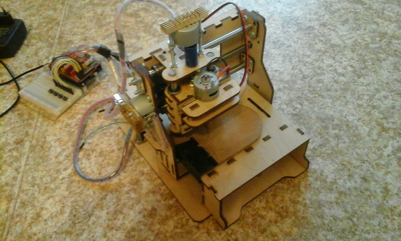

Пока ждал детальки собрал "макет станка на тросиках", чтобы примерно понимать что-куда, да и потренироваться немного.

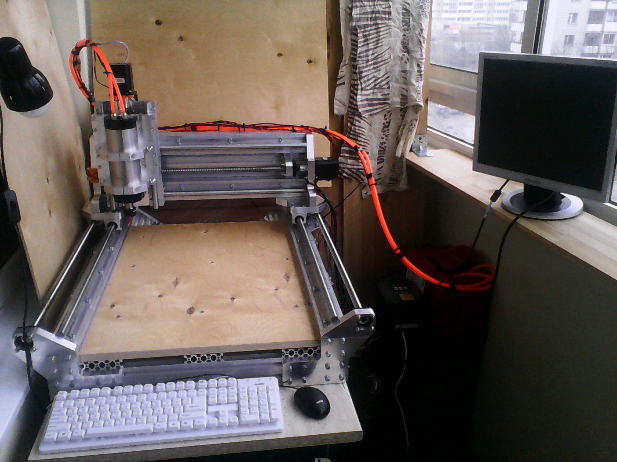

В общем, собрал, маленько попилил, остался доволен.
IMG_20170423_172337.jpg (4416 просмотров) <a class='original' href='./download/file.php?id=109900&mode=view' target=_blank>Загрузить оригинал (832.94 КБ)</a>
IMG_20170425_183159.jpg (4416 просмотров) <a class='original' href='./download/file.php?id=109901&mode=view' target=_blank>Загрузить оригинал (700.8 КБ)</a>
Буду теперь потихоньку настраивать и подбирать режимы.
