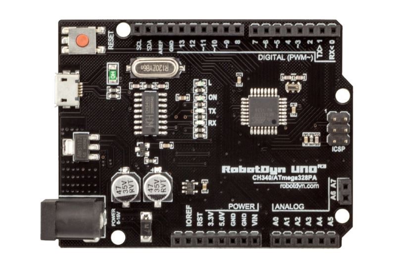

Сергей Саныч писал(а): Хотя, с учетом всех наворотов, уже начинает проситься МК с АЦП.
А китайский Arduino Uno не пойдет разве? У него же 6 контактов аналогового ввода, каждый из которых предоставляет разрешение в 1024 градации. По умолчанию значение меряется между землёй и 5 В. Можно поднять, при необходимости, верхний предел более 5В. Стоит до 300р. + к нему мотор с драйвером за 150р. там же на ali?
058e5fb20293d14c10770766e69596c4035fc36e[1].jpg (2929 просмотров) <a class='original' href='./download/file.php?id=96315&mode=view' target=_blank>Загрузить оригинал (65.67 КБ)</a>

bibi писал(а):А китайский Arduino Uno не пойдет разве?
Это и есть МК с АЦП :-D

если на ардуине - зачем там целый уно? про мини сойдет, от него надо-то четыре простых пина (step, dir, enable, вход полярности) и вход АЦП.

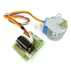

STEP/DIR не пойдет для того двигателя, что предлагается ТС, тут нужно управление обмотками :) Если рассчитывать на STEP/DIR, то нужен еще и драйвер.

AndyBig писал(а):STEP/DIR не пойдет для того двигателя, что предлагается ТС, тут нужно управление обмотками :) Если рассчитывать на STEP/DIR, то нужен еще и драйвер.
если будет ардуино можно и этот
недо
драйвер" подключить. под него библиотеки есть.

ну да, такой "драйвер" более гемоорроен. Хотя на него тоже пинов хватит)
