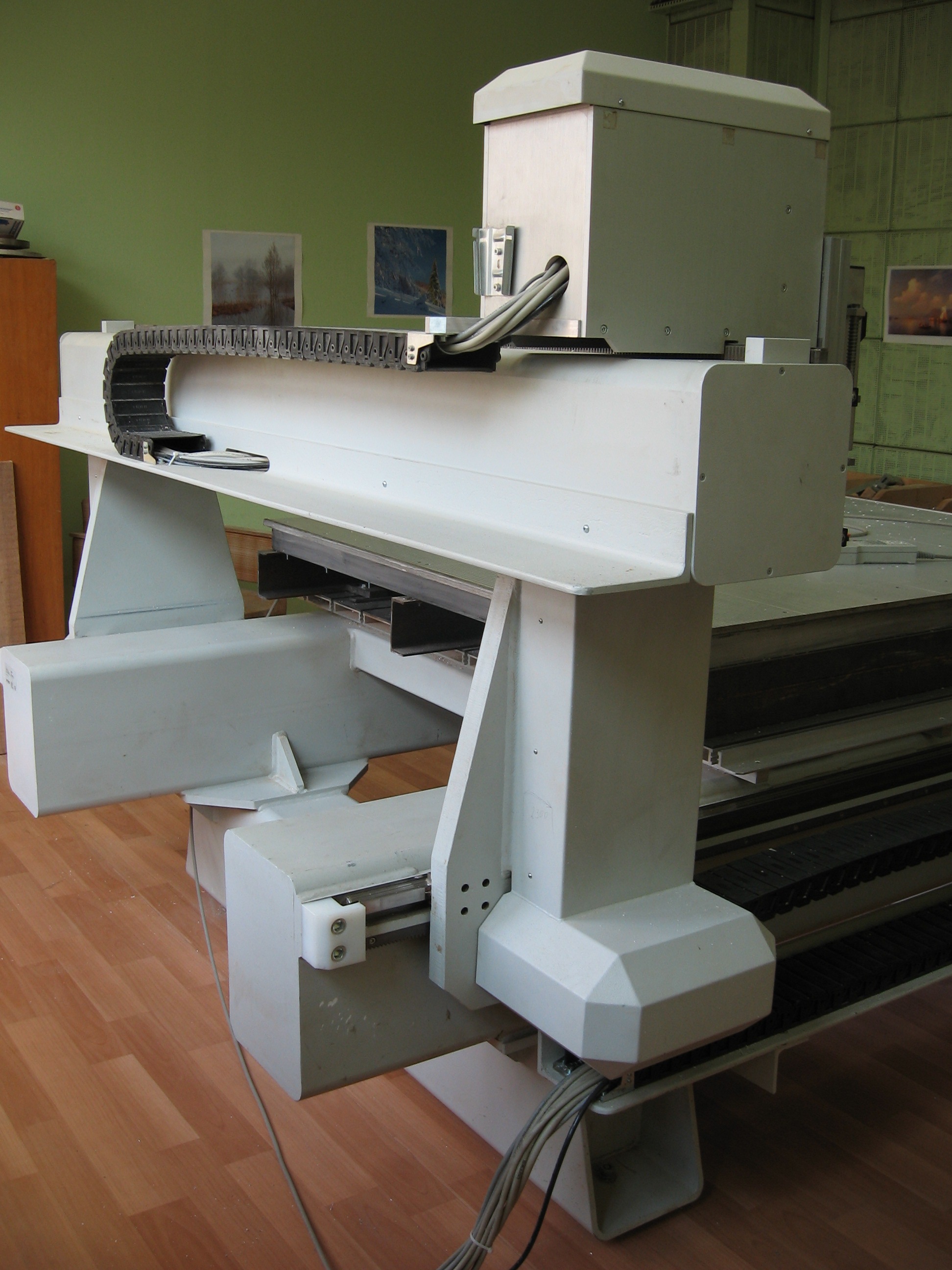

Итак. Что на данный момент заказано.
1,00 Плата Stepmaster v2.5 7 500,00 ₽
1,00 Шпиндель 2квт с вод охл 11 000,00 ₽
1,00 Частотный преобраз. 2.2квт 10 000,00 ₽
1,00 Водяная помпа 650,00 ₽
4,00 Драйвер AM882 18 520,00 ₽
1,00 Блок питания 72В 13.5А 1000Вт 6 300,00 ₽
2,00 NEMA34 5802 12НМ 11 800,00 ₽
1,00 NEMA34 9801 5НМ 4 700,00 ₽
1,00 NEMA23 HS 2406 2 600,00 ₽
5,00 Датчик N04 550,00 ₽
5,00 Кнопка ESTOP 525,00 ₽
8,00 Рейка 15х15 М1 12 560,00 ₽
3,00 Шестерня Z14 M1 D14 2 820,00 ₽
20,00 Пружина поджимная 1 300,00 ₽
4,40 рельс Hiwin HGR15R 10 230,00 ₽
6,40 рельс Hiwin HGR25R 20 691,20 ₽
8,00 каретка Hiwin HGW15C 11 840,00 ₽
4,00 каретка Hiwin HGW25H 8 920,00 ₽
Итого: 142 506,20 ₽

Зачем 25 рельс и тутже 15й? Зачем закупатся не имея проекта? Что оно потом убежит кудато.

frezeryga писал(а):Зачем 25 рельс и тутже 15й?
Так он копирует 1:1 как в http://www.cnc-club.ru/forum/viewtopic. ... 60#p262200

frezeryga писал(а):Зачем 25 рельс и тутже 15й? Зачем закупатся не имея проекта? Что оно потом убежит кудато.
15 на балку. 25 на основание. Копирую не 1 в 1. Будет много отличий. Просто многие узлы позаимствовать хочу у автора

frezeryga писал(а): Зачем закупатся не имея проекта? Что оно потом убежит кудато.
Затем что неизвестно что будет с курсом $ через месяц - другой. А деньги на станок кредитные. И ехать все это будет месяц а то и два. Если не закупится сейчас то сначала наш новый год. Потом китайский новый год. Потом еще черт знает что. Так и до лета не соберешь.
Re: Фрезерный станок по дереву,мдф,фанере,пластику 3000X2000
Ну тогда почему на балку не 25? От того что вы притащите гору железа закопав туда кредитные деньги станок быстрее не построите темболее без проработаноого проекта. Вся эта спешка ведет к попадалову и кроилову в процессе сборки что занимает гораздо больше времени.

frezeryga писал(а):Вся эта спешка ведет к попадалову и кроилову в процессе сборки что занимает гораздо больше времени.
Вот мы и посмотрим. 25ые на ось X потому что несут большую нагрузку Это же очевидно что там сильнее нагрузски. 1) из за веса самой балки 2) рычага (высота портала) Плюс 25ые каретки имеют больший запас по загрязнению.
PS буду рад вашим конструктивным подсказакам.
Касательно балки. Может быть есть возражения?
не 25е в таком станке очень сильный перебор. тут далеко нет таких нагрузок. балка из профиля такой длинны будет никакая по жесткости. нужна как инимум стальная труба 200х100 и стенкой 8-10мм. вот так выглядит станина и балка станка под 25е рельсы.
