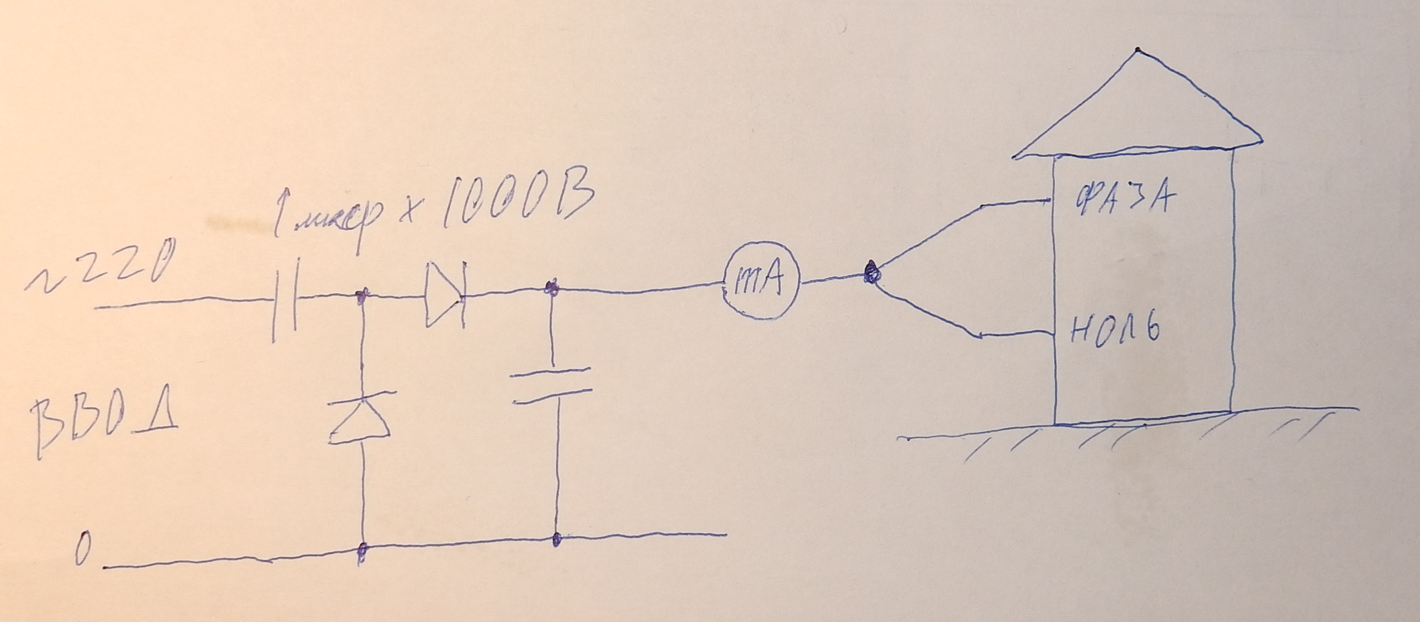

Речь шла об измерении мегометром изоляции проводки относительно земли, там, мне кажется, земля нужна хорошая :)

AndyBig писал(а):Речь шла об измерении мегометром изоляции проводки относительно земли, там, мне кажется, земля нужна хорошая :)
Нет, не обязательно. Колодец есть? К ведру провод привязать и в воду опустить. Штырь метровый вбить вполне достаточно. В крайнем случае можно прицепиться к нулевому проводу сети.
УЗО, счетчик и все потребители отключить!!! - у мегомметра на выходе сотни вольт!

Да хватит тебе и штыря - тебе же не в аттестацию результаты отдавать с точными значениями сопротивления изоляции - а понять где проблема - там разница будет на лицо.
вокруг штыря водичкой полей землю хорошенько.

ScrewDriver писал(а):с каких пор мультиметры научились мерить дельту?
я понял, что предлагается мерить не дельту, а значение тока утечки при отключенном УЗО. То есть использовать фазу как питание импровизированного мегомметра.

Сергей Саныч писал(а):То есть использовать фазу как питание импровизированного мегомметра.
с действующим - равным действующему сети?
Дак не сработает - иначе у него все время бы вырубало :)
Или предлагается ждать ночи и повышенного в сети когда отрубается? А потом со всечкой в одном месте бегать крушить проводку и искать утечку? :hehehe:
Ну, я таким макаром могу еще вариантов 10 накидать, менее геморройных :hehehe:
Ну намеряет он допустим 2, 5 и 7 мА... и что? :roll: Не показательно абсолютно, что 7 будут именно проблемным местом.
Мой Ютуб канал.
Re: Определить утечку в сети 220В
ScrewDriver писал(а):с действующим - равным действующему сети?
Ну да.
ScrewDriver писал(а):Дак не сработает - иначе у него все время бы вырубало :)
Так тестер хоть сколько-то должен будет показать? Хоть не 30 мА, но 5 или 10 - все равно утечка, надо искать и устранять.

Пробой при повышенном характерен тем, что иногда он может показать утечку 0.
А при повышенном напряжении уйдет в пробой. Именно поэтому в мегометрах повышенное напряжение при малом токе.
По хорошему берется мегаомметр в аренду на день и проверяется.

Да нет, не думаю. Мерить без нагрузки - ток одной фазы при отключенном ноле, погрешность будет в пределах нескольких мА. Я надеюсь на то, что утечка примерно постоянная, но днем просто не доходит до границы срабатывания УЗО - скажем, на уровне 25 мА. Отключая по очереди все потребители, попробую найти того, что создает утечку. Если утечка останется при всех отключенных потребителях - значит проблема в проводке, что было бы самым плохим вариантом :)
ScrewDriver писал(а):Пробой при повышенном характерен тем, что иногда он может показать утечку 0.
Ну тогда вот так. Около 600 В на выходе умножителя будет.
DSCN2404_cr.jpg (3300 просмотров) <a class='original' href='./download/file.php?id=91880&mode=view' target=_blank>Загрузить оригинал (1.15 МБ)</a>
Кстати, тут и мультиметр с возможностью измерения переменного тока не потребуется.
