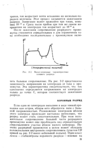

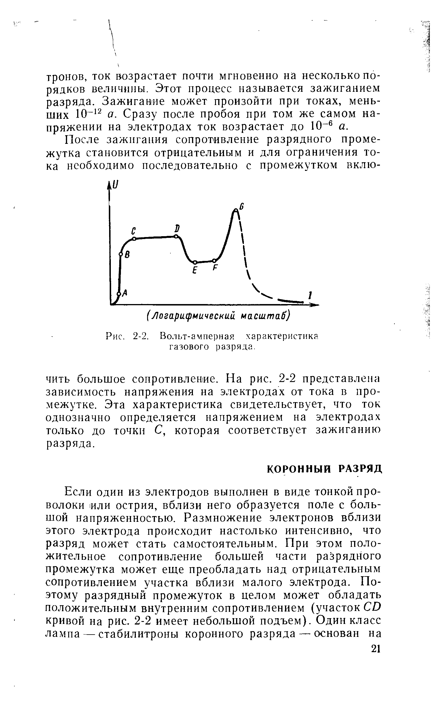

scout, об этом и разговор, что THC вполне нормально контролирует ток.
А на счёт контроля тока разряда напряжением - вот здесь во втором абзаце достаточно написано
078l3Fz0K6D4v0r756P5.png (5150 просмотров) <a class='original' href='./download/file.php?id=5154&mode=view' target=_blank>Загрузить оригинал (55.44 КБ)</a>
так вот, aftaev, с того момента как загорелась дуга, напряжением контролировать ток становится невозможно, и "регулятор АМПЕРОВ от 20 до 60" это как раз ограничитель Current Limit, он прерывает работу инвертора при превышении выбранной величины, и, соответственно, возобновляет при понижении тока ниже этого значения.
При этом THC вполне может работать с поправкой на выбранное значение тока

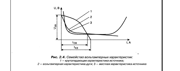

насколько помню у сварочников источники тока делаются с падающей вольтамперной харктеристикой http://www.welding.su/gallery/gallery_28.html

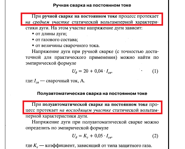

Ну я вам походу новость сообщу - сварка бывает не только переменным током :)
Последний ликбез (Вам ведь всё-равно мало что интересно)
Сварка пост.ток.png (5115 просмотров) <a class='original' href='./download/file.php?id=5169&mode=view' target=_blank>Загрузить оригинал (46.78 КБ)</a>
ВАХ виды.png (5115 просмотров) <a class='original' href='./download/file.php?id=5170&mode=view' target=_blank>Загрузить оригинал (13.72 КБ)</a>
