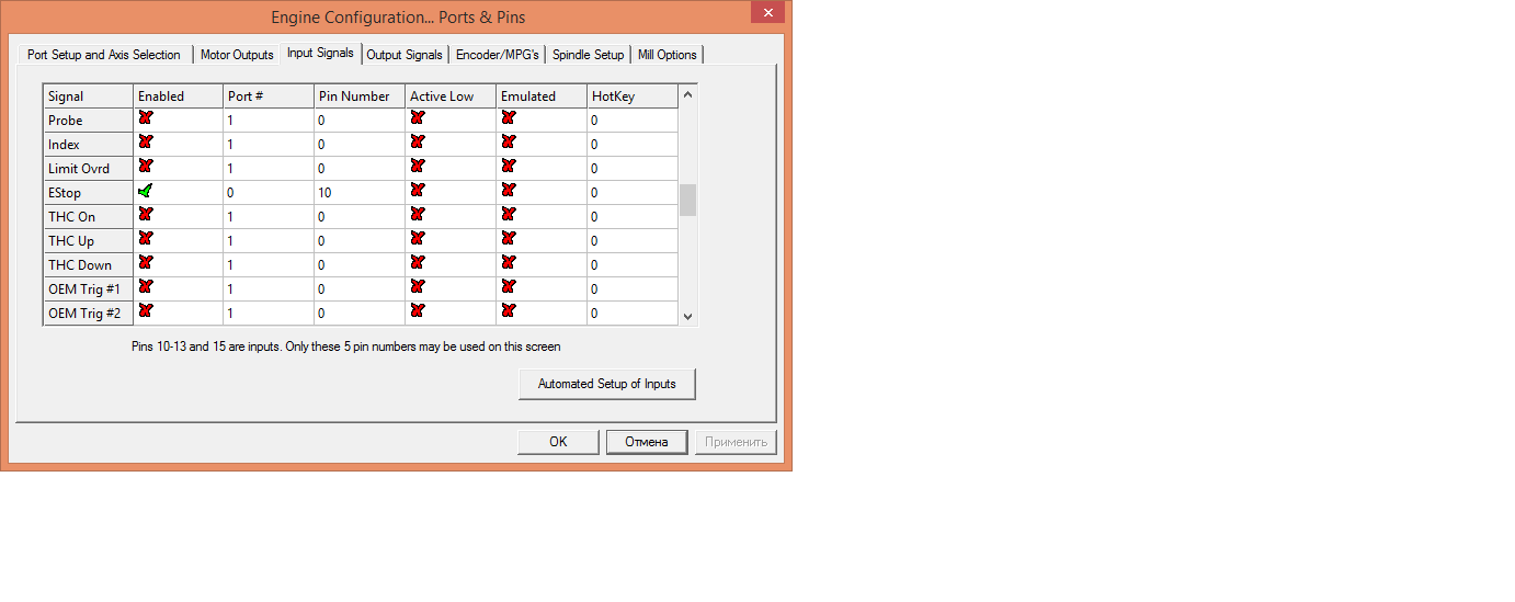

что прописано у тебя в настройках ?
Безымянный.png (8000 просмотров) <a class='original' href='./download/file.php?id=91403&mode=view' target=_blank>Загрузить оригинал (21.78 КБ)</a>

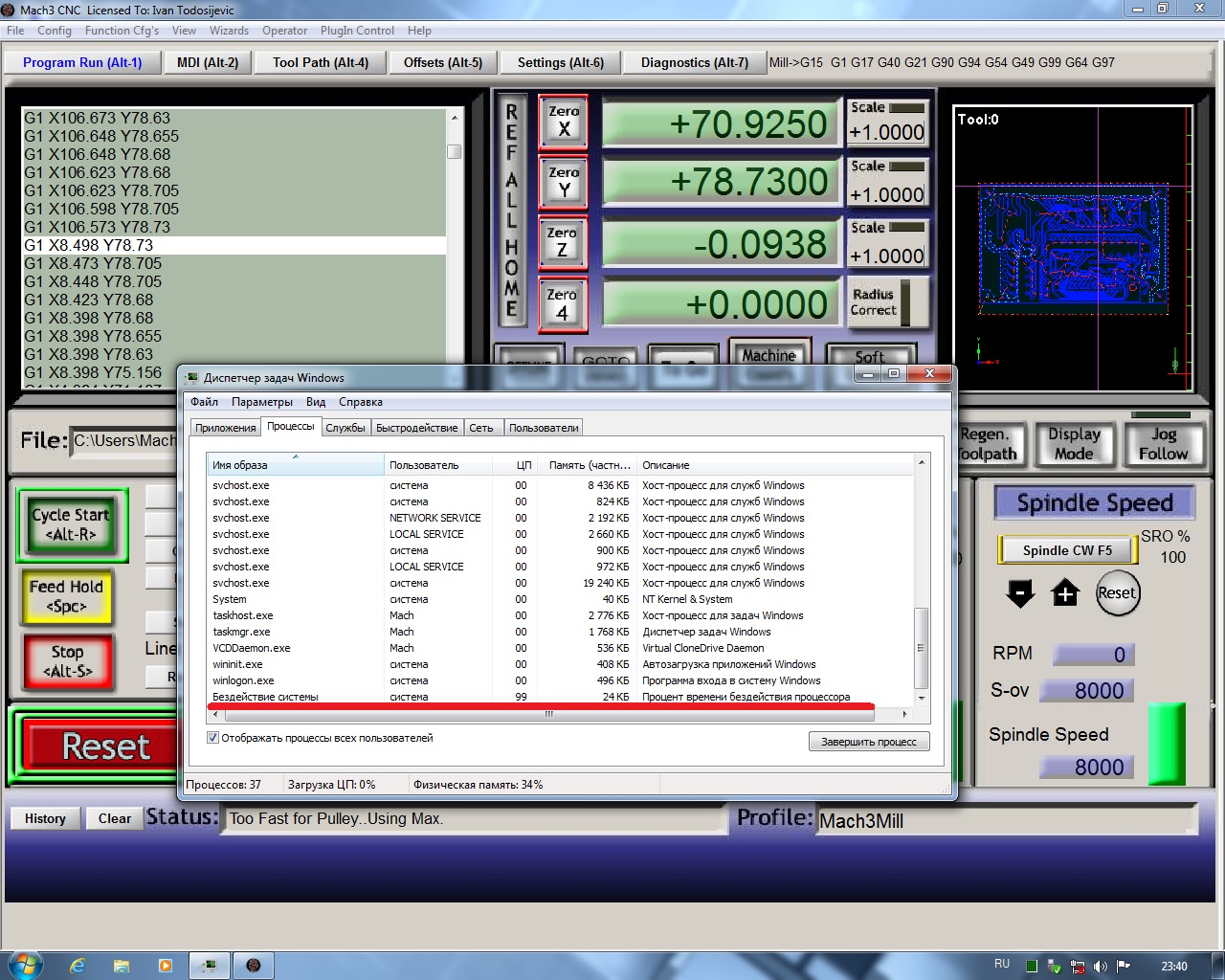

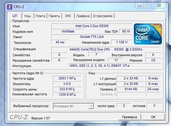

А что за процессор у вас?
В момент выполнения УП, в диспетчере задач какая загрузка процессора?
Re: Mach3, Win7 и материнка под win7
Если процессор Селерон на 775 сокете - то он очень медленно отрисовывает графику.
Пентиум на том же сокете в 2-3 раза быстрее рисует.

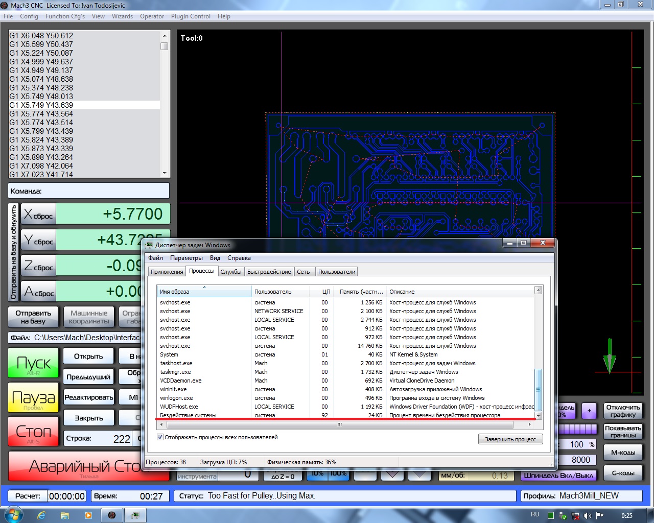

FLUKE писал(а):А что за процессор у вас?
Думаю для Mach3 этого хватает с запасом.
И ещё странности, портал спотыкается даже при холостом передвижении, т.е. без загруженной УП.
Проц (7306 просмотров) <a class='original' href='./download/file.php?id=100518&mode=view' target=_blank>Загрузить оригинал (68.22 КБ)</a>
Проц
Загрузка ЦП (7305 просмотров) <a class='original' href='./download/file.php?id=100519&mode=view' target=_blank>Загрузить оригинал (456.56 КБ)</a>
Загрузка ЦП
Загрузка ЦП (7305 просмотров) <a class='original' href='./download/file.php?id=100520&mode=view' target=_blank>Загрузить оригинал (429.42 КБ)</a>
Загрузка ЦП

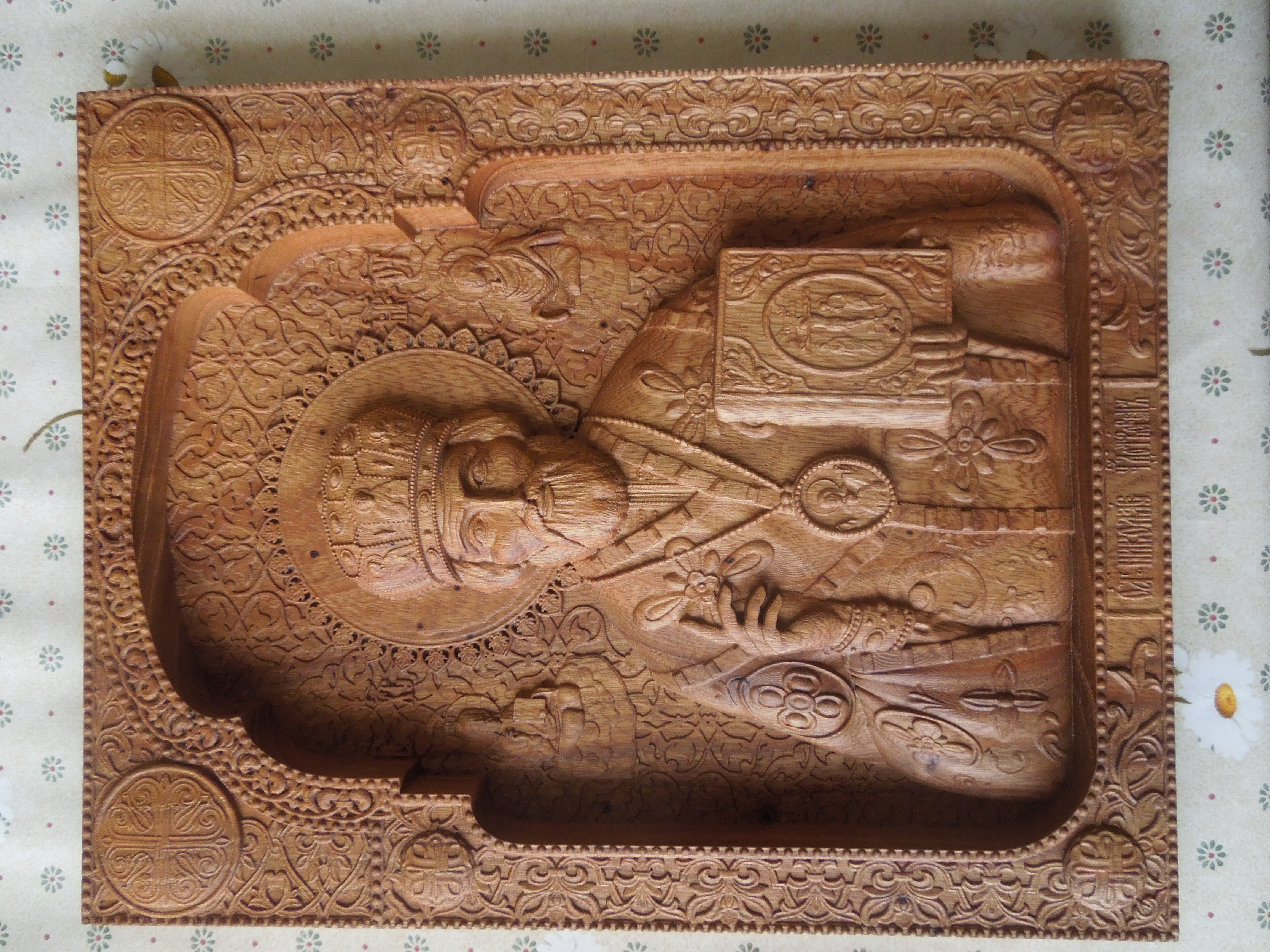

Вчера поставил резать икону, сегодня уже готова, размер 230*300, экран в Mach3 родной, визуализацию не отключал, пропусков нет.
Но это на родном экране!!!!
DSCN2451.JPG (7277 просмотров) <a class='original' href='./download/file.php?id=100540&mode=view' target=_blank>Загрузить оригинал (5.29 МБ)</a>

Argentum47 писал(а): это визуализация УП тормозит, мач не умеет её аппаратно рисовать и задействует для этого ресурсы процессора. Её можно отключить, но она - 80% данного скринсета. Когда большие УП, я и в родном её выключаю.
Да, вы совершенно правы, отключил визуализацию на русском скринсете, пропуски пропали! Вот только как без визуального контроля? :thinking:
Загрузка процессора думаю здесь не причём, обычно от 1% до 6%.
