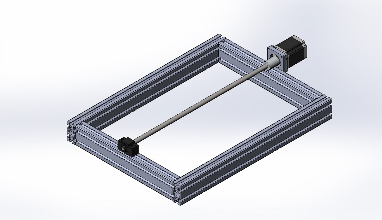

Добавлено: 23 сен 2016, 14:50
ScrewDriver
так, фанерного монстра отложим. Он готов, пусть постоит.
А вот как крепить опоры BK и двигатели к профилю?
профиль-1.png (3497 просмотров) <a class='original' href='./download/file.php?id=90931&mode=view' target=_blank>Загрузить оригинал (244.21 КБ)</a>
Re: Нужна помощь по проекту фрезера по дереву.
Добавлено: 23 сен 2016, 14:58
ScrewDriver писал(а):А вот как крепить опоры BK и двигатели к профилю?
У меня вот так:
Screenshot - 23.09.2016 , 14_57_33.png (3490 просмотров) <a class='original' href='./download/file.php?id=90932&mode=view' target=_blank>Загрузить оригинал (174.71 КБ)</a>
А тебе, наверное, фрезерюга еще не успел сказать, что " Не спеши, сначала все нарисуй в солиде" :)

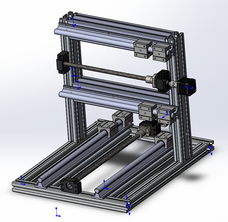

Добавлено: 23 сен 2016, 16:20
ScrewDriver
Вот чем мне нравится солид - дак это скоростью, при навыке.
Профили 30x30 (низ квадрат), 30x60 (под опоры оси Х и стойки портала), 60x60 (под опоры оси Y)
Вот чего получается.... по массе пока ориентировочно 8 кг.
Подскажите из чего сделать каретки - фрезеровать люральку не предлагать :pssdoff:
профиль-2.png (3464 просмотра) <a class='original' href='./download/file.php?id=90940&mode=view' target=_blank>Загрузить оригинал (240.76 КБ)</a>
Добавлено: 23 сен 2016, 16:30
evgenyjp
ну если очень хочется то из тогоже профиля, подобрать просто широкий и подходящий по пазам\толщине.

Раз пошла такая пьянка, буду "разводить" тебя дальше. А 7-ой нет желания начертить? Ради прикола.
Станок делаешь по дереву, так? Тогда зачем с подвижным столом? Раз ушёл на профиль, может попробовать и портальник нарисовать?
При тех же условиях рабочее поле значительно увеличится.
Или ты принципально не хочешь фрезерованные детали использовать? По любому, не получится.
Не боись, если что, поможем.
Добавлено: 23 сен 2016, 19:31
ScrewDriver
ultrus писал(а):Раз пошла такая пьянка, буду "разводить" тебя дальше. А 7-ой нет желания начертить? Ради прикола.
По дереву, ну мы же все понимаем, что между деревом я туда жезелязу-таки засуну какую-нибудь.
Объясню почему не хочу портальник делать - еще в молодости насмотрелся на станки и карусельные и с магазином на сотню фрез.
Дурак был, не вникал как там и что устроено, но до сих пор помню, что ни одного с подвижным порталом не было.
Вот как-то мне кажется, что портал таки будет играть на опорных каретках, его будет подклинивать при перемещении одним винтом, момент инерции опять же заставит использовать более толстую ШВП на оси движения портала и более мощный двигатель.
И да, еще один момент. Поскольку все это будет стоять в квартире - я думаю обошью фанерой с войлоком изнутри, снаружи какой-нибудь тепло-шумо изоляцией и на резиновые опоры.
Портальник мне кажется так обшить не выйдет, придется делать еще одну пространственную раму с зазором на габарит портала.
Ну вот как-то так.
Фрезерованные детали принципиально не хочу только на начальном этапе, поскольку они скушают денежков. Есть задумка сделать, пусть даже из фанеры, а дальше уже на нем выфрезеровать те же каретки для Z, стол, упоры и тд. Помощь штука хорошая, но я пока не до конца пока понимаю как и что у меня будет, а напрягать людей сделай то, не знаю что - не в моей манере.
Малым сапом, как говорится.
Может и не прав конечно, ну это от неопытности только.
Хороших выходных всем и спасибо за помощь.
На ненагруженных станках часто ставят винты без передней опоры. ШД можно закрепить на кронштейне:
Станок ШВП 12.JPG (3328 просмотров) <a class='original' href='./download/file.php?id=90971&mode=view' target=_blank>Загрузить оригинал (323.46 КБ)</a>
Станок ШВП 12-1.JPG (3328 просмотров) <a class='original' href='./download/file.php?id=90972&mode=view' target=_blank>Загрузить оригинал (355.32 КБ)</a>
Даже на стальных:
UMic2sa_8fI.jpg (3328 просмотров) <a class='original' href='./download/file.php?id=90974&mode=view' target=_blank>Загрузить оригинал (128.71 КБ)</a>
