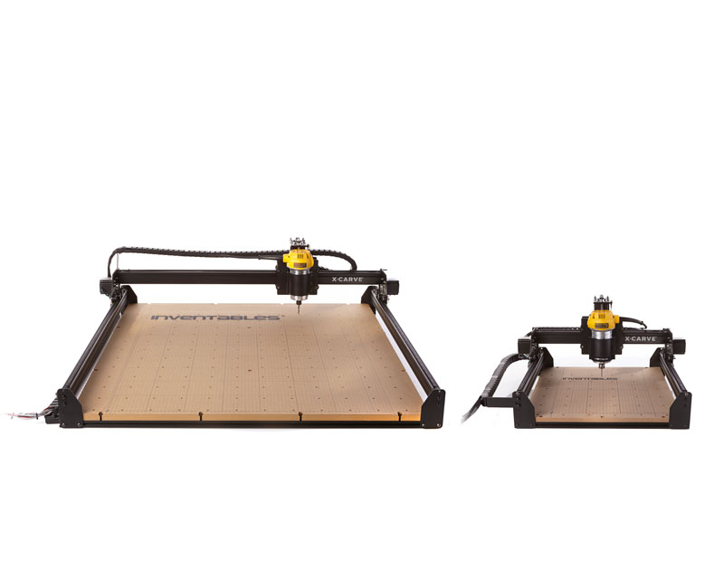

Ничего не напоминает?
Подобные конструкции приводов прекрасно работают в лазерных граверах, причем не дешевых например Universal Laser Systems USA.

Вот,что это напоминает:
xcarve-both3-cc8b6d2ab4b90e7b87ccd56eeaf617ab.jpg (2613 просмотров) <a class='original' href='./download/file.php?id=90749&mode=view' target=_blank>Загрузить оригинал (35.38 КБ)</a>
К этому пора привыкнуть, если покопаться можно еще копий найти в том же Евросоюзе. :hehehe:
В лазерках профиль используется специальный для направляющих, ролики подпружинены, зубчатые ремни кевларовые и станина кстати убойная.
А то что на картинках так на побаловаться, и "пурики" об этом не скрывают. Для нормальной работы, даже по пенопласту эти конструкции не пойдут.

http://zaxis.ru/stanki/cnc6090.html
про этот станок что можно сказать?
А вы сами убейте пару часиков на мониторинг сведений по данной фирме.
Стоимось станка при изготовлении на заказ (при 100% пердоплате :lol: ) 160 тысяч рублей. Срок изготовления от четырёх до шести недель.
Вот это с их сайта между прочим.
Re: гравировально-фрезерный станок по пенопласту 900х600
этот станок хуже чем предложеные мной варианты. на нем висячие валы без опоры к томуже тонкие.

CNC-Logic писал(а):Этот станок на ШВП винтах с шагом 5мм. Максимальная скорость 8м/мин. То есть если на него установить ШВП с шагом 10мм, будет уже 16м/мин при той же частоте вращения вала шаговика
https://www.youtube.com/watch?v=JXOBqSFxd44
Этот станок теоретически можно посмотреть у моего заказчика в Москве. Теоретически - потому что нужно согласовать.
Antonio19 писал(а):http://zaxis.ru/stanki/cnc6090.html
На сайте по нему слишком мало "визуальных" (фото-видео) подробностей. Хотя смотрится красиво.
