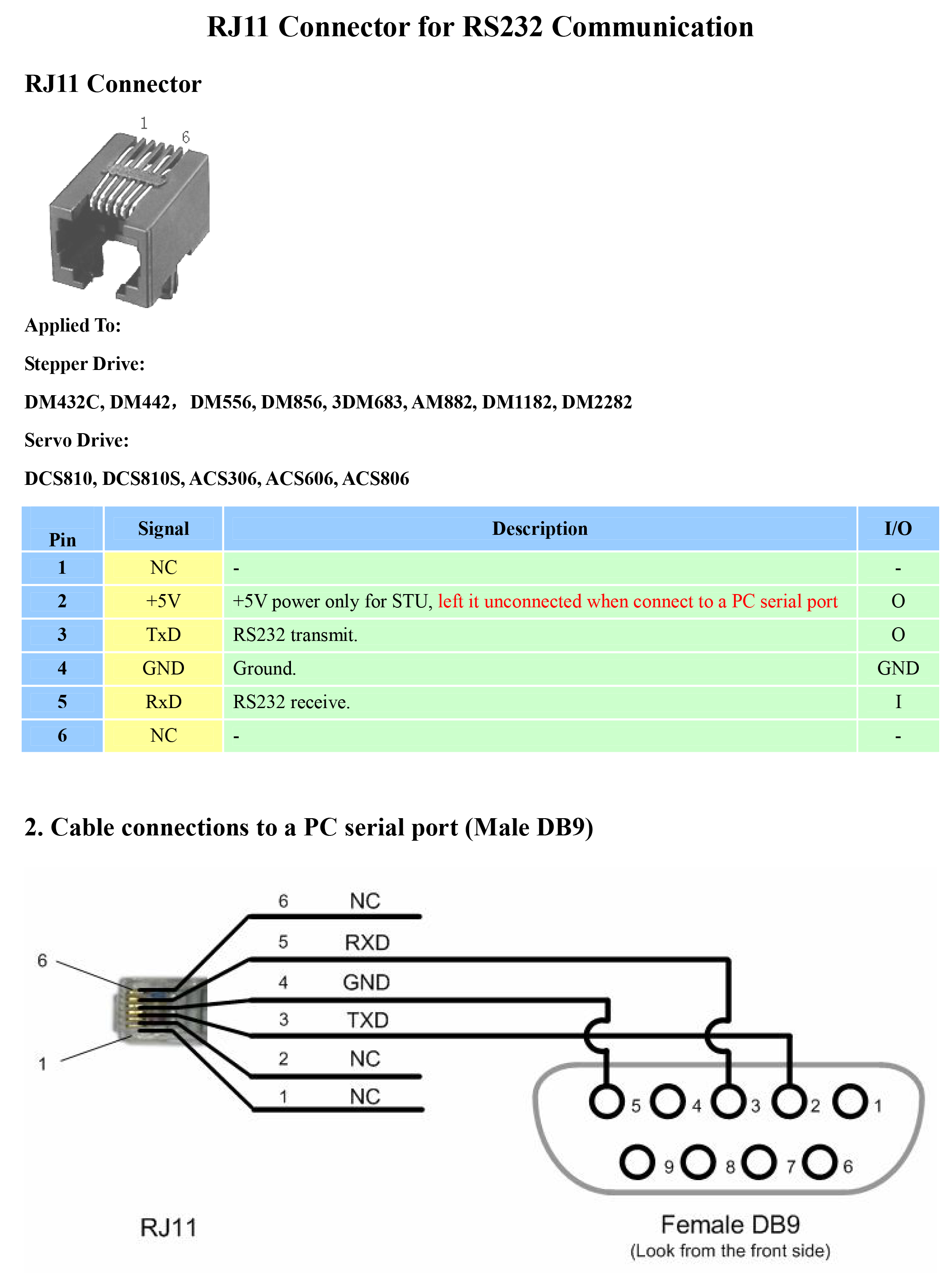

Кто нибудь встречал распайку COM кабеля для программирования цифровых драйверов Leadshine ?
Re: Подборка Datasheets контроллеров и драйверов ШД
Тенгель писал(а):Кто нибудь встречал распайку COM кабеля для программирования цифровых драйверов Leadshine ?
RJ11-Connector-for-RS232-Communication.png (16050 просмотров) <a class='original' href='./download/file.php?id=25778&mode=view' target=_blank>Загрузить оригинал (379.34 КБ)</a>

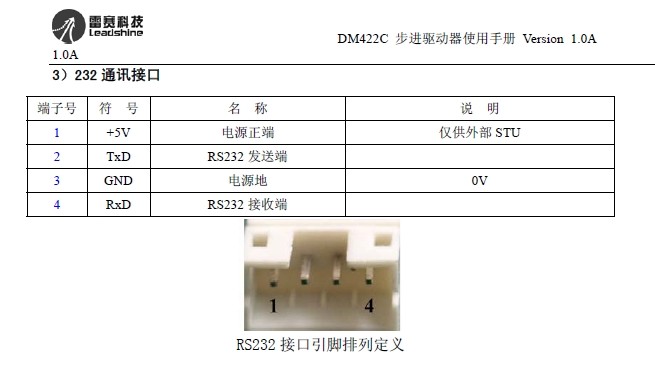

У на DM422C другой разьём порта:
COM-порт ледшайн.jpg (16036 просмотров) <a class='original' href='./download/file.php?id=25807&mode=view' target=_blank>Загрузить оригинал (36.11 КБ)</a>

Ничего себе!
Но, полагаю, по двум картинкам не сложно будет собрать гибрид.

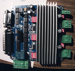

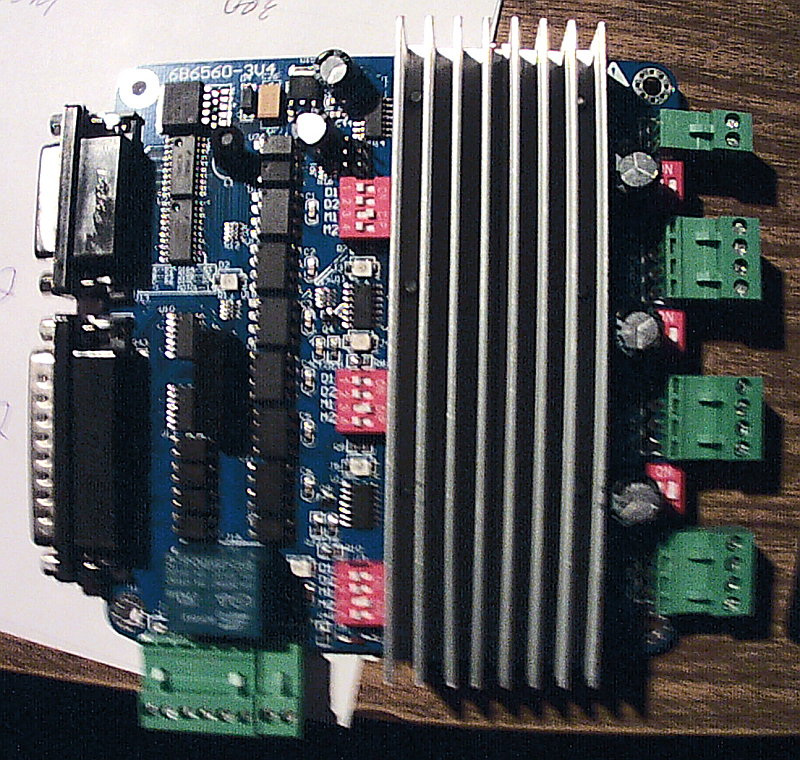

Порылся сегодня в "ящике" и нарыл два трех-канальных драйвера ШД 6B6560-3V4
Понимаю, что не подарок. Но для "игр" подошло бы... Но вот описания нигде не нашел - инет выдает 4 ссылки, из них одна русская.
Может у кого завалялось описание? Синяя такая плата с радиатором...

Результатов: примерно 372 (0,14 сек.)
Видимо у вас какойто неправильный интернет. А по сути(если верить картинкам) - обычный китайский "много-осевой" контроллер на основе ТБ6560. На таких обычно всё на плате написано(какое положение у джамперов быть должно как минимум).

Точно! В Гугле - 372. Только вот ни одного толкового.
На плате нет ничего, кроме обозначений D1, D2, M1, M2, J7, J8, J9... Но в каком положении и что получаем? И потом - я так понял на плате нет входов для датчиков?
6B6560-3V4.jpg (15787 просмотров) <a class='original' href='./download/file.php?id=26696&mode=view' target=_blank>Загрузить оригинал (218.3 КБ)</a>
