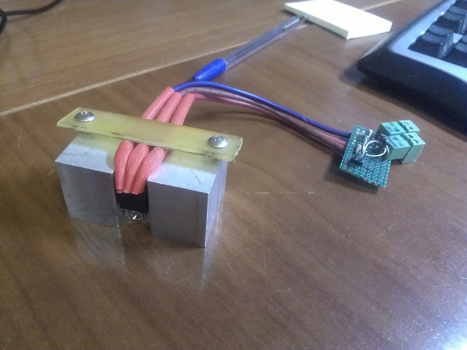

Для шпинделя нужен транзистор, 2 резистора и диод:
WP_001626.jpg (3063 просмотра) <a class='original' href='./download/file.php?id=89960&mode=view' target=_blank>Загрузить оригинал (413.98 КБ)</a>
PWM управляет транзистором, который регулирует напряжение до 40 вольт на шпиндель 400 ваттный.

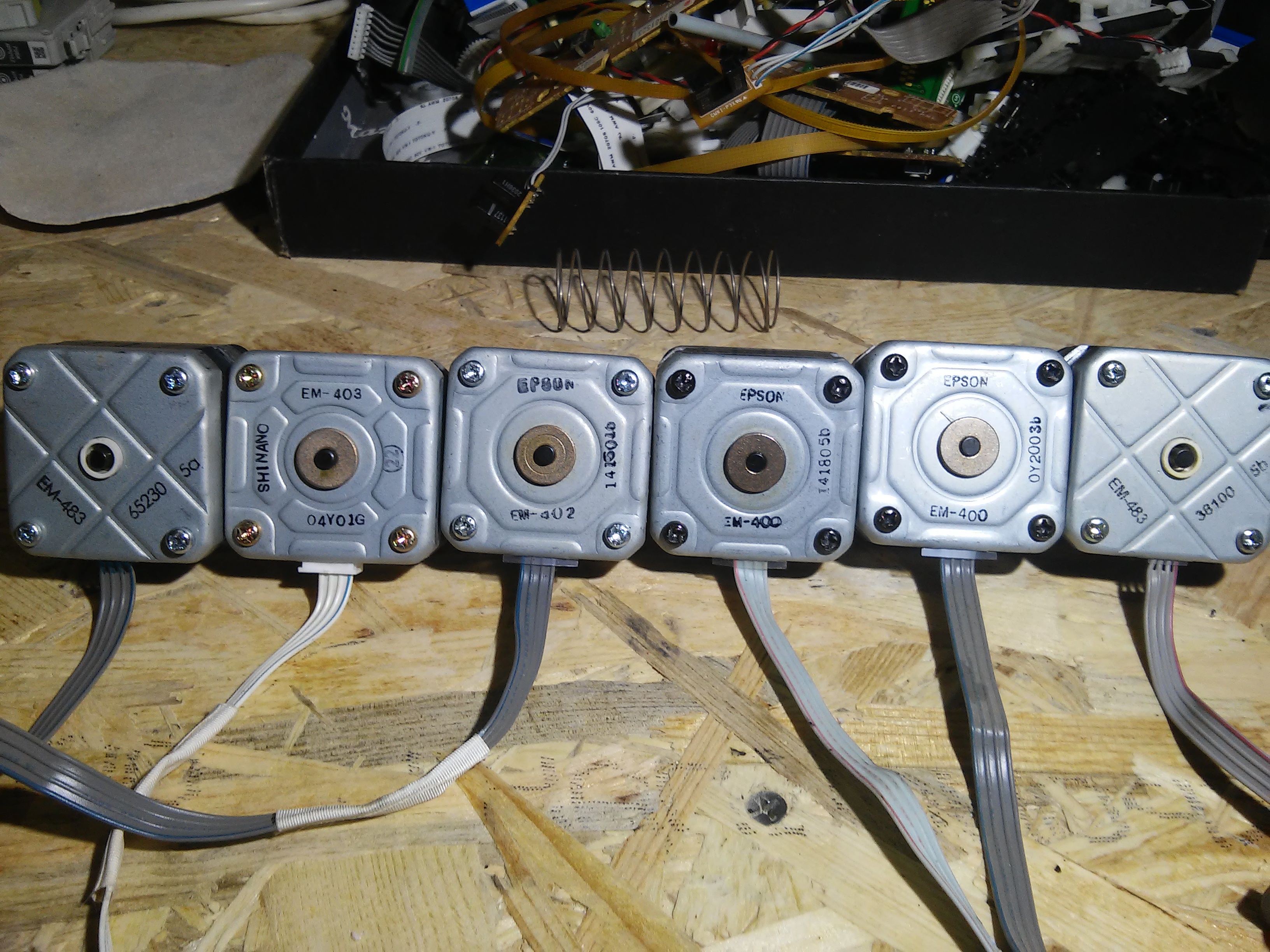

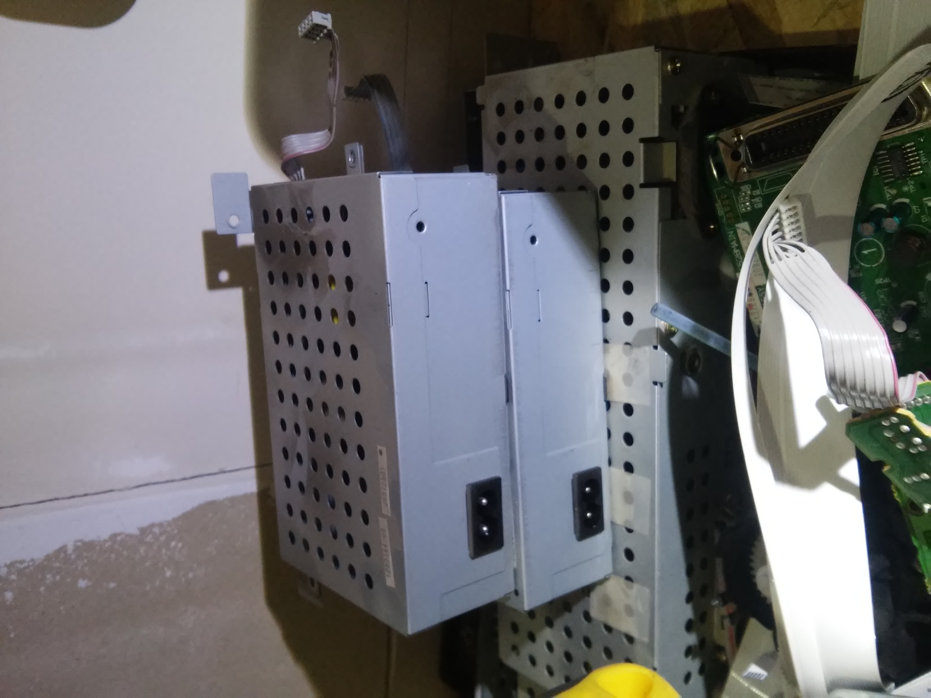

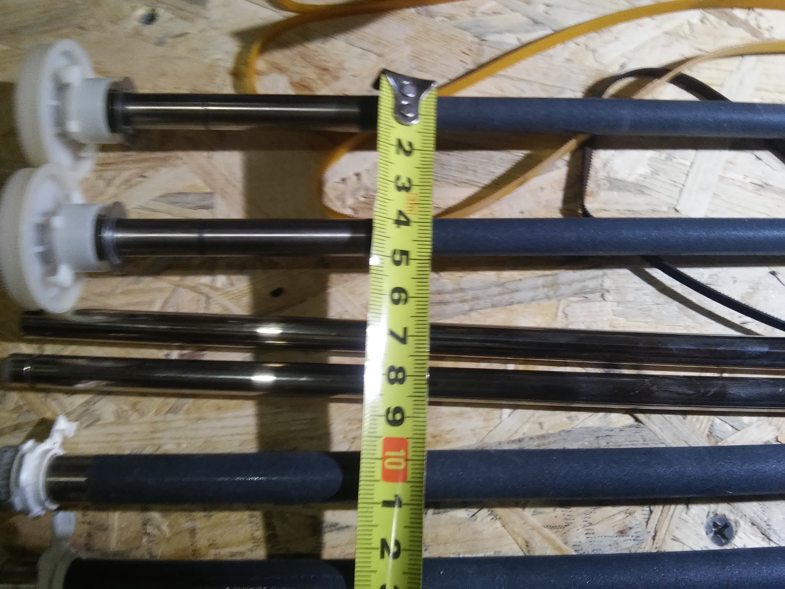

Вот что у меня есть
ШД
20160912_215057.jpg (3012 просмотров) <a class='original' href='./download/file.php?id=90003&mode=view' target=_blank>Загрузить оригинал (2.57 МБ)</a>

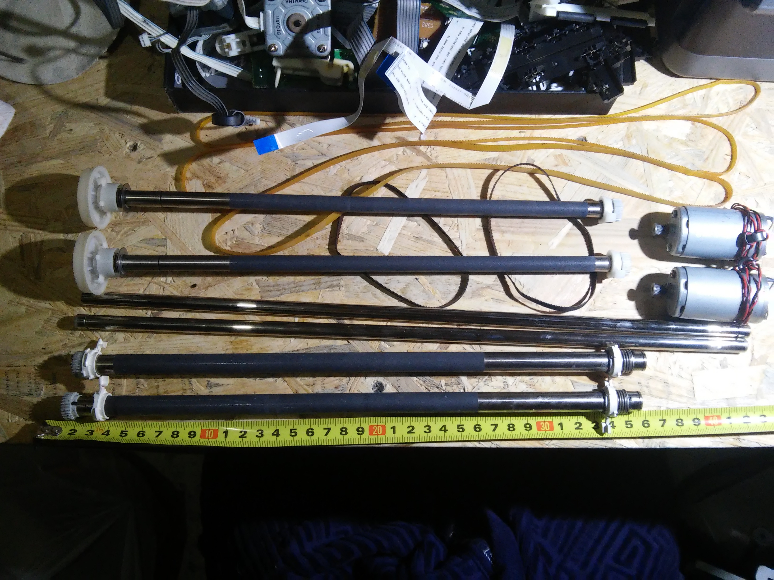

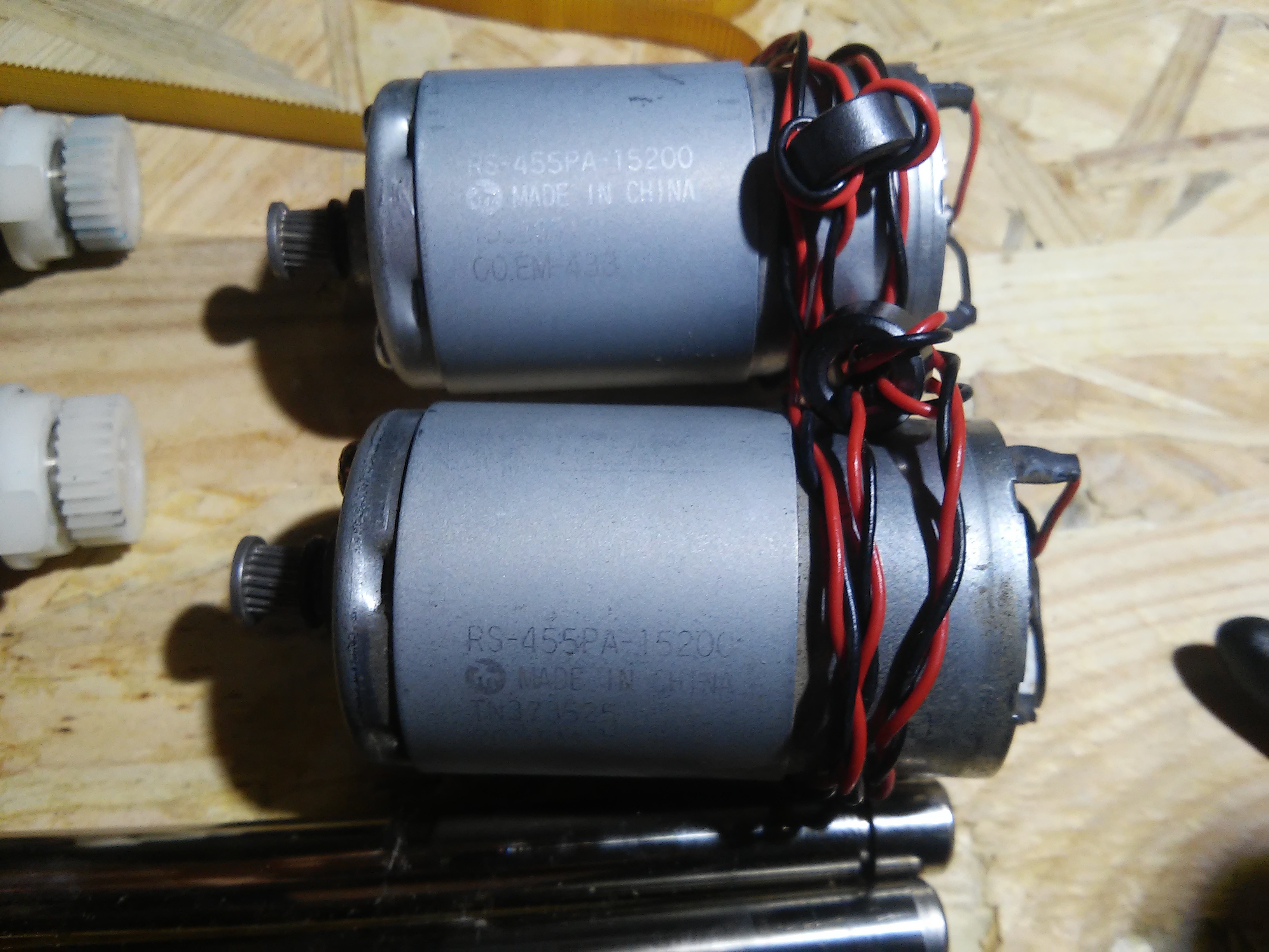

Направляющие, ремешки, двигателя
20160912_215739.jpg (3012 просмотров) <a class='original' href='./download/file.php?id=90006&mode=view' target=_blank>Загрузить оригинал (2.36 МБ)</a>
20160912_215833.jpg (3012 просмотров) <a class='original' href='./download/file.php?id=90008&mode=view' target=_blank>Загрузить оригинал (2.41 МБ)</a>
20160912_215804.jpg (3012 просмотров) <a class='original' href='./download/file.php?id=90009&mode=view' target=_blank>Загрузить оригинал (1.94 МБ)</a>
3 БП от принтеров, характеристики ещё не уточнял
20160912_215942.jpg (3012 просмотров) <a class='original' href='./download/file.php?id=90010&mode=view' target=_blank>Загрузить оригинал (1.35 МБ)</a>

Моторики хиленькие.

Значит буду "сочинять" редуктор

Кто нибудь, что то слышал о таких ШД, а то я нечего найти не могу. Может плохо ищу....
ScrewDriver
Сообщения: 1866
Репутация: 498
Настоящее имя: Василий
Re: Самодел по дереву/пластику ~100х100
Сообщение ScrewDriver »
Rezus666 писал(а):Кто нибудь, что то слышал о таких ШД, а то я нечего найти не могу. Может плохо ищу....
вы по маркировке ищите - EM-402 и тд.
Шаговики как шаговики.
Мой Ютуб канал.
Конкретно эти не попадались, были EM-257 и EM-258, он же 17PM-K212-PIT, он же STP-42D144. Все подобные движки довольно высокоомные, нужно будет высокое напряжение чтобы они хоть как-то начали шевелиться. Вот их хар-ки:
Nominal Voltage 7
Current 0.7
Resistance (Ohms) 10
Torque (in-oz) 44.4
Torque (kg*cm) 3.2
Wires 4
Condition pulled
Steps / Revolution 200
weight 175 grams
Step Size (degrees) 1.8
NEMA frame size 17
Свою фанерку на таких собирал, для попробывать вполне вариант.

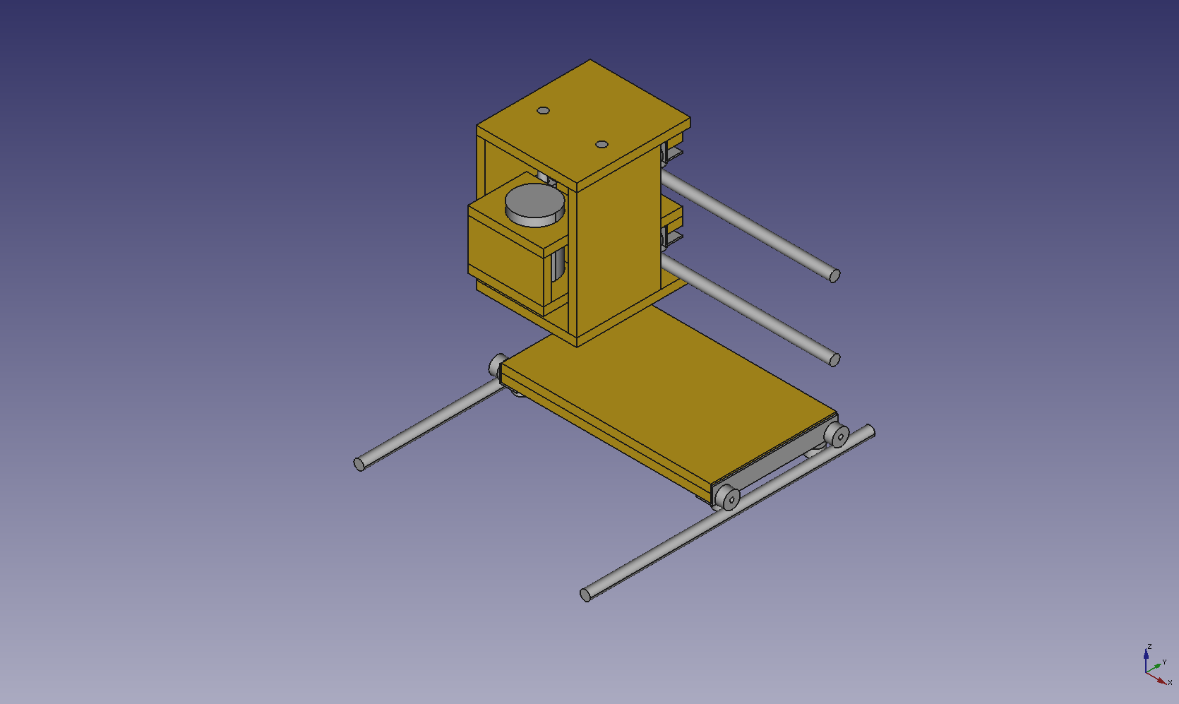

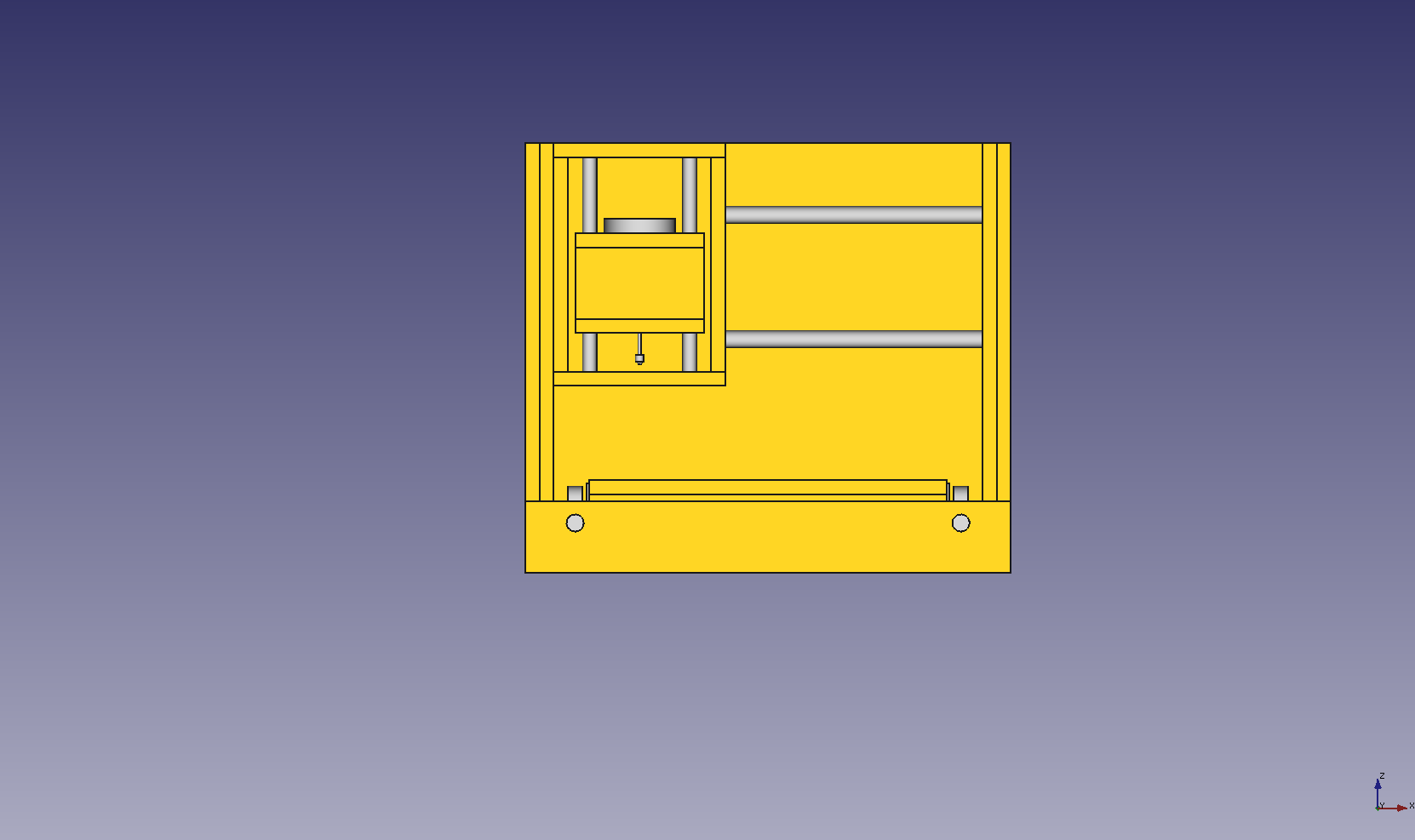

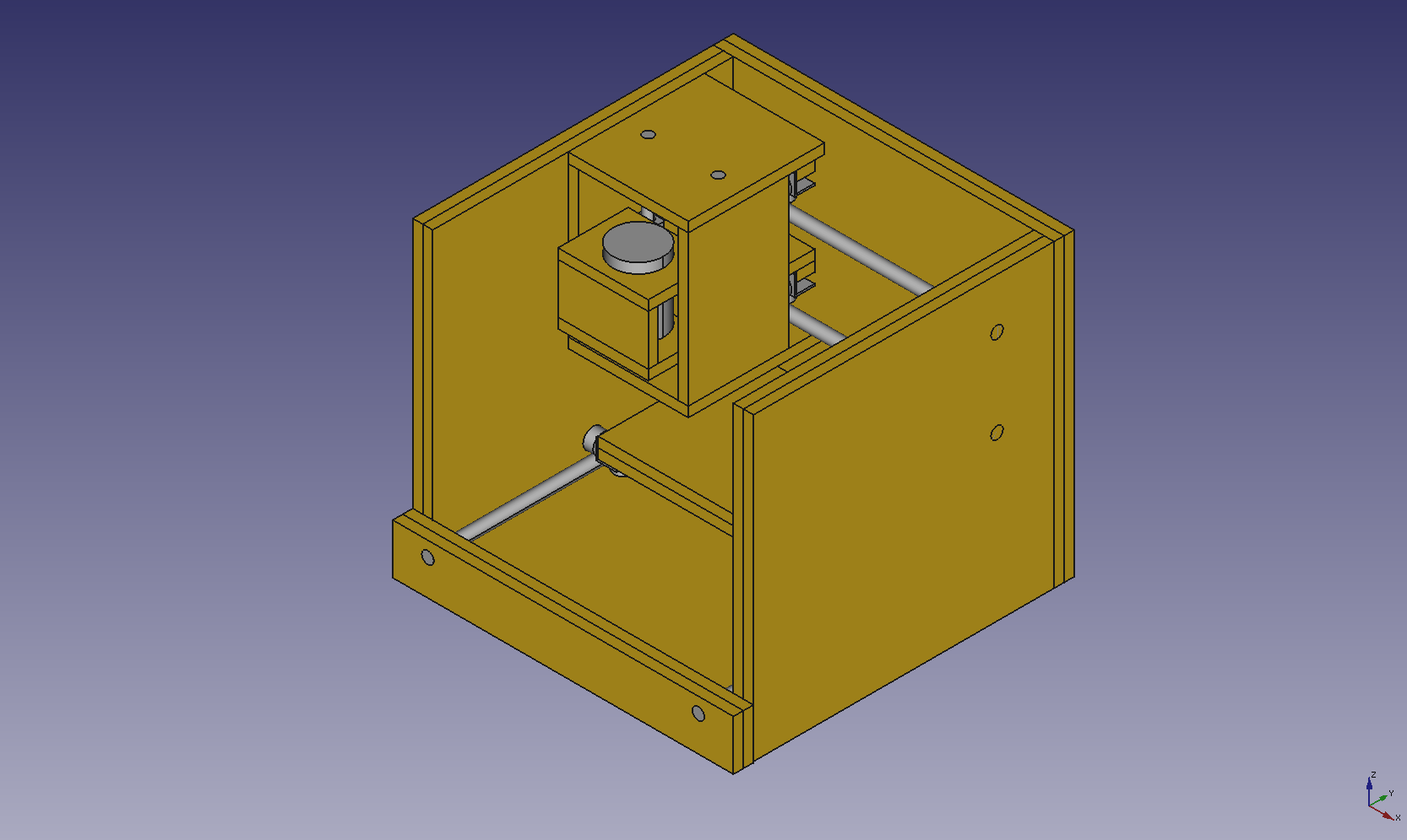

С конструкцией стола я, воде бы, разобрался. Теперь мне требуется помощь в том как сделать остальное, может быть есть примеры где можно обойтись дисковой пилой и сверлом? Желательно с прямыми линиями, я имею очень плохой глазомер и выпилить что либо фигурное для меня проблематично. Очень желателен чертёж.
Да ещё планирую горизонтальные координаты (Х,У, кажется):))) на уголке с подшипниками, вертикаль (Z) на скользящих(дело в том что шлифованных стержня только 2 и они хлипкие, как мне кажется). Поправьте если что то не так.
ScrewDriver
Сообщения: 1866
Репутация: 498
посоветую освоить solidworks - много времени не займет, а польза огромная.
Можно все детали расчетрить по размерам и реально понять как что крепится.
В нем же станок и спроектируете. детально.
Мой Ютуб канал.

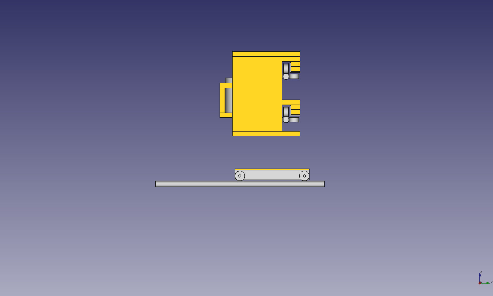

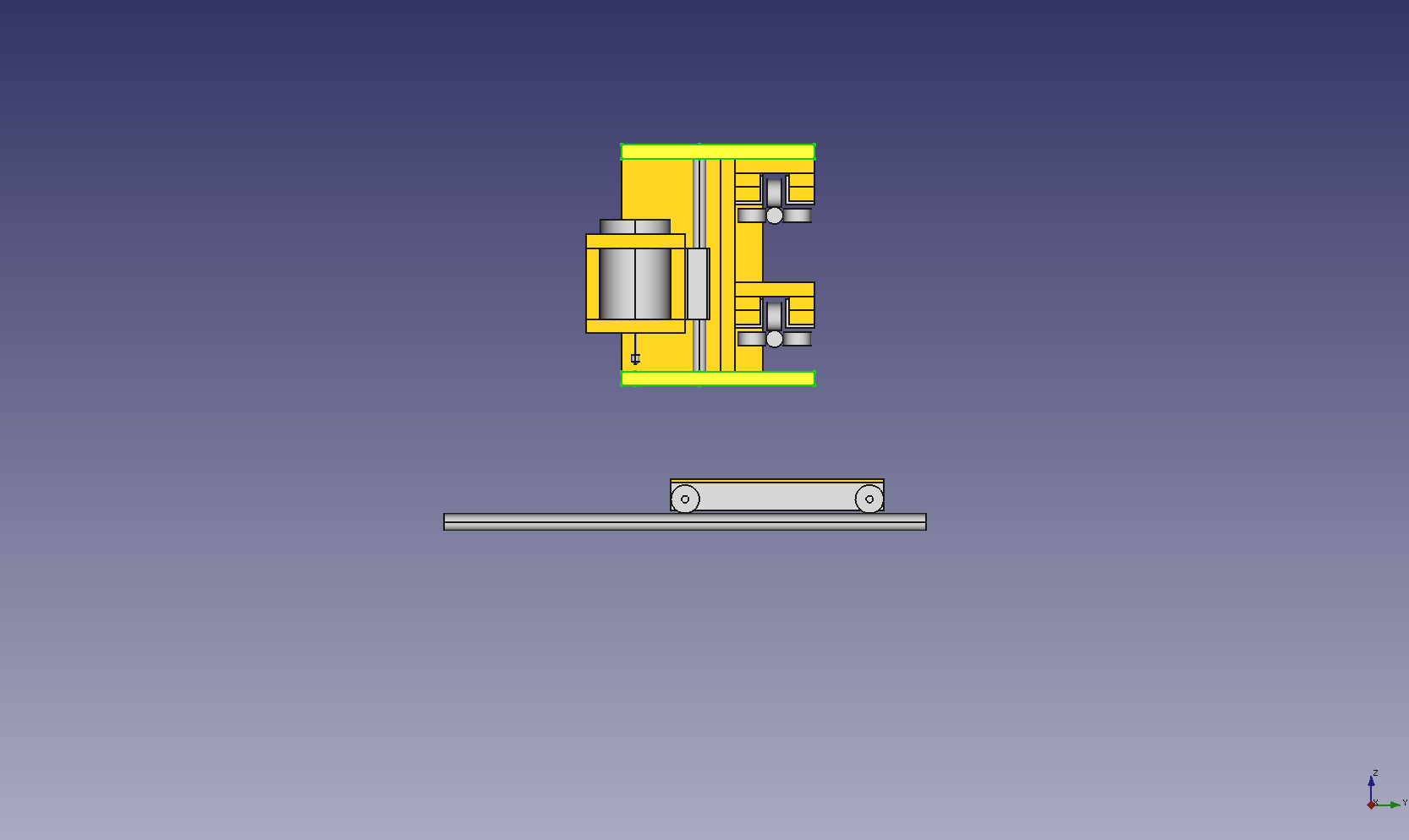

вот что у меня получилось, пока без двигателей
Снимок экрана из 2016-09-27 09-35-48.png (2686 просмотров) <a class='original' href='./download/file.php?id=91244&mode=view' target=_blank>Загрузить оригинал (44.27 КБ)</a>
Снимок экрана из 2016-09-27 09-35-52.png (11.69 КБ) 2686 просмотров
Снимок экрана из 2016-09-27 09-36-12.png (2686 просмотров) <a class='original' href='./download/file.php?id=91240&mode=view' target=_blank>Загрузить оригинал (12.17 КБ)</a>
Снимок экрана из 2016-09-27 09-36-01.png (2686 просмотров) <a class='original' href='./download/file.php?id=91241&mode=view' target=_blank>Загрузить оригинал (63.25 КБ)</a>
Снимок экрана из 2016-09-27 09-48-22.png (2686 просмотров) <a class='original' href='./download/file.php?id=91246&mode=view' target=_blank>Загрузить оригинал (13.29 КБ)</a>
Rezus666
Сообщения: 37
Зарегистрирован: 12 сен 2016, 09:30
Настоящее имя: Иван
Сообщение Rezus666 »
Это пока черновой набросок
