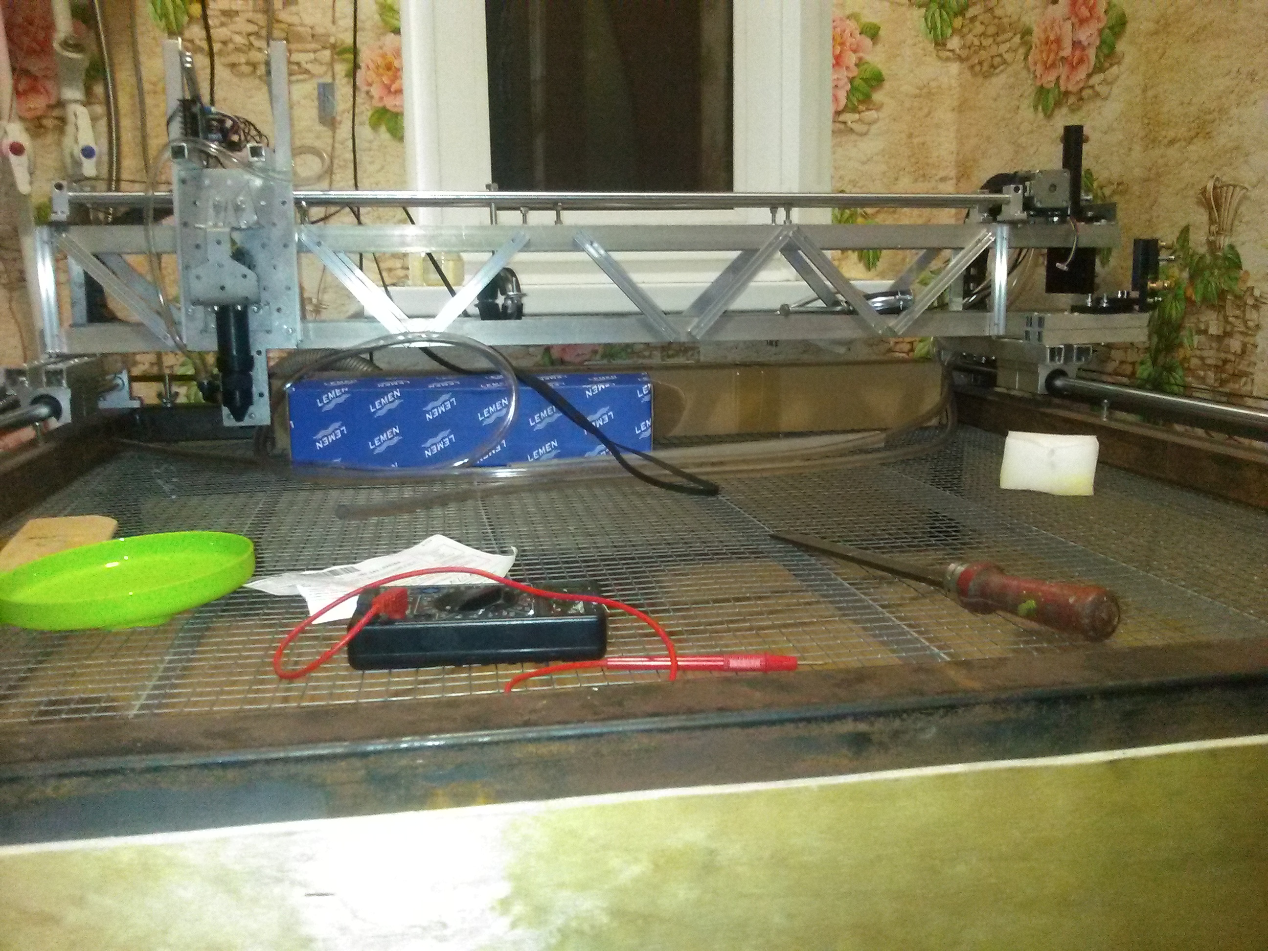

Вот такой стол бахнул. Кривова-то чуток, но думаю нормально будет. Скоро запуск со2

Если дым забирать сверху от самого пятна лазера. Что думаете по этому поводу?

при резке дым снизу листа.

Народ еще вопросы:
1 продал воды в трубу с противоположной стороны от выхода лазера?
2 что нужно обязательно проверить перед первым пуском, чтобы не спалить трубу?

1. Разницы большой не будет, у вас слишком малая мощность, что бы это было критично.
2. Ничего не надо толком проверять. Трубу вы спалите на вряд ли. Просто попробуйте разок "стрельнуть", это можно делать даже не подав воду в трубу. Но! Лучше всё же подать воду - просто что бы не случилось так, что вы включите и труба начнёт без перерыва генерировать мощность (всё бывает, что то где то не так подключили), растеряетесь, не выключите и т.п. Лишняя страховка не повредит :)

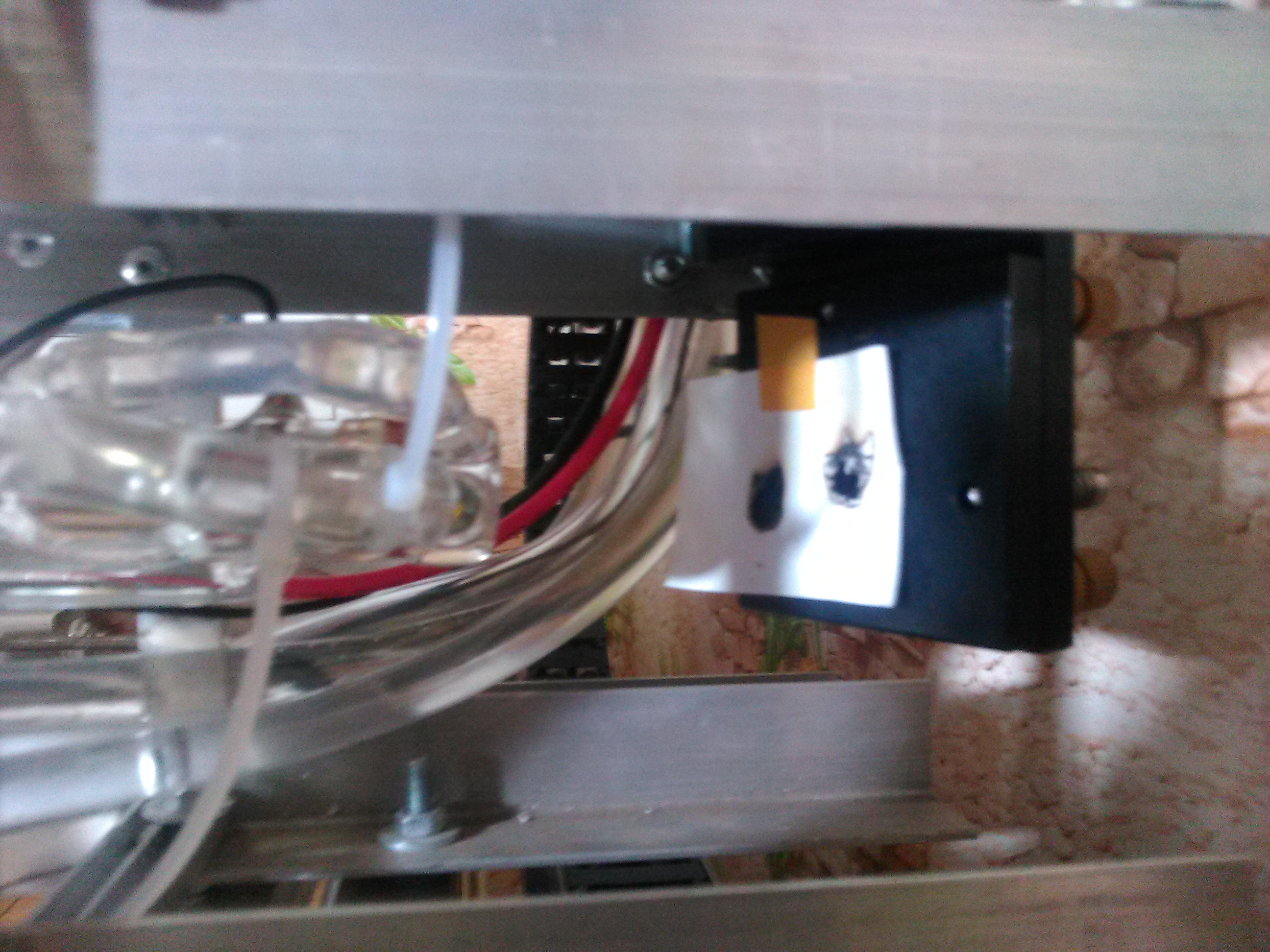

Первые два выстрела со2 )
Еееехуууу
1481378722869-567958239.jpg (4033 просмотра) <a class='original' href='./download/file.php?id=97267&mode=view' target=_blank>Загрузить оригинал (1.52 МБ)</a>

После того как потыркался часок возникло несколько вопросов:
1 пару раз было разряд возле высоковольтного провода. Но точно не заметил где. Я так понял контакт плохой?
2 как настроить последнее зеркало, чтобы луча проходил сквозь отверстие сопла? Такое чувство что он задевает сопло
3 как получать фокус более точно поднимая и опуская сопло?
4 как узнать какой стороной линзу ставить? Что от этого поменяется?

1. Не контакт плохой, а расстояние до ближайшей "земли" близко ( или любого другого элемента, что ещё хуже). Урать торчащие проводники, залить силиконовым герметиком.
2. Вращением сопла, неточность установки угла по оси приводит к уходу луча в сторону.
3. http://www.cnc-club.ru/forum/viewtopic. ... 83#p248440
4. Зачётный холивар :hehehe:
http://www.cnc-club.ru/forum/viewtopic. ... 08#p244108
5. Обязательно, так же как и компьютер. Незаземлять электроустановку с напряжением несколько киловольт вообще опасно.

Для настройки оптического тракта рекомендую вместо бумажек использовать чековую термоленту, темнеет на самой малой мощности трубы, на пороге зажигания, так оптику не закоптишь и не подожжёшь ничего.

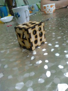

Хочу медаль!) вот так не скромно...
1 нравится что с большими погрешностями и собранный на коленках, режет ровно. И еще что труба на портале и внутри фермы. Это класс
2 слабая труба 40 ватт. Резать 4 мм фанеру не так приятно, она очень деформируется. Далее потренироваться труба не пойдет. Тренировка кончилась через час после настройки и подключения.
3 вместо валов на портале поставил бы 1 рельсу. Компрессор нужен мощней, чем больше воздуха тем чище поверхность и лучше режет. Комби лучше не делать. Диод слаб к блуждающим токам. У меня накрылся

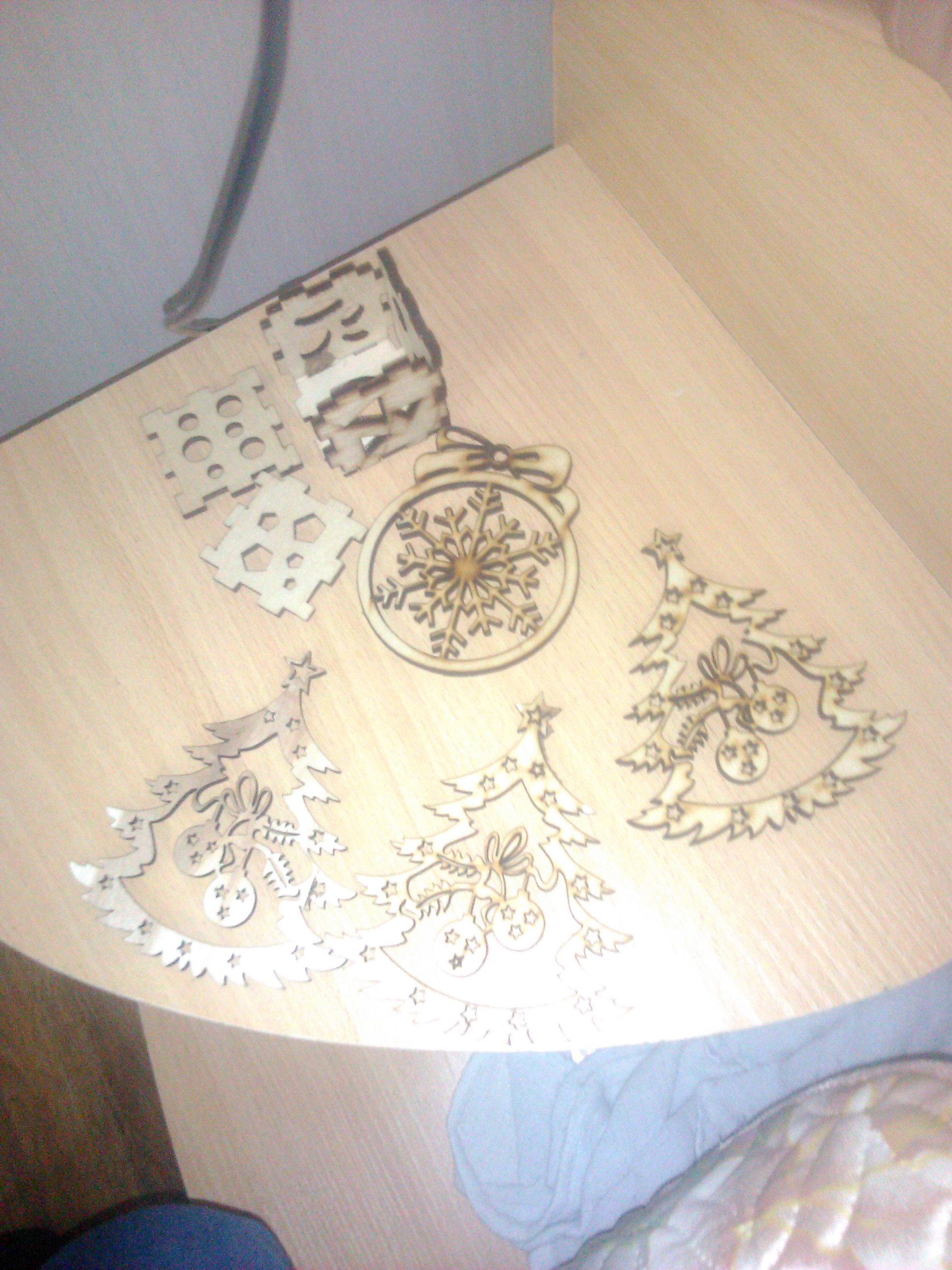

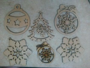

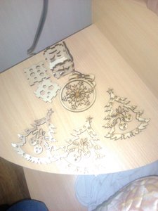

Новогодний со2 )
IMG-20161222-WA0002.jpeg (3854 просмотра) <a class='original' href='./download/file.php?id=98289&mode=view' target=_blank>Загрузить оригинал (619.67 КБ)</a>
1482436509301.jpg (3854 просмотра) <a class='original' href='./download/file.php?id=98290&mode=view' target=_blank>Загрузить оригинал (1.73 МБ)</a>
