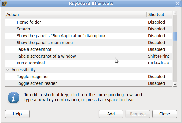

Так например и при запущен РР как сделат скрийншот ?
ctrl + print
или
shift + print (забыл уже))
скрин сохраняется на рабочий стол...
пользуйся сочетанием alt + tab

nkp писал(а):скрин сохраняется на рабочий стол...
:wik: не получается
nkp писал(а): alt + tab
дает две возможности :терминал либо РР
Сообщения: 8167
Репутация: 1589
Re: PathPilot
Сообщение nkp »
dinkata писал(а): не получается
попробовал специально
всё работает (shift + print)
сочетание проверь в настройках:
Screenshot-Keyboard Shortcuts.png (4532 просмотра) <a class='original' href='./download/file.php?id=87836&mode=view' target=_blank>Загрузить оригинал (44.52 КБ)</a>
(и при открытом PP действует)

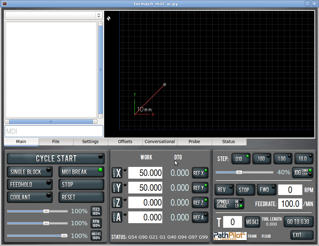

nkp писал(а):где то промелькнуло ,что не надо в [RS274NGC] Section g21 прописывать...
попробовать после загрузки в строке MDI скомандовать G21
Точно nkp , хочу поделится чтоб и другие не теряли времени .
Я пошел в неправильное направление ,менят в ини все от инч в мм :idiot: не надо !!
В ини все должно бьйт в инч и после загрузка и хоумление в MDI вводим G21 и все :ura:
G90 G1 X50 Y50 F100 (4469 просмотров) <a class='original' href='./download/file.php?id=87902&mode=view' target=_blank>Загрузить оригинал (208.07 КБ)</a>
G90 G1 X50 Y50 F100
Неудобно конечно ,но вот ест предложение
http://www.cnczone.com/forums/tormach-p ... tware.html
o100 if [#<_imperial> EQ 1]
G21 (or M02)
o100 endif
Надо сразу после хоумление вьйполнит ето (кстати как сделат ето лучше ) ?
Посмотрим как будет в работа .
