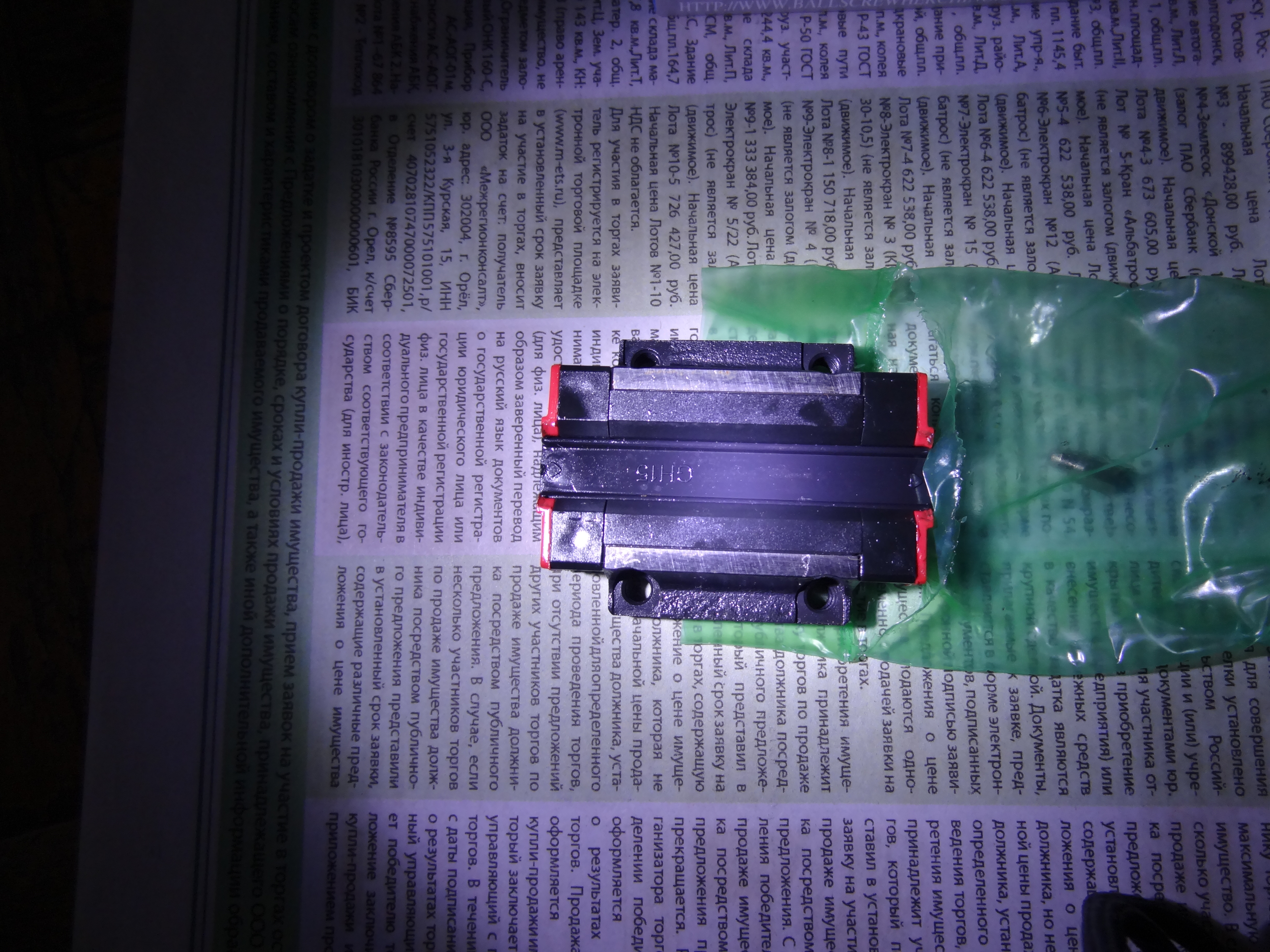

Крафтер
Приехала первая партия игрушек с даркстона.
DSC03629.JPG (3389 просмотров) <a class='original' href='./download/file.php?id=87977&mode=view' target=_blank>Загрузить оригинал (5.64 МБ)</a>
DSC03630.JPG (3389 просмотров) <a class='original' href='./download/file.php?id=87978&mode=view' target=_blank>Загрузить оригинал (5.47 МБ)</a>
DSC03631.JPG (3389 просмотров) <a class='original' href='./download/file.php?id=87979&mode=view' target=_blank>Загрузить оригинал (4.94 МБ)</a>
DSC03632.JPG (3389 просмотров) <a class='original' href='./download/file.php?id=87980&mode=view' target=_blank>Загрузить оригинал (4.08 МБ)</a>
DSC03633.JPG (3389 просмотров) <a class='original' href='./download/file.php?id=87981&mode=view' target=_blank>Загрузить оригинал (5.71 МБ)</a>
Все каретки понадевал, покатал. Люфта нет, заеданий нет, на рельсах есть немного заусенцев с одной стороны, с другой вроде нормально. Что ещё можно на глаз проверить?
