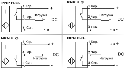

Сообщения: 6140
Re: Yaskawa SGDA POT/NOT, нормальное состояние - low level ?
Касательно точности... вот даташит нашел
http://www.finglai.com/product/sensor/p ... /SN04.html
не блещут-с.
Теперь пытаюсь понять чем отличаются NPN от PNP и NO от NC.
Сдается мне первое задает направление течения тока, а второе открытый он или закрытый (нормально)

Такое чуйство, что нужны PNP NO....

Я правильно понимаю, что имея NPN NO и любой современный транзистор, можно будет легко из него получить PNP NO ?
(транзистор подключить на POT и землю, а затвором управлять с датчика)
Задумываюсь о временном варианте, некстати оказалось что не подходят датчики, пока доедут с месяц пройдет,
а отладиться надо-бы поскорее, по крайней мере начать.
NO - это Normal open ?
NC - closed ?
Нигде зарраза нет расшифровок, как будто рождаются прям с этими знаниями :)

Вот еще до кучи удобная картинка напоминалка :
Индуктивные датчики.png (10.51 КБ) 1857 просмотров
