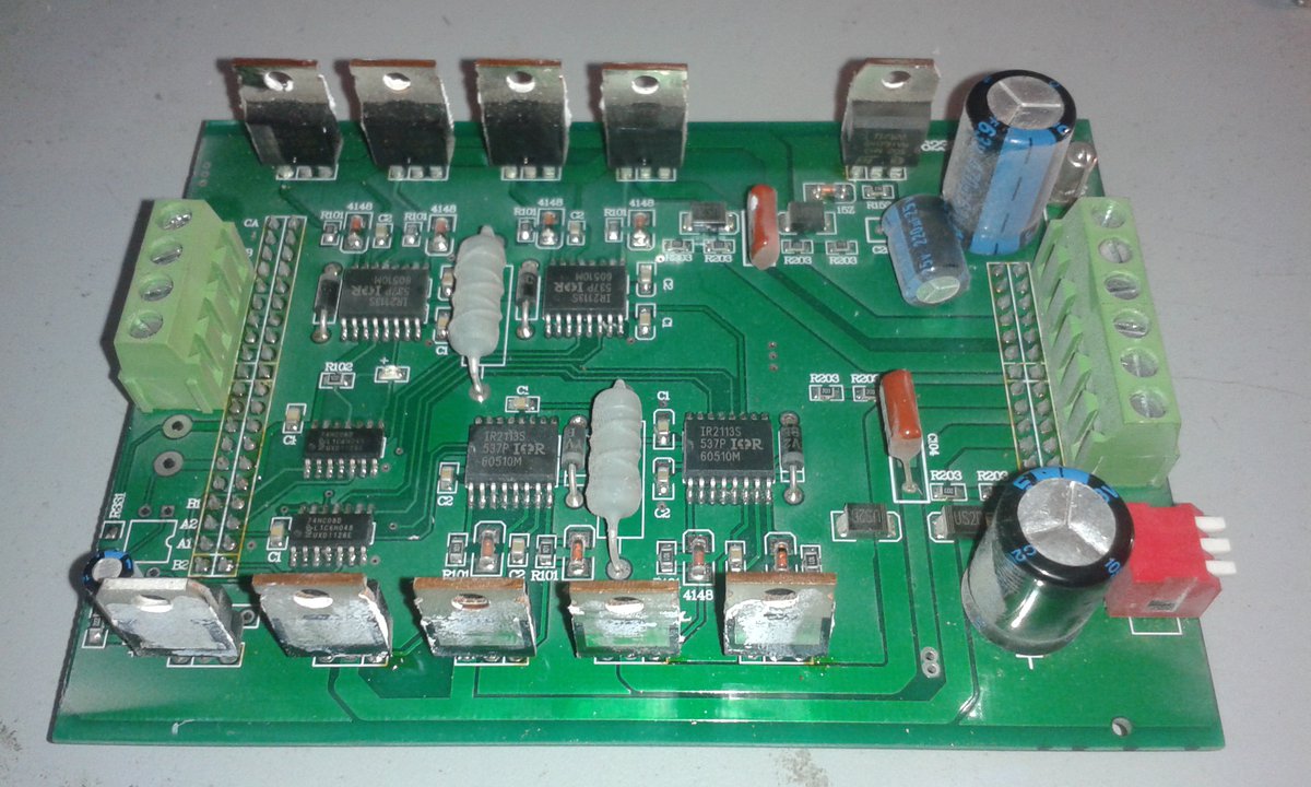

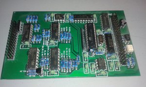

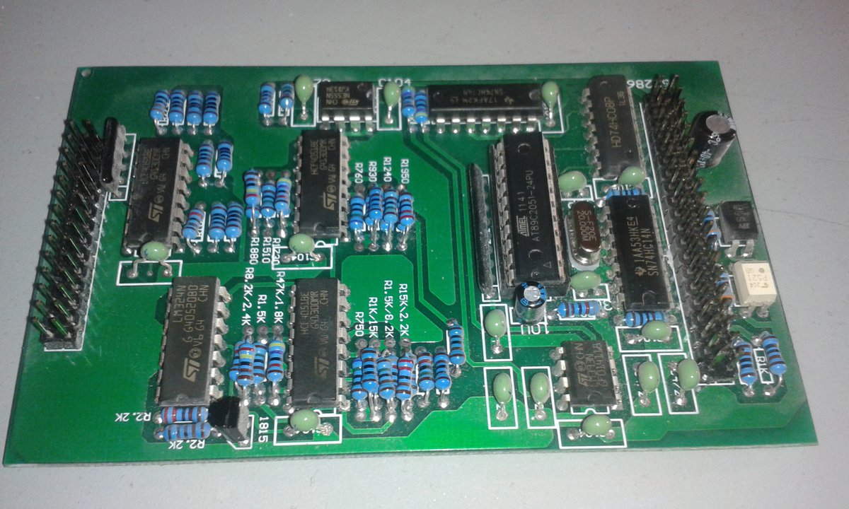

предположение, что IR2113 в управлении ключами отсекает по току, 13-й pin - SD - Logic input for shutdown,
поскольку есть два датчика тока - это большие проволочные резисторы на плате драйвера
111.jpg (2158 просмотров) <a class='original' href='./download/file.php?id=85115&mode=view' target=_blank>Загрузить оригинал (169.66 КБ)</a>
112.jpg (2158 просмотров) <a class='original' href='./download/file.php?id=85116&mode=view' target=_blank>Загрузить оригинал (179.61 КБ)</a>

Такого в принципе быть не должно, отследи дорожки по плате. Логически выходы токовых датчиков должны через RC фильтры идти в сторону LM324 а от туда на 89C2051 (обратная связь в схеме защиты и ограничения по току). Если заводить обратную связь на SD IR2113 двигатели будут оказываться в определенные моменты обесточенными. Как вариант проверить конечно стоит, но сигнал с датчиков в любом случае должен идти через ОУ и компараторы (LM324).
