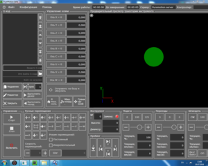

А можно как-то изменить размер главного экрана PM?
У меня он не влазит в монитор с разрешением 1280х1024
срин PM.PNG (5406 просмотров) <a class='original' href='./download/file.php?id=85200&mode=view' target=_blank>Загрузить оригинал (210.2 КБ)</a>

Gaspar писал(а):А можно как-то изменить размер главного экрана PM?
Обновите дистрибутив с сайта. Минимально поддерживаемое разрешение экрана уменьшено до 1280x800.

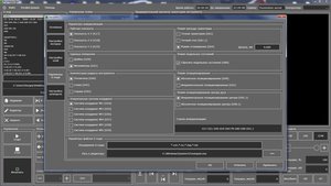

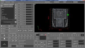

А что может значить сообщение "cannot open variable file" ? То что это относится к файлу переменных это ясно. Поясню появление ошибки.
Загрузил следующий файл:
1001.txt
(376.41 КБ) 762 скачивания
Запустил выполнение программы, не понравилась скорость обработки коротких отрезков из за малого значения ускорения в настройках моторов. Остановил выполнение, залез в настройки моторов, подкрутил ускорение и до кучи добавил G64 в свой G-код:
настройка.jpg (5275 просмотров) <a class='original' href='./download/file.php?id=85276&mode=view' target=_blank>Загрузить оригинал (383.05 КБ)</a>
. Далее выползло сообщение в левом верхнем углу:
error.jpg (5275 просмотров) <a class='original' href='./download/file.php?id=85277&mode=view' target=_blank>Загрузить оригинал (446.17 КБ)</a>
