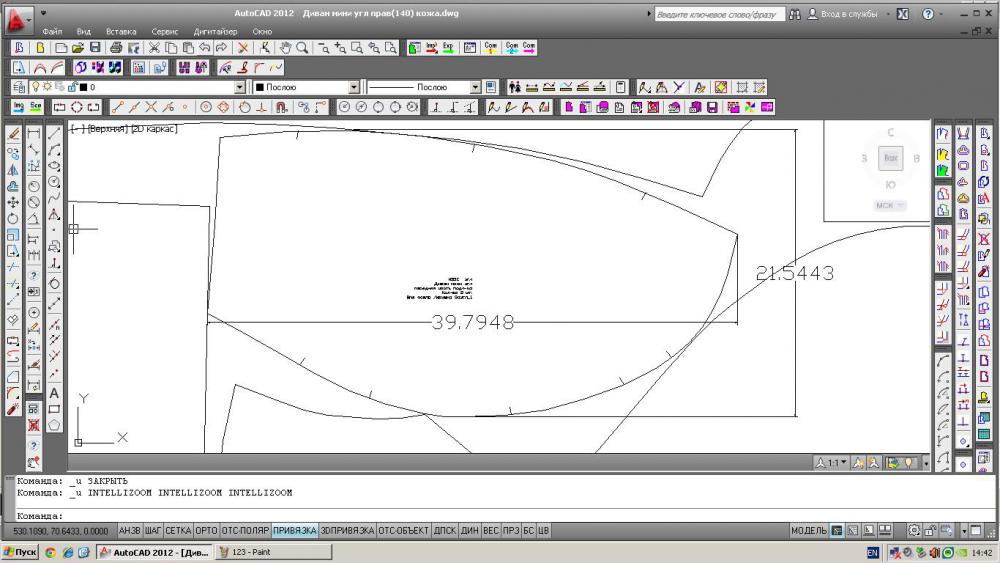

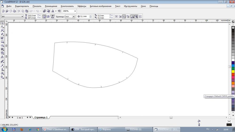

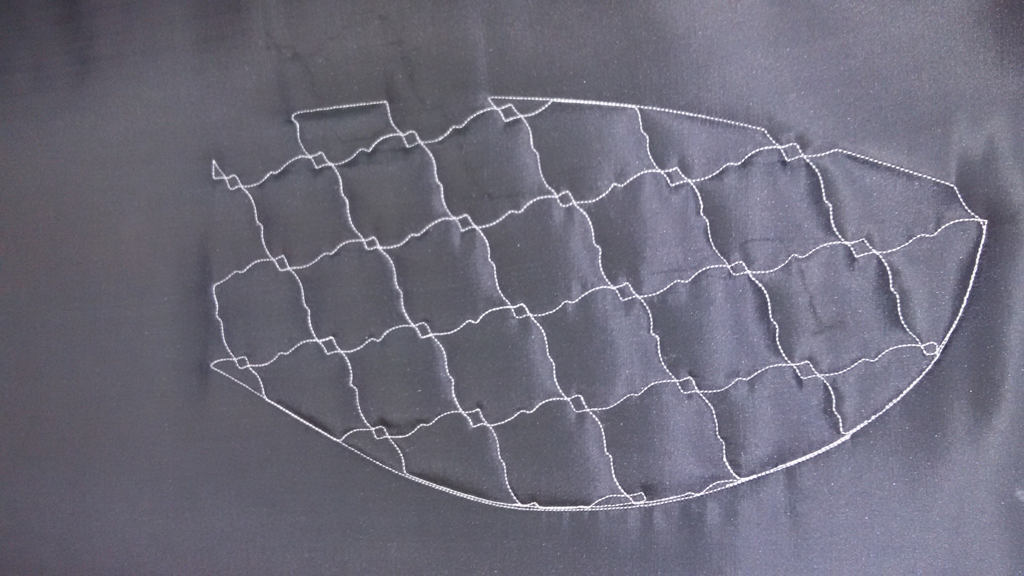

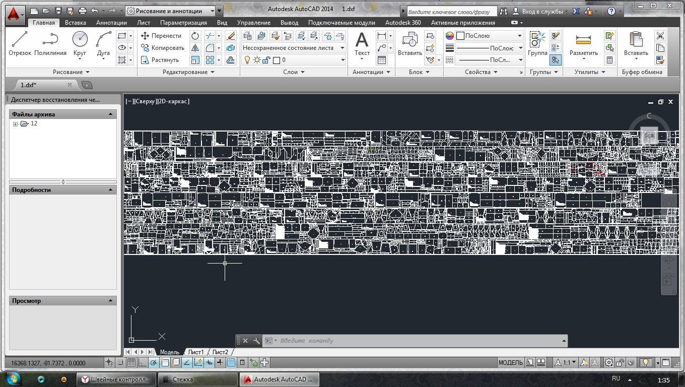

Вроде как все решилось менее кровавым путем, в представительстве компании торгующей китайскими стежками, подумав решили разузнать по поводу форматов и ответили что все таки стежка понимает кроме формата .dat формат .dst
С этим форматом все куда как полегче, попросил помощи в фирме Jussoft, люди отзывчивые компитентные, помогли.
Машина формат прочитала и я рад, т.к. смогу сделать задуманное, теперь стежка немного поумнее станок чем раньше будет, просто одеяла стегать, это утопия.
Исходные изображения
1211.jpg (2092 просмотра) <a class='original' href='./download/file.php?id=85487&mode=view' target=_blank>Загрузить оригинал (50.01 КБ)</a>
1234.JPG (2092 просмотра) <a class='original' href='./download/file.php?id=85488&mode=view' target=_blank>Загрузить оригинал (86.08 КБ)</a>

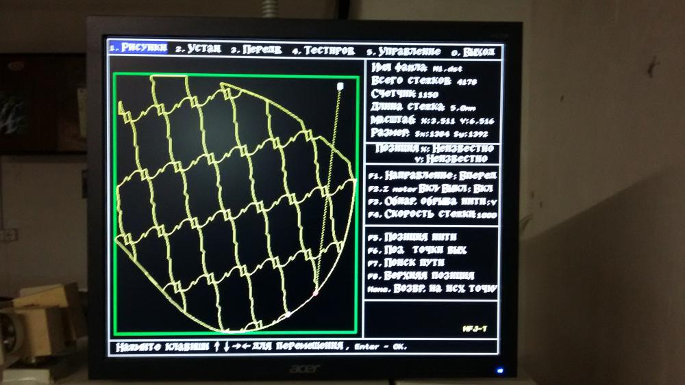

Что сделали в Jussoft, молодцы! Мне большего и не надо, большее уже я сделаю.
Файл прошел
20160721_095909.jpg (2092 просмотра) <a class='original' href='./download/file.php?id=85490&mode=view' target=_blank>Загрузить оригинал (81.41 КБ)</a>

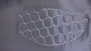

Вот и результат
20160722_170903.jpg (2092 просмотра) <a class='original' href='./download/file.php?id=85491&mode=view' target=_blank>Загрузить оригинал (1.08 МБ)</a>
Что сказать, я доволен.

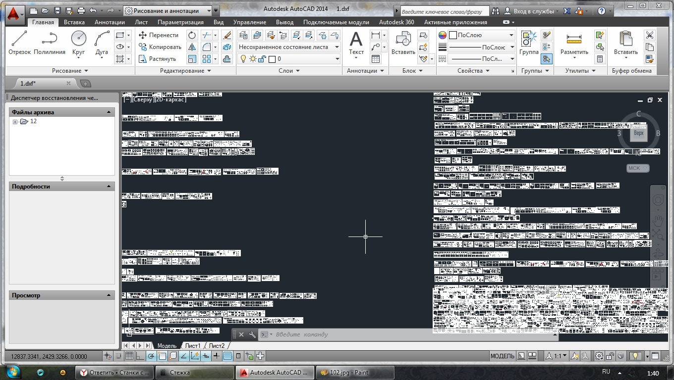

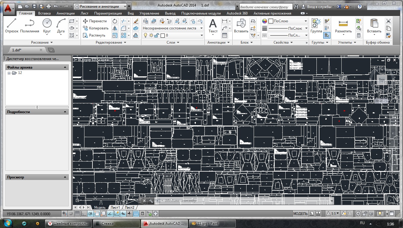

Поработать будет с чем.
12.jpg (2090 просмотров) <a class='original' href='./download/file.php?id=85492&mode=view' target=_blank>Загрузить оригинал (492.17 КБ)</a>
11.jpg (2090 просмотров) <a class='original' href='./download/file.php?id=85493&mode=view' target=_blank>Загрузить оригинал (433.02 КБ)</a>
102.jpg (2090 просмотров) <a class='original' href='./download/file.php?id=85494&mode=view' target=_blank>Загрузить оригинал (401.18 КБ)</a>
