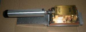

Предлагаю обсудить ещё один вариант.
На мой взгляд это самая разумная конструкция модуля на нашем форуме. Вместо волокна кусок люмини с линзами.
КАКИЕ И КАК РАСПОЛОЖИТЬ ЛИНЗЫ ?
Сайт производителя http://www.coherent.com/products/?2014/ ... ser-Diodes
Валерий Павлович.
Re: Лазерные диоды. Гравировщик по металлу 700х800.
Есть несколько таких лазеров - гравировать металл они не будут.

У них волна 808 nm, есть даже 795 nm, мощности до 50 W . ПОЧЕМУ НЕ БУДУТ ГРАВИРОВАТЬ ?
Те, что у Вас есть видимо с севшими диодами, и то в видио ролике палят со страшной силой ...
А если по умному сфокусировать пощитайте какая будет интенсивность и джоули .

Потому что это лазер накачки.
В корпусе 40 лазеров по 1-2ватту засунули в шнур из 20 оптоволокна и светит каждый лазер отдельно.

Ну и пусть вылетают из шнура ... точнее из коробочки. Вы хотите сказать, если это излучение 40W уменьшить до точки 0,1 мм, то оно не будет оставлять след на стальной плоскости. Почему ?
