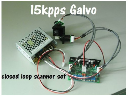

Re: Программа генерации G-кода, из текста, рисунка, PLT файл
Добавлено: 22 июл 2016, 06:37
staltech писал(а):На участке разгона у "американца" рамки нет но проблемы с мощностью есть, она занижена. Сильно заметно на большой скорости.
Никогда не приходилось держать в руках гальвосканеры. Реально ли на китайских реализовать что то подобное, естественно если руки приложить?
Интересует как база для реализации маркировочного станка по упаковке.
Должно получиться, там особых заморочек нет, на вход драйверов гальвосканеров, подается аналоговый сигнал, поэтому разрешающая способность определяется применяемым ЦАП-ом, я например применяю встроенный в микроконтроллер 12-ти битный.
Вот так выглядит который у меня: http://www.aliexpress.com/item/15Kpps-o ... 99660.html
Добавлено: 22 июл 2016, 07:41
staltech
Спасибо за информацию, принцип теперь понятен. С разрешением и быстродействием ЦАП проблем думаю не возникнет, а вот над фокусировкой луча подумать придется. Раньше когда смотрел видео по данным маркерам, почему то всегда склонялся к магнитной подвеске зеркал.
По возможности постараюсь уделить время этой теме, заодно и функцию печати растра опробовать.

Добавлено: 22 июл 2016, 07:52
staltech писал(а):Спасибо за информацию, принцип теперь понятен. С разрешением и быстродействием ЦАП проблем думаю не возникнет, а вот над фокусировкой луча подумать придется. Раньше когда смотрел видео по данным маркерам, почему то всегда склонялся к магнитной подвеске зеркал.
Правда есть небольшой нюанс в недорогих гальвосканерах, у них зеркала размером 10х20 мм, из простого зеркала (как в косметичках используют), а в дорогих гальвосканерах, которые для промышленности применяют, у них зеркала куда больше, и материал какой-то совершенно другой, наверное не спроста, но тут мои познания заканчиваются.
