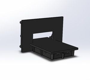

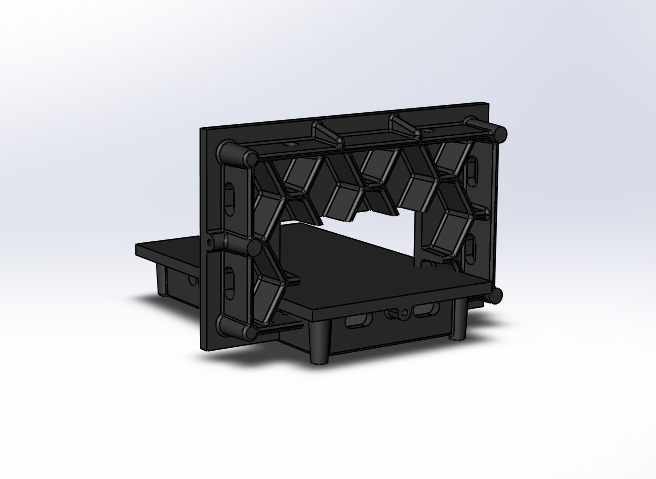

Можно так поизвращаться
3.jpg (2607 просмотров) <a class='original' href='./download/file.php?id=84218&sid=5c7a85d5624d851bcabb5d0a8b8b7af7&mode=view' target=_blank>Загрузить оригинал (85.72 КБ)</a>
4.jpg (2607 просмотров) <a class='original' href='./download/file.php?id=84219&sid=5c7a85d5624d851bcabb5d0a8b8b7af7&mode=view' target=_blank>Загрузить оригинал (65.87 КБ)</a>

Имел ввиду как на твоём логотипе. Т.е. основание заменить поверочным столом.
Не как раньше, а в длину чтоб смотрел стол. Как на том что собираешься продавать. Понял?

Силвер писал(а):Имел ввиду как на твоём логотипе. Т.е. основание заменить поверочным столом.
Теперь я не понял, а зачем?

Посмотри пост 3. Имелось ввиду весь Дюраль заменить на чугун, т.е. ноги отлить, и портал на них... Как на новом станке Дрюни.
Как буду за компом, набрасаю быстро. К чему говорю, будет тебе легче собирать, юстировать.

Силвер писал(а):Посмотри пост 3. Имелось ввиду весь Дюраль заменить на чугун, т.е. ноги отлить, и портал на них... Как на новом станке Дрюни.
Как буду за компом, набросаю быстро. К чему говорю, будет тебе легче собирать, юстировать.
Ну кажется понял, все дешевле такой собрать.
