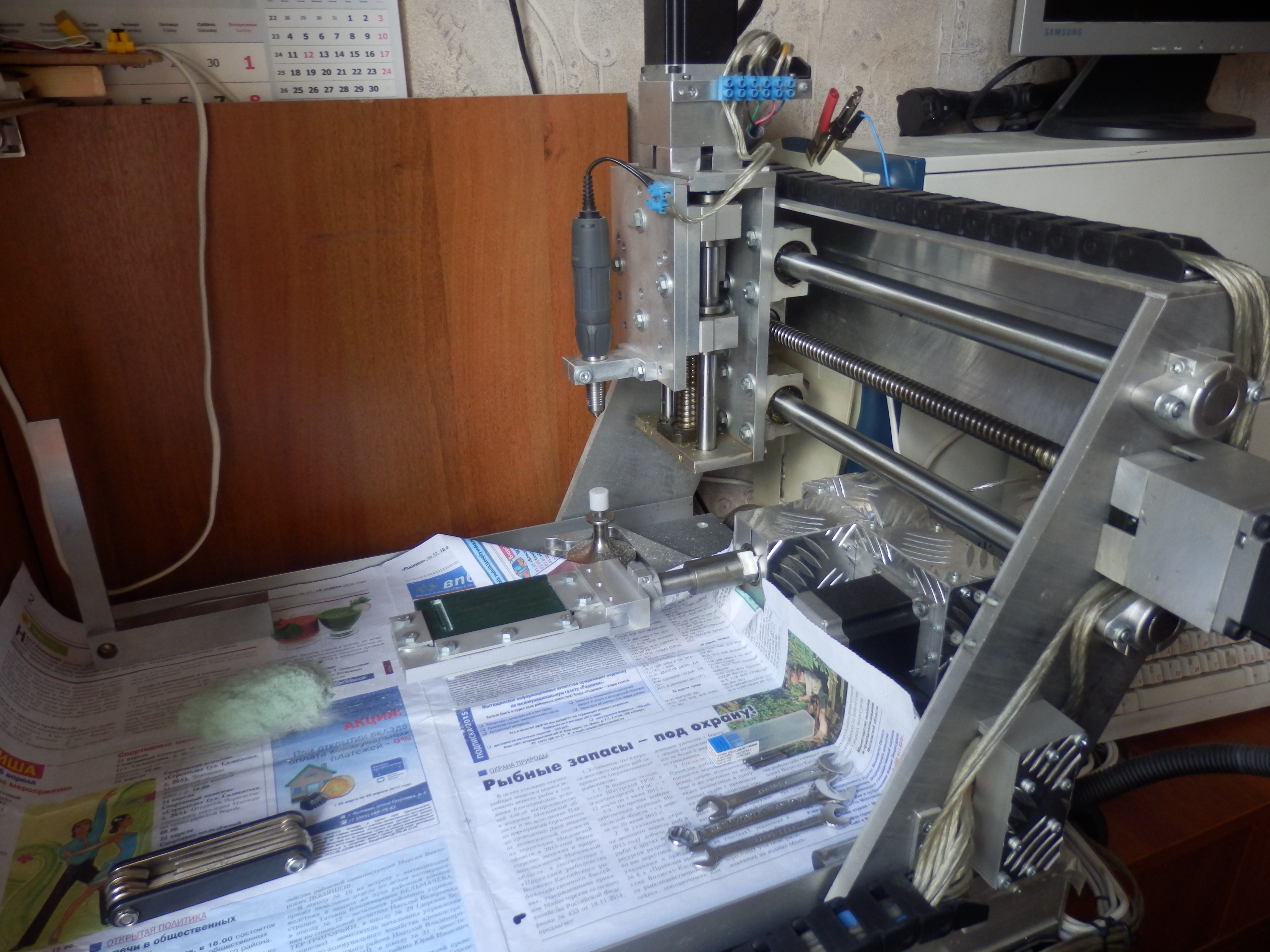

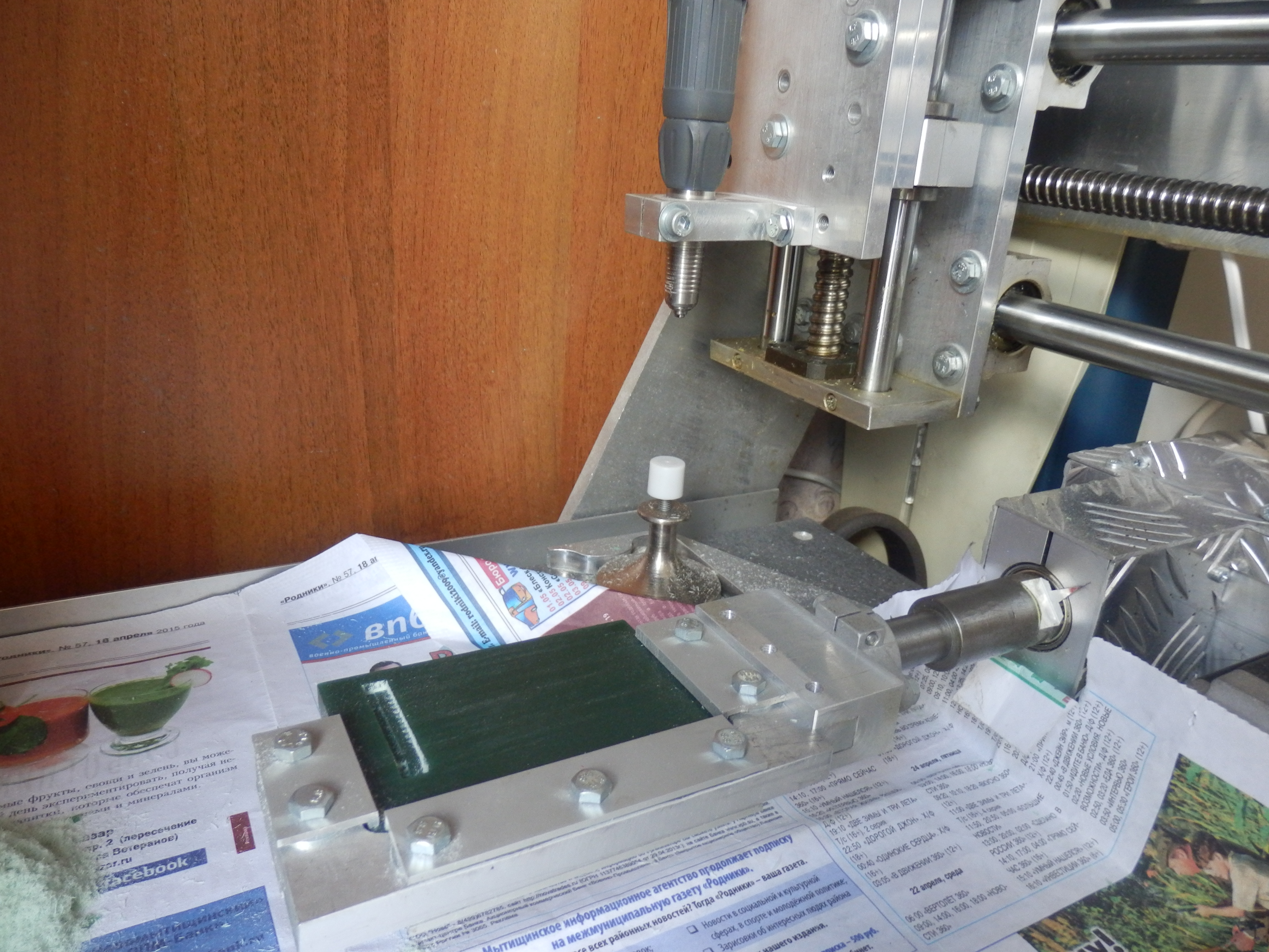

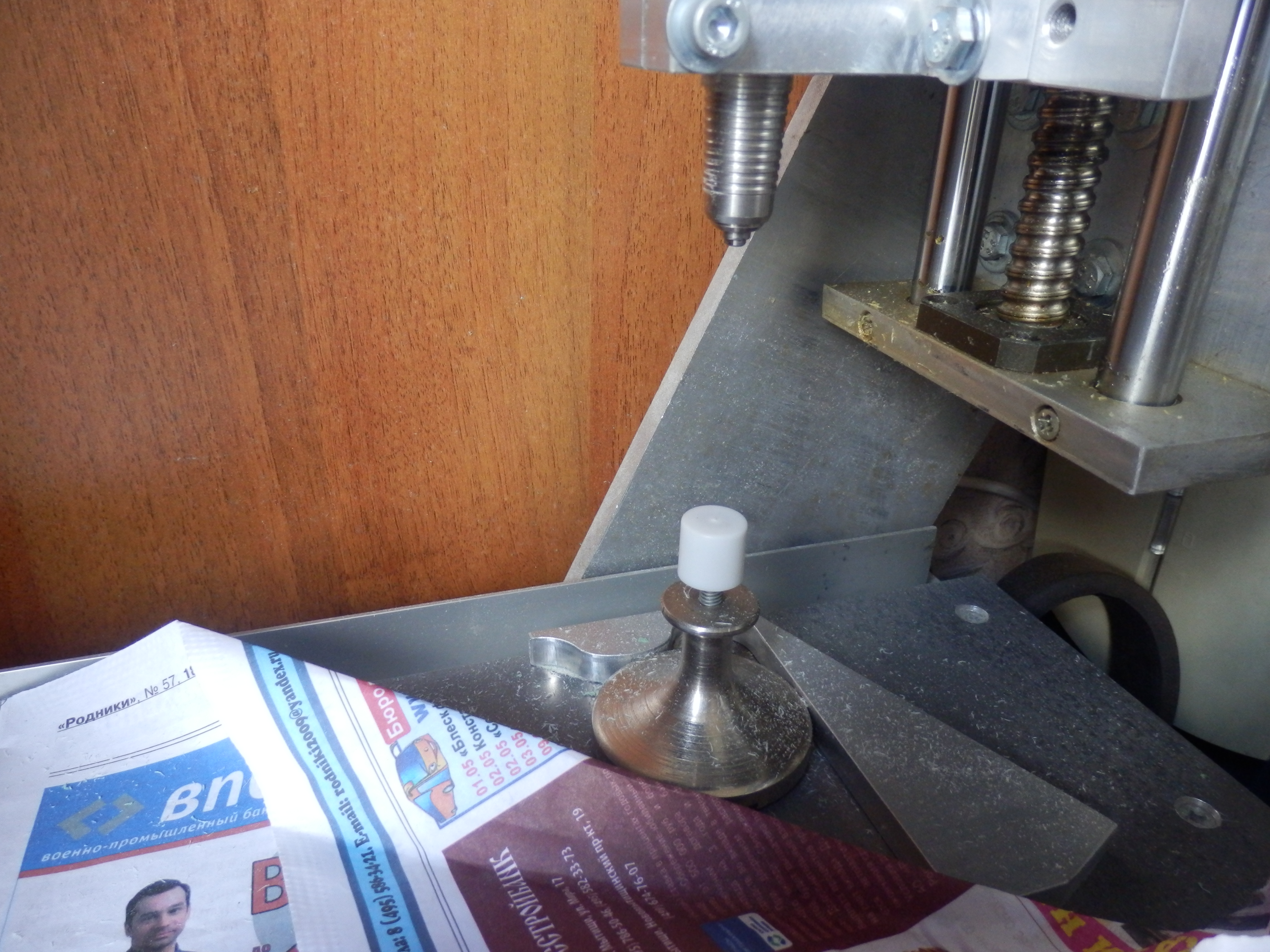

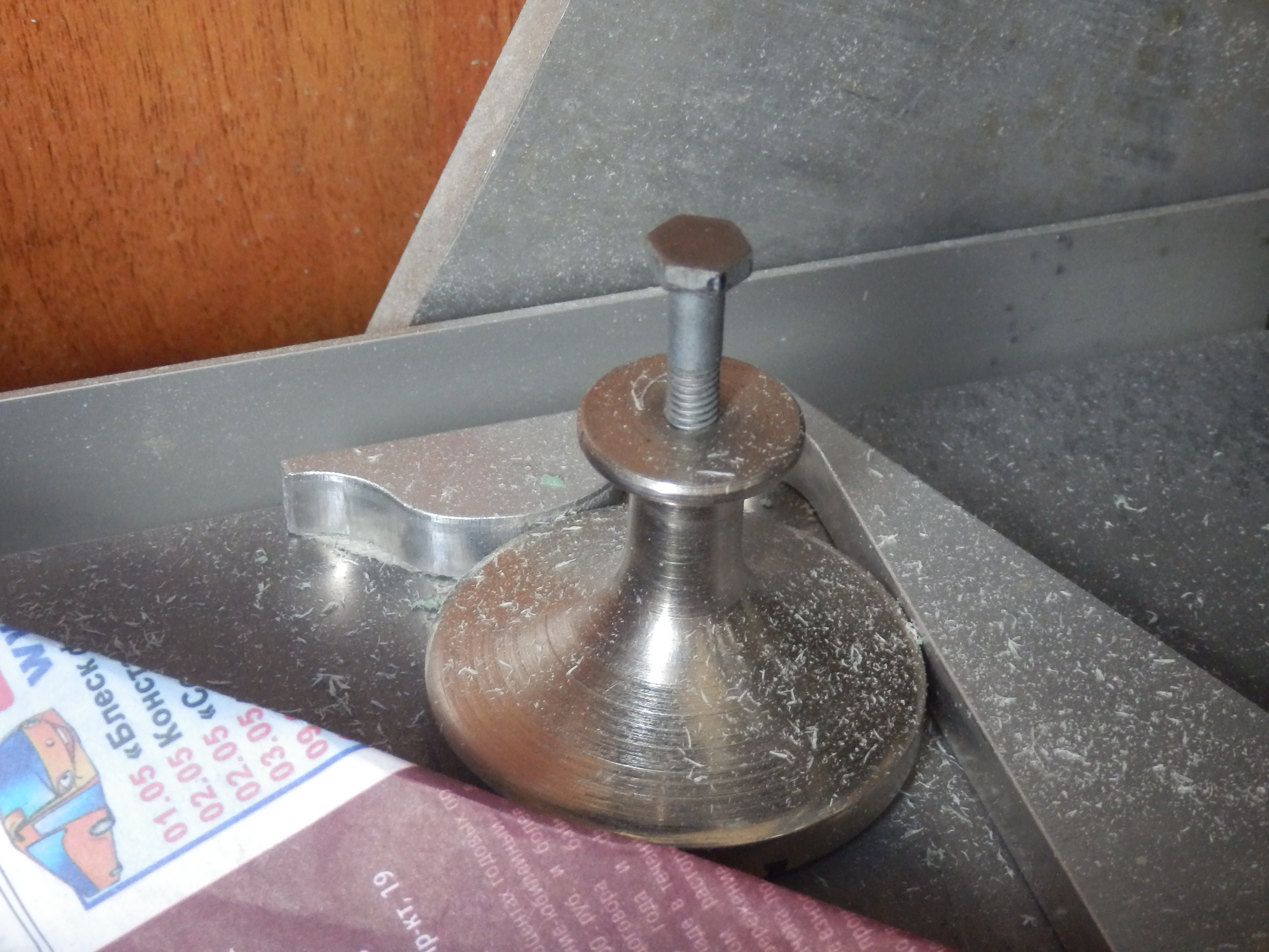

Датчиком обнуления это трудно назвать)) Я взял стальную ножку от древнего советского стола с завода, вкрутил болт в нее и долго и муторно выравнивал с индикатором площадку, зафиксировал на столе, все :D

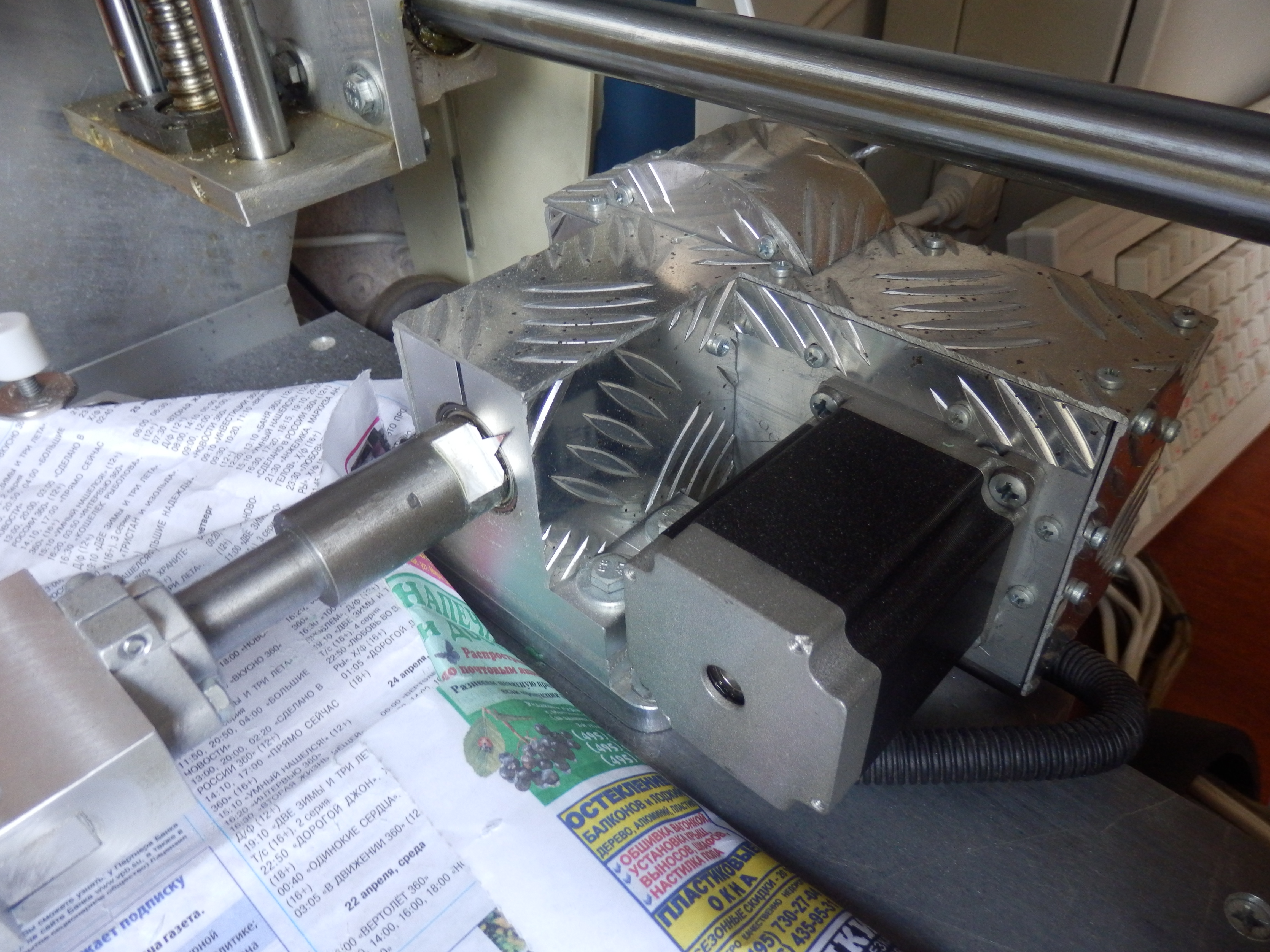

Станок самодельный, аля альтернатива2 только с швп и 4 осью.. Фото нет, там ничего специфического нет, если надо могу позже сфотать)

Скорости подвода F100 для поиска "обнулятора" и F5 для финишного обнуления.
igorvpetrov писал(а):А ножка-то зачем?!
Прямо в стол вкрутить нельзя было?
И потом, я так понимаю - речь идет только об определении высоты инструмента. А датчики home есть?
В стол не хватает длины, потому и ножка) Я поднял шпинделек повыше из за того что работаю только на поворотке.
Датчики ставить не стал, хоть и есть они. Я как то привык по меткам выставлять, делаю так: подгоняю на маленькой скрости стрелками в метки, сбрасываю ресет пару раз, и врубаю уже в точном нуле станка, как бы магниты сами ставят ротор мотора в одну и ту же точку, далее указываю что это дом. Точность 100 из 100, проверено на протяжении трех лет)
