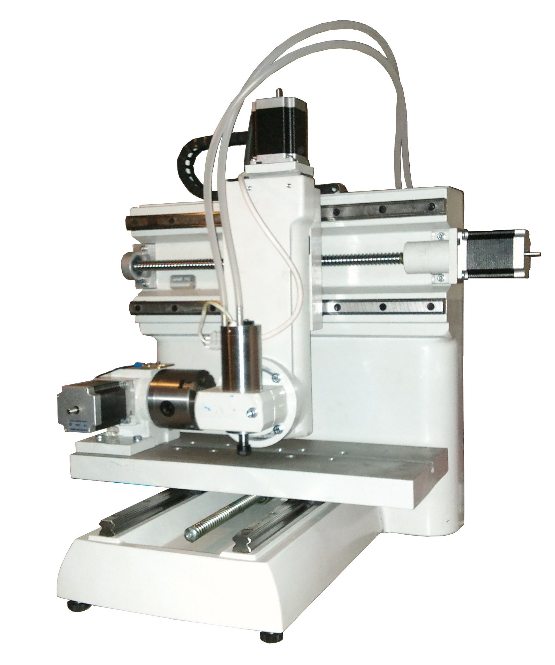

plotik
Сообщения: 421
Репутация: 33
Откуда: Rostov-on-Don
Re: Подскажите, можно ли покупать этот станок
Сообщение plotik »
Betta писал(а):А что народ порекомендует для резки воска и пластика?
Какие есть готовые варианты?
Например ИМХО не плохой вариант--CNC-MAGIC J--не реклама. Правда не знаю выпускает ещё или нет.Чугуний он и в африке чугуний.
CNC_Magic_J2.jpg (3260 просмотров) <a class='original' href='./download/file.php?id=83773&mode=view' target=_blank>Загрузить оригинал (281.02 КБ)</a>
