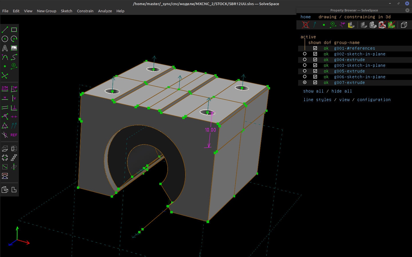

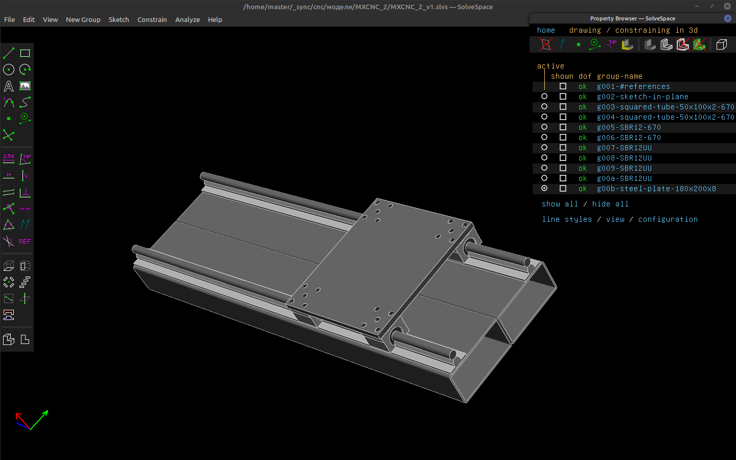

Re: SolveSpace
Редактор определённо годен для моделирования всякого разного на ЧПУ тематику ;) Я хоть и не любитель ленты истории в разных редакторах, но здесь эта фича работает прекрасно. В отдельном окне сделал правки в какой-то модели из сборки, сохранил, и потом нажал пробел в окне со сборкой. Сборочка моментально обновилась.
Screenshot from 2020-12-15 11-50-41.png (5665 просмотров) <a class='original' href='./download/file.php?id=189862&mode=view' target=_blank>Загрузить оригинал (128.71 КБ)</a>
Screenshot from 2020-12-15 11-58-35.png (5665 просмотров) <a class='original' href='./download/file.php?id=189863&mode=view' target=_blank>Загрузить оригинал (136.58 КБ)</a>
