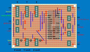

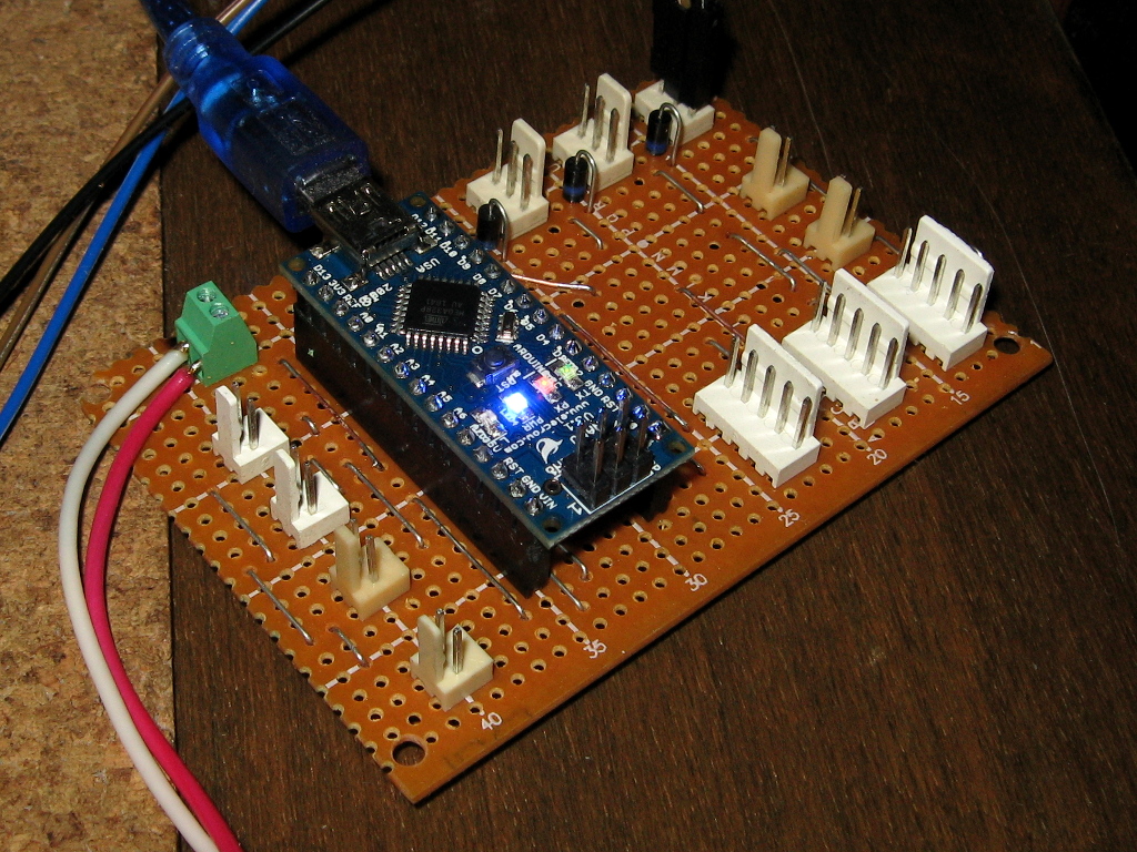

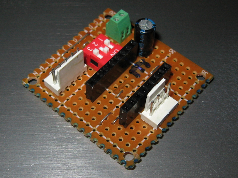

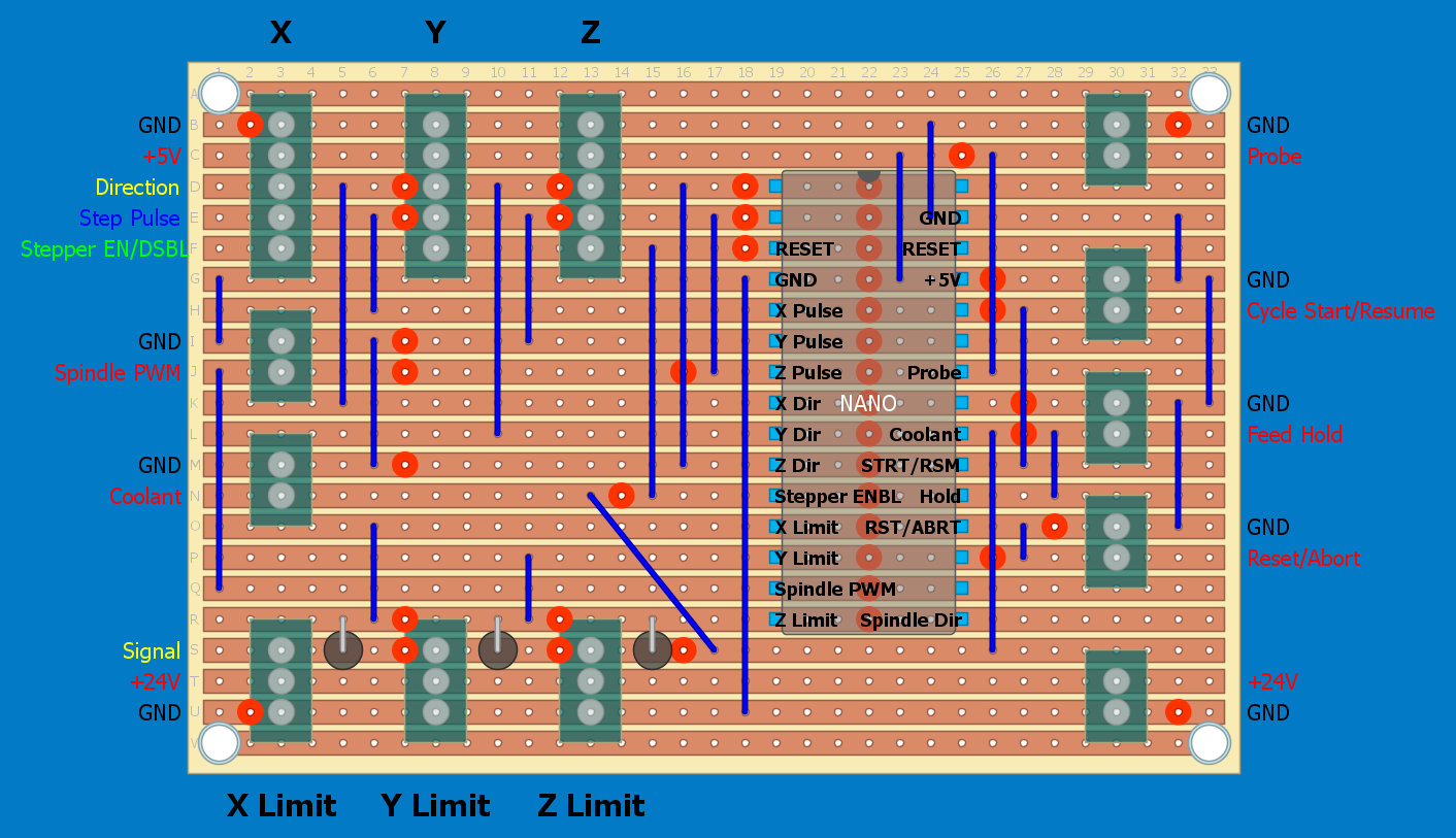

Первоначально для нано ардуины на коленке была собрана такая платка

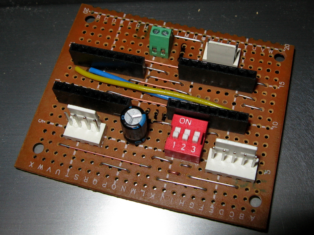

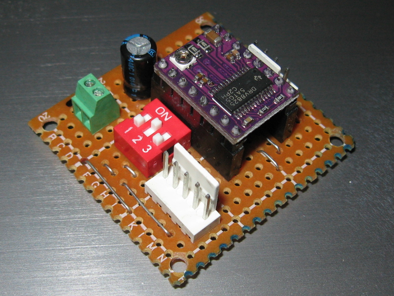

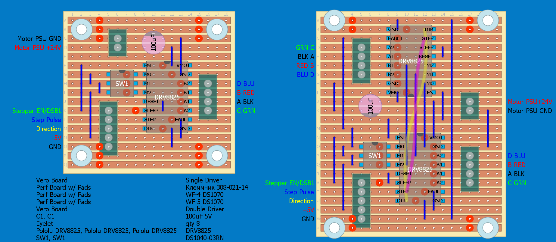

К ней платки осей для одинарных и двойных драйверов

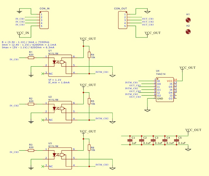

Потом нано была поменяна на уно с самодельным шилдом, а в разрыв на каждую ось вставлена самодельные трёхканальные платы опторазвязки на более-менее шустрых оптопарах H11L1, каналы - STEP, DIR и сигнал удержания осей.
Screen-2021-05-27_11-18-57.jpg (2356 просмотров) <a class='original' href='./download/file.php?id=195658&mode=view' target=_blank>Загрузить оригинал (72.77 КБ)</a>
Наверное можно погуглить готовые платы опторазвязки, но надо смотреть какие там оптопары, народные 817-ые возможно не прокатят для STEP-сигнала. Или кто-нибудь скажет что точно можно купить.
Всё так порезано потому, что была идея модульности с возможностью замены любой части на что-то более лучшее и частично она оправдалась.
