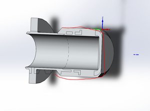

Допустим есть цилиндр , надо по периметру нарисовать геометрию.
Если сделать сечение вдоль , то получим возможность легко нанести траекторию обработки.
В солид кам это можно делать , но надо задавать сечение паралельно Х
Но ни как не могу это сделать.

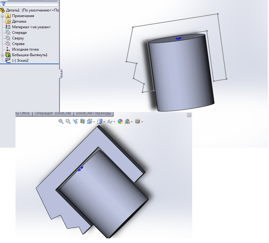

nik1 писал(а):Допустим есть цилиндр , надо по периметру нарисовать геометрию.
Так
Солид.png (4824 просмотра) <a class='original' href='./download/file.php?id=10988&mode=view' target=_blank>Загрузить оригинал (189.9 КБ)</a>
Re: SolidWorks
Не совсем то, мне надо точно указать на модели геометрию.
Типа сделал сечение и по краям указал детальку.
Если выбираю сечение, то геометрия становится не доступна.
Это штука работает только если указать сечение паралельно Х.
Хз как это :hehehe:

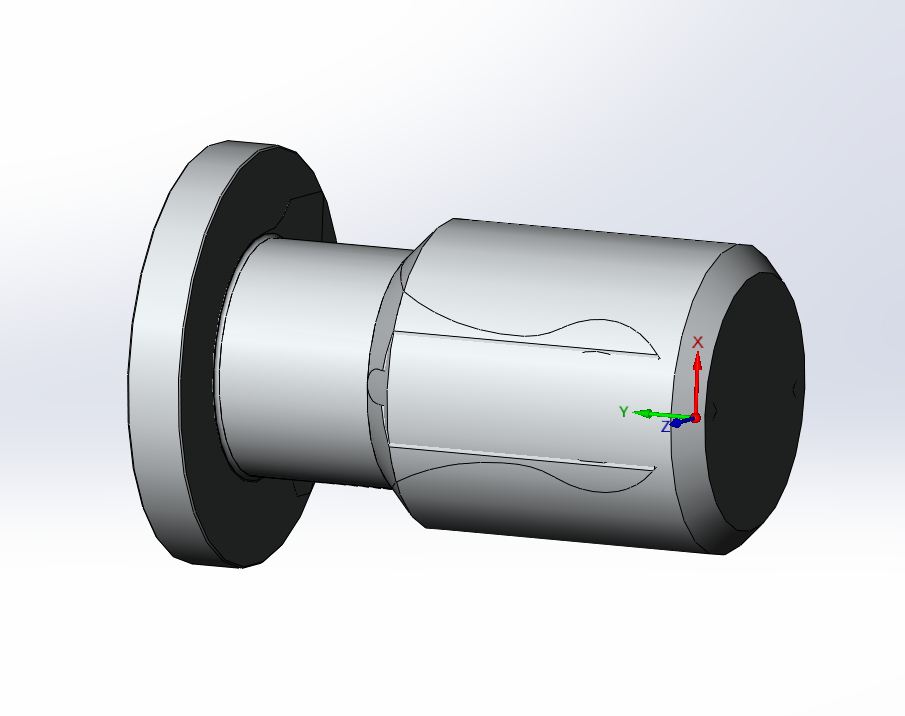

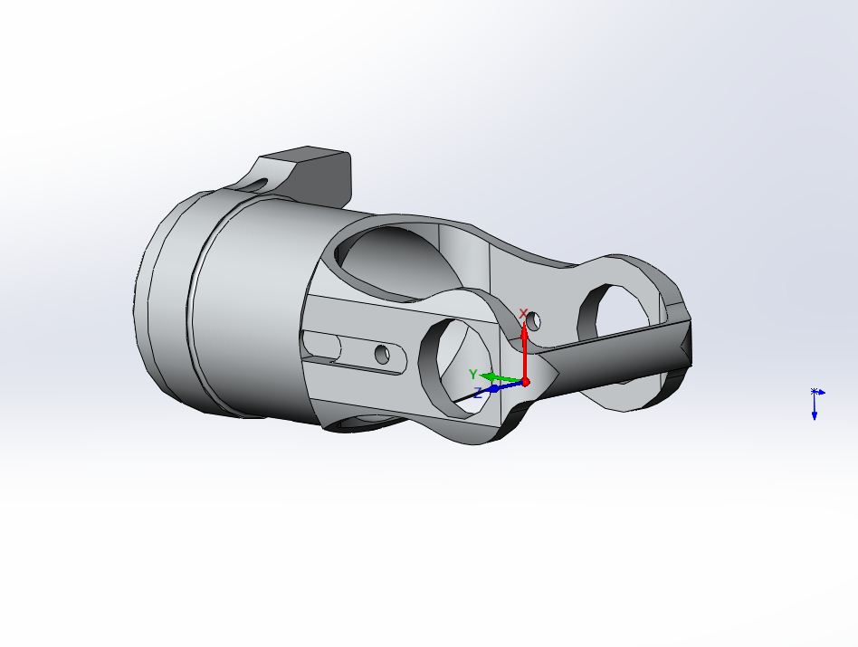

Смотри , вот деталь и заготовка
Что бы задать обработку аймашининг надо указать внешний контур заготовки
Ну вот, внешний контур и есть цилиндр.
Можно тупо задать от точки к точке, а можно по сечению.
Хотелось бы научиться делать по сечению.

Re: SolidWorks
Снаружи обводим контур заготовки, что бы прога знала с каких мест начинать снимать материал.
Изнутри -собственно сама деталь , обработка с 4 сторон.
