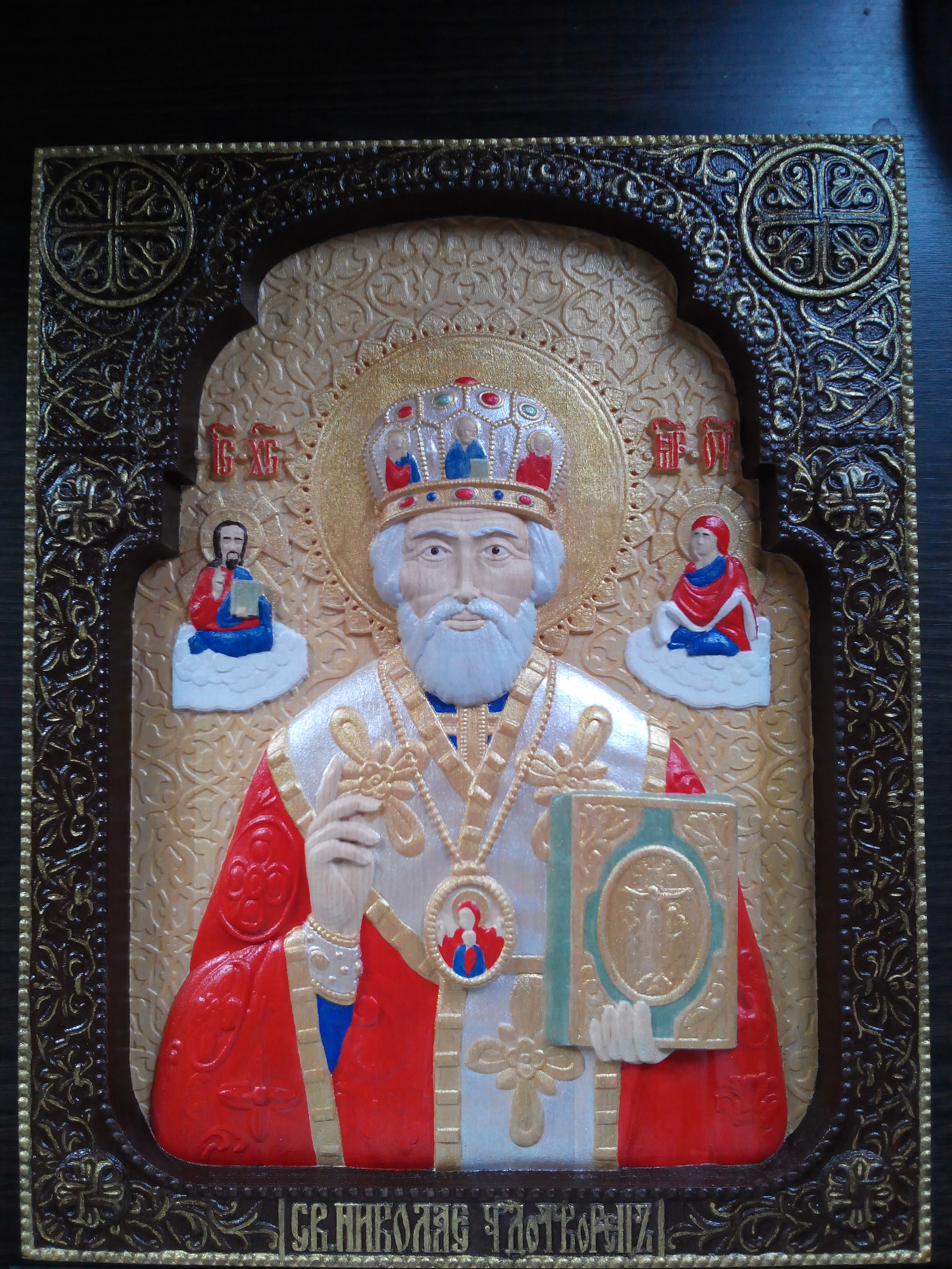

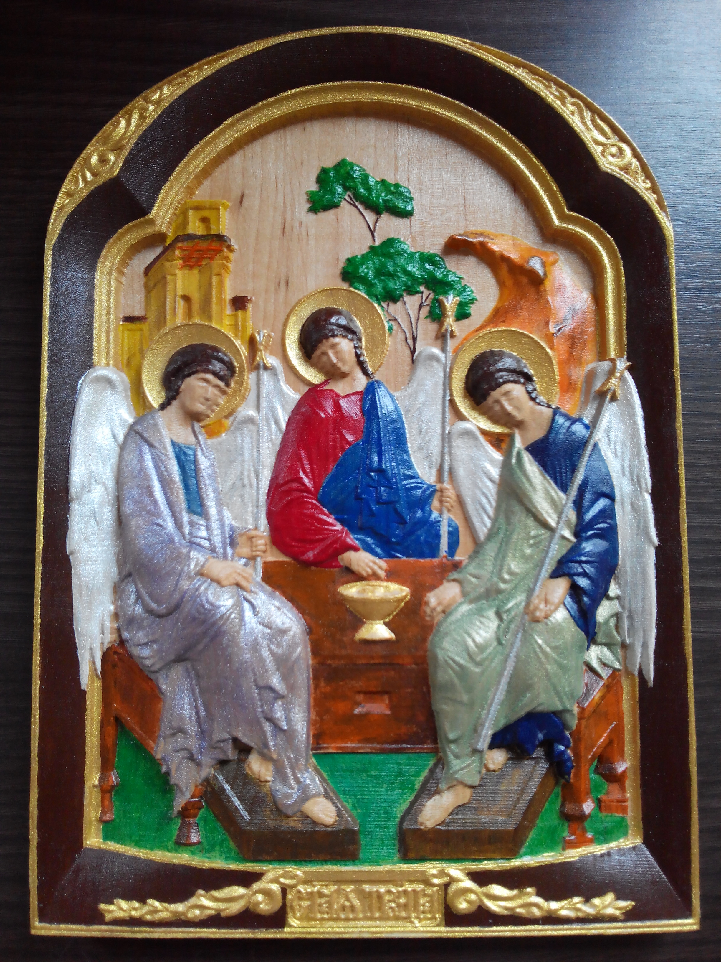

Подыму тему так как думаю актуально и каждый по разному видит конечный результат.
св. Николай.jpg (12100 просмотров) <a class='original' href='./download/file.php?id=145887&mode=view' target=_blank>Загрузить оригинал (3.16 МБ)</a>
троица.jpg (12100 просмотров) <a class='original' href='./download/file.php?id=145888&mode=view' target=_blank>Загрузить оригинал (3.06 МБ)</a>

Красотища! :good:
Да, иконы - это всегда актуально.

n0n4me писал(а):Красотища!
Замыленное все. Хорошие модели денег стоят. А то, что на халяву в нете гуляет откровенный хлам за некоторым исключением.
Да и дерево красками (маслами цветными) покрывать не вижу смысла. Лубяная картинка.

Сообщение Andy52280 »
Да, яркие цвета - это перебор. Народ, кто аккуратнее масла или краски подбирает, делает симпатичнее. А есть и вообще 3D ваяют. http://cnc.userforum.ru/viewtopic.php?i ... =7#p262810
