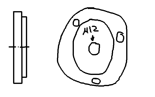

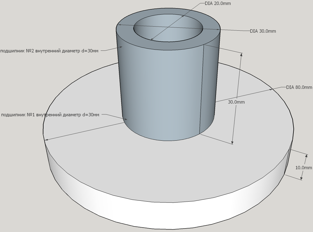

Сразу скажу что планшайбы я никогда вживую не видел, поэтому набросал примерный эксиз
Отверстие 20мм - сквозное, как закрепить шестерню пока что не придумал. Наверное просто просверлю ёё с торца на чпу и закреплю 4мя винтами, получится примерно как тут
Вал планшайбы хочу сделать под Ф30 или 40мм, чтоб меньше материала ушло в стружку наверное стоит даже делать потолще
Посоветуйте что стоит доработать и я потом поделюсь файлом модели под 3-х кулачковый патрон за $60.

На самой шайбе которая 80мм диаметром стоит сделать центровочный выступ под патрон (диаметр не помню, примерно 55мм) - смотри на 4 фото продавца по твоей ссылке. При токарке я приносил с собой паатрон и на холодную (ждать минут 10 после обработки) пробовали одеть, посадку делали плотную.

Про выступ хорошая идея, учту в чертеже.
Как думаете, если из д16т ёё сдедать нормально будет?
Или стоит переплатить за сталь?

Вообще для наших станков не вижу смысла делать ее из стали. Мне делали из того что под рукой оказалось у токаря

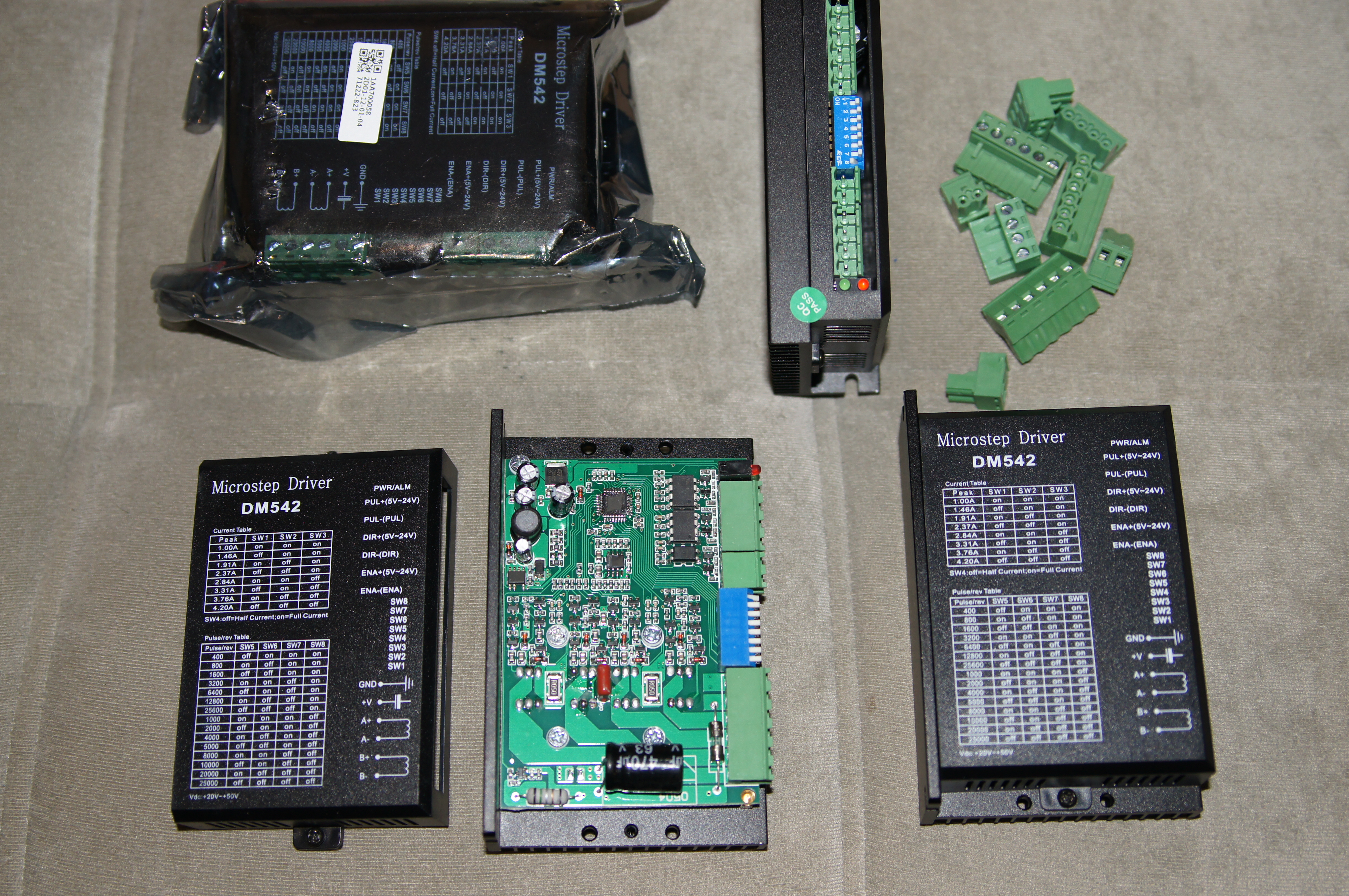

Заполучил я в свои руки шпиндель (на самом деле их 2 - на 800Вт и 1.5кВт) с частотником (тот набор что за 12тр продавался здесь на форуме) и немного поковырявшись возникли вопросы.
1. По частотнику. Есть ли способ сбросить все настройки на заводские скопом, а то пришлось бегать по каждой и сверять с мануалом? И как частотник определяет какой мощности шпиндель подключен (частотник рассчитан на шпиндели до 2.2кВт)? В общем пока еще разбираюсь, хотя прогресс есть - шпиндели запустились, но об этом дальше.
2. По шпинделю на 800Вт. Пока подключал на сухую - еще надо будет докупить хотя бы трубки для ОЖ. Зная о тяжелом состоянии этого шпинделя решил ему сначала сделать ревизию. Разобрал, выгреб из него кучу грязи (потом 2 дня руки отмывал от нее же - похоже графитовая смазка была). Заполнил свежей смазкой подшипники. Включаю на средние обороты - еле вращается. Через пару минут стал вращаться более-менее. Нагрев на корпусе рукой ощущается слегка, но равномерный. Пробую вывести на полные обороты - после разгона уходит в резонанс и обороты не набирает. И кстати даже на максимальных оборотах легко рукой тормозится.
Перед запуском проверял обмотки - все 4.2Ом около 110мГн (китайтестер универсальный). Попробовал подключить для чистоты эксперимента 1.5кВт - работает нормально, стартует практически сразу (с минимальных оборотов) и мощность набирает - рукой уже не остановить за вал.
Значит разбираю его снова, уменьшаю количество смазки (вначале забил прилично, а потом уже прочитал что надо немного укладывать). Решил заодно посмотреть почему вал немного люфтит. Оказалось что внешняя обойма покаталась по посадке. Нижний подшипник и вал имеют цвета побежалости. Кстати у подшипников (их всего 2 - по одному 7000 и 7002) относительно легко снялись внешние кольца что я думаю показывает их приличный износ. У 7002 шарики потемневшие. В общем уже заказал недорогие китайские подшипники (меньше 2тр за комплект). Работать стал немного постабильнее, но все равно не то.
Собственно сами вопросы по шпинделю. Есть ли смысл сажать внешние обоймы на какой-либо состав (сначала думал герметик, но нужно ведь еще и передача тепла), может на холодную сварку посадить? И что у него с мощностью может быть (даже коллекторный на 400Вт работает лучше)?

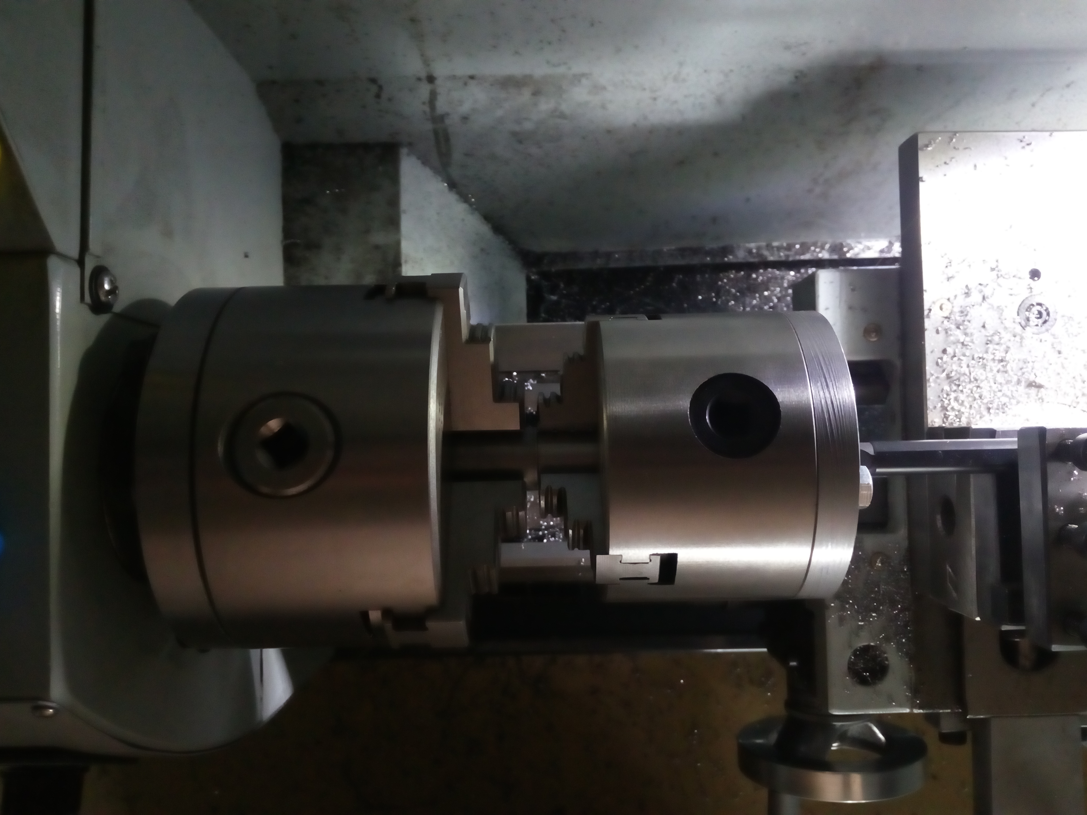

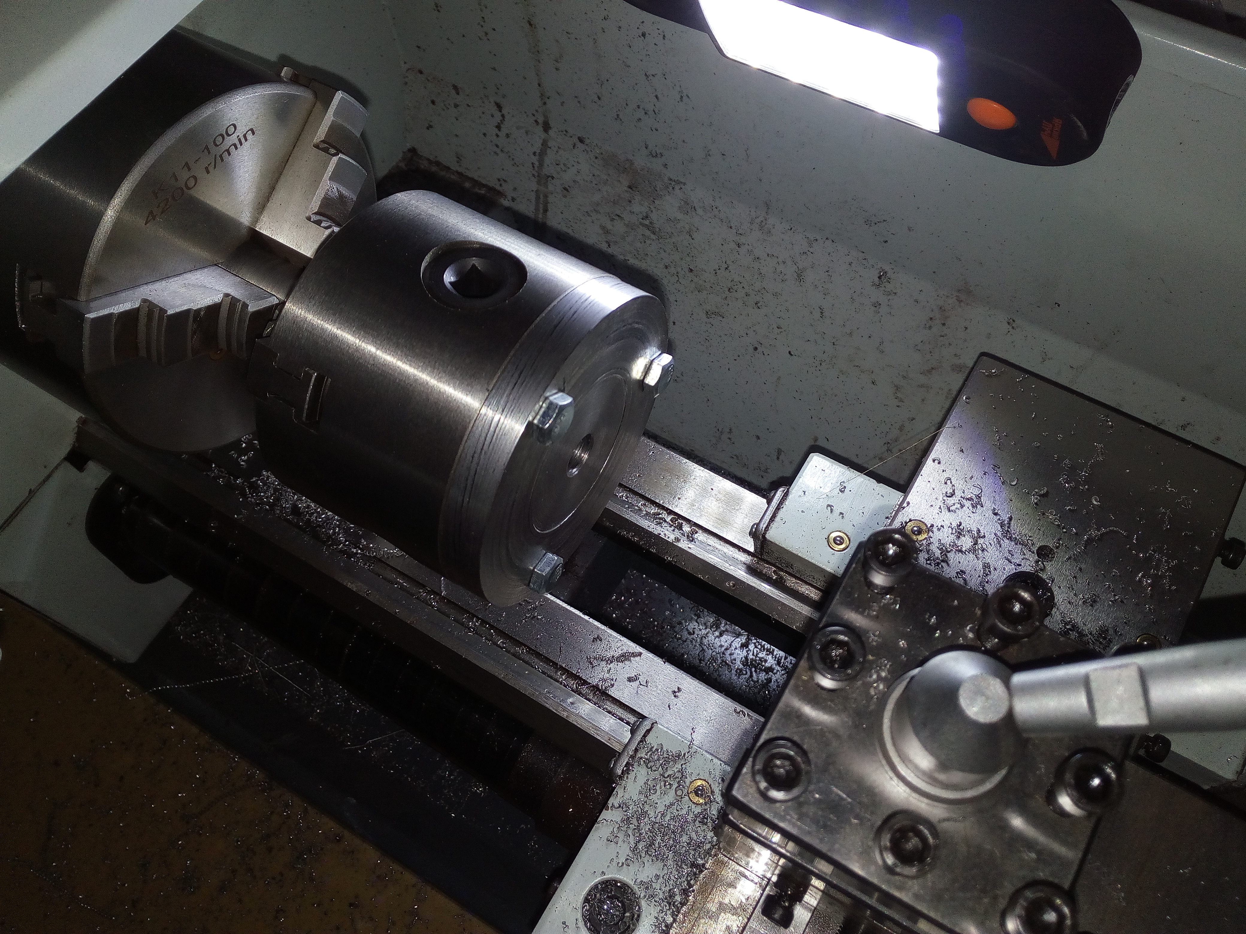

В общем с большим опозданием фото план-шайбы (правда на патроне). Наконец добрались руки и до 4 оси, начал потихоньку токарку. Будет вторая более-менее серьезная работа. До этого сделал переходную втулку для посадки цанги ER11 с отверстием 8мм на вал двигателя диаметром 6мм, в итоге биение получилось 4 сотки на инструменте (около цанги), для первой работы думаю результат сносный.

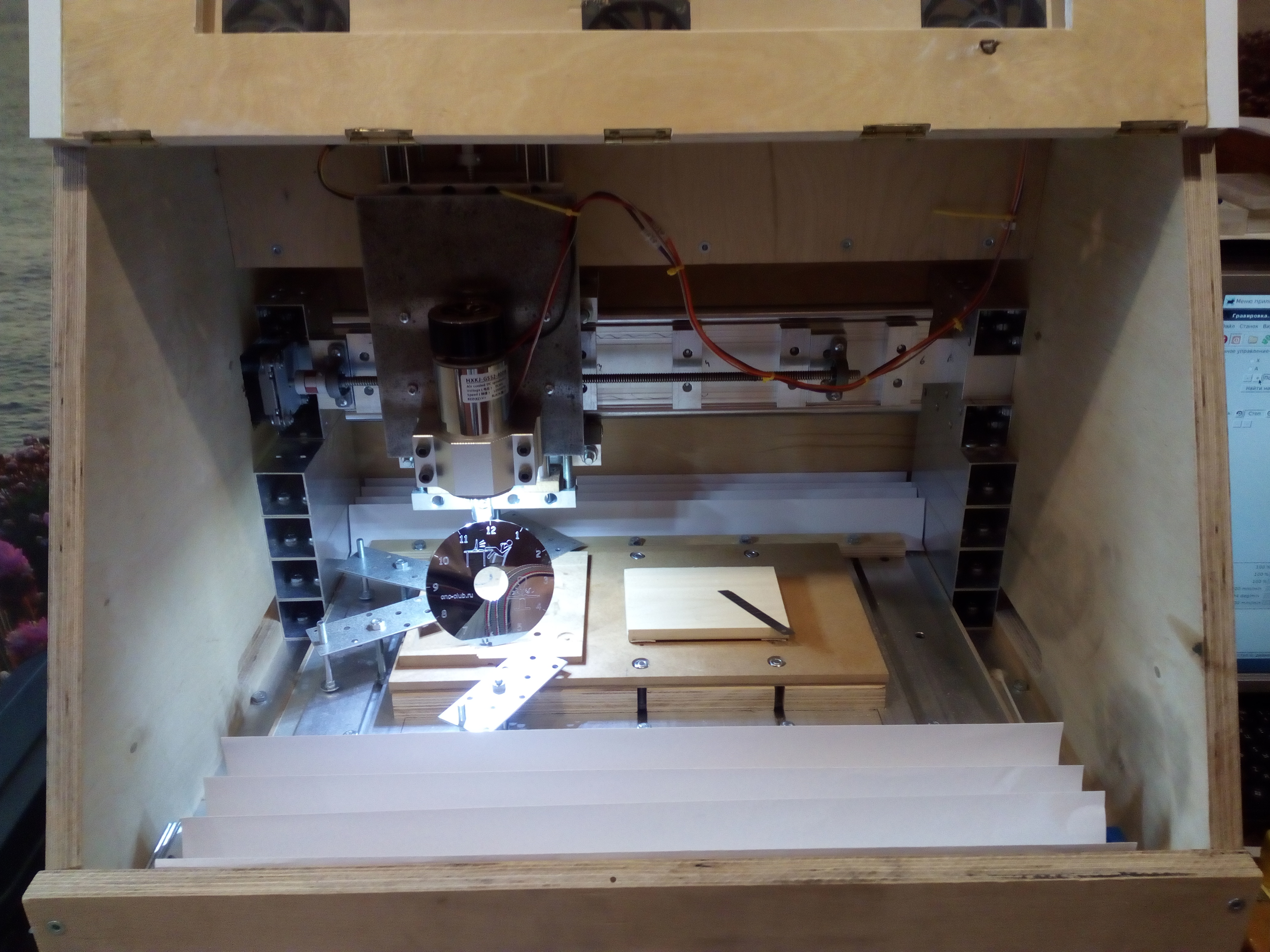

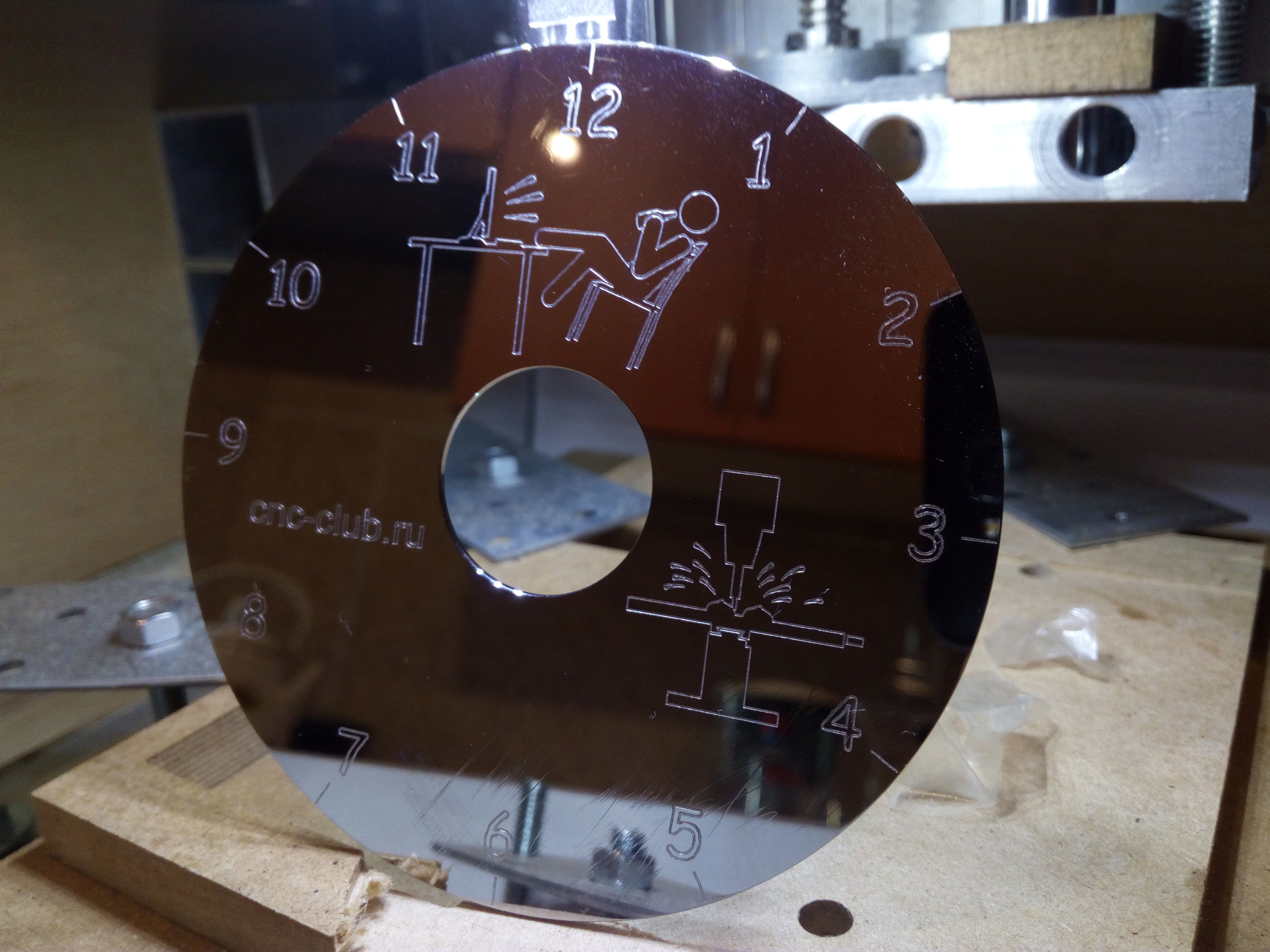

4-я ось потихоньку делается, уже замучался вал точить - болванку раздобыл на 50мм в диаметре, уже местами 10мм осталось
А пока решил часики себе сделать, ну и в клуб попроситься:
https://youtu.be/4Gwy1_f502k Собственно сам станок можно считать законченным (условно - пилит ведь уже вовсю).
Нравится что он работает и довольно неплохо, даже алюминий ему немного по зубам.
Не нравится визг при силовой обработке, жесткости не хватает, хотя ее много больше чем у первой версии было, буду еще сверху шубу одевать.
Следующий уже будет с водянкой, профильными рельсами, ШВП и на хорошем профиле (который уже в наличии частично).
Зы. тут говорили что после готовности защиту не поставишь. Колхоз конечно, но работает!

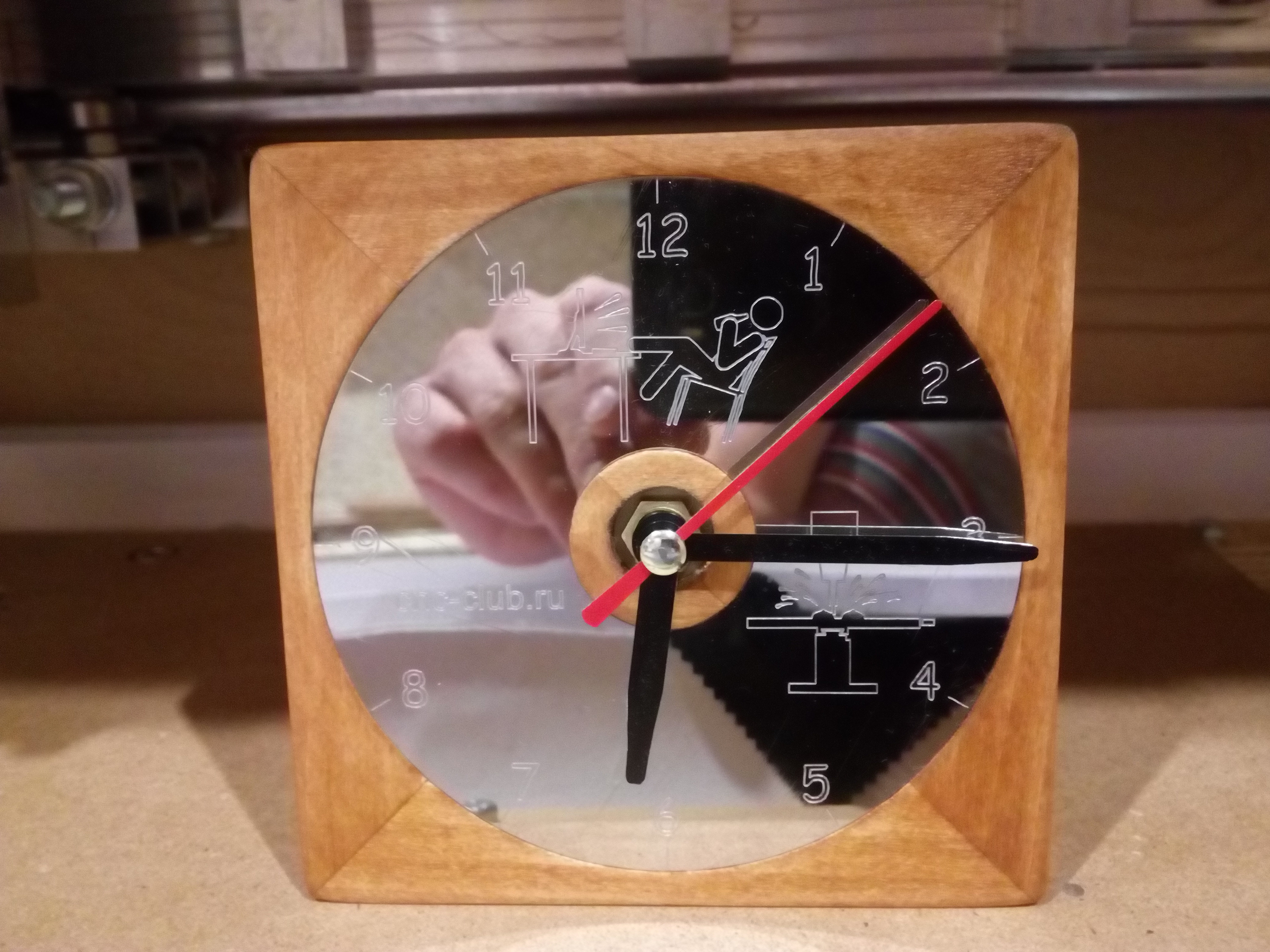

Наконец то закончил часики:
Ну и немного видео:
https://youtu.be/13RjTjYWOUo
https://youtu.be/CmslQMV0DDQ
