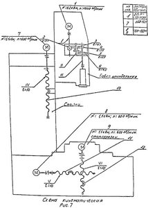

мож кто подскажет передаточное:
Выделение_226.png (3720 просмотров) <a class='original' href='./download/file.php?id=164423&mode=view' target=_blank>Загрузить оригинал (327.28 КБ)</a>
вроде как вижу 26:34 (но сильно сомневаюсь) :)
а паспорта такого нет(

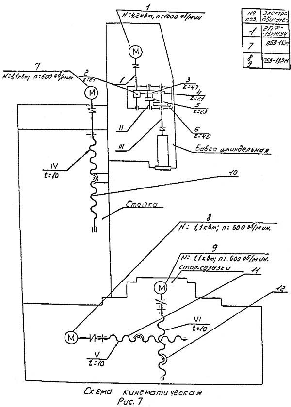

Re: Наш новый 24к40сф4 с Kflop
А здесь так:
01.jpg (3715 просмотров) <a class='original' href='./download/file.php?id=164424&mode=view' target=_blank>Загрузить оригинал (77.18 КБ)</a>
