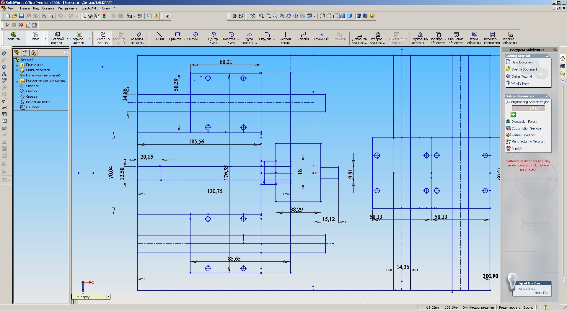

солид вчера второй раз в жизни использовал, так что прошу учесть...
осваиваю...
обнаружил это (не реклама):
http://www.tracepartsonline.net/%28S%28 ... ntent.aspx
http://www.tracepartsonline.net/%28S%28 ... dComment=0

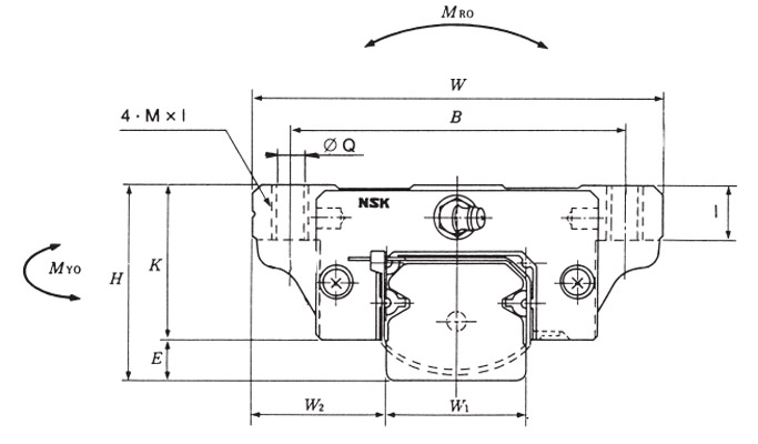

масштаб 1:2 ,вид сверху, значения после запятой не учитываем, пока это эскиз для представления компоновки +-...
пока только так :
токарный-эскиз-1.JPG (5897 просмотров) <a class='original' href='./download/file.php?id=79937&mode=view' target=_blank>Загрузить оригинал (738.27 КБ)</a>
две стандартные дадут 160 мм совместной длины против 114(примерно) одной длинной 35 каретки.несколько уменьшиться полезный ход.
но, поскольку никакого реального опыта у меня нет пока, то полезность продольного хода свыше 150 мм представить не могу...
у меня общая высота каретки с рельсом (размер Н ) получается 55 мм. модуль крепления гайки изготовлю специально с учётом этого размера, если всё будет получатся. опора швп - покупная, стандартная , скорее всего. во фрезере всё срослось.
более наглядно, детально и подробнее постараюсь изобразить попозже .
lh_diagram_front.jpg (5897 просмотров) <a class='original' href='./download/file.php?id=79938&mode=view' target=_blank>Загрузить оригинал (51.32 КБ)</a>

exup, продайте/поменяйте 35е каретки. они тут мало того что не лепятся по габаритам, так еще потребуют дюжей мочи от движков

про габарит согласен... :( ... буду думать...
продать- поменять ? размер всё таки не для хоббийного применения , а остаточный ресурс совершенно не понятен...

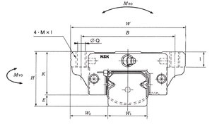

извиняюсь за первоначально ложные данные. по уточнённым данным, рельс кареткой оказался высотой 48 мм ..
рельс с кареткой.jpg (5826 просмотров) <a class='original' href='./download/file.php?id=80017&mode=view' target=_blank>Загрузить оригинал (1.48 МБ)</a>

exup, ну и зачем платить за лишнее электричество строить непонятной высоты конструкцию. тупо не оцените ихнюю прелесть

понятно, что это большая масса, большее усилие сдвига, большее энергопортебление,снижение скорости и точности в каких то пределах, большая стоимость новых оригинальных деталей NSK , если потребуются..
тогда по другому..
для реализации схемы без крестового стола какого размера рельс достаточно ?

exup, да там еще проблема с большими каретками это увеличенная нагрузка на швп. на старом заводе стояли такого размера каретки на токарнике массой в 7 тонн, который чугунную болванку на ф250 обрабатывал снимая стружку в палец толщиной. при этом сервы стояли по осям на 4 кВт если не запамятовал, основной привод 22... вот там были нужны такие каретки, а тут и 20 выше крыши. я себе мелкий токарный на 15х вообще планирую

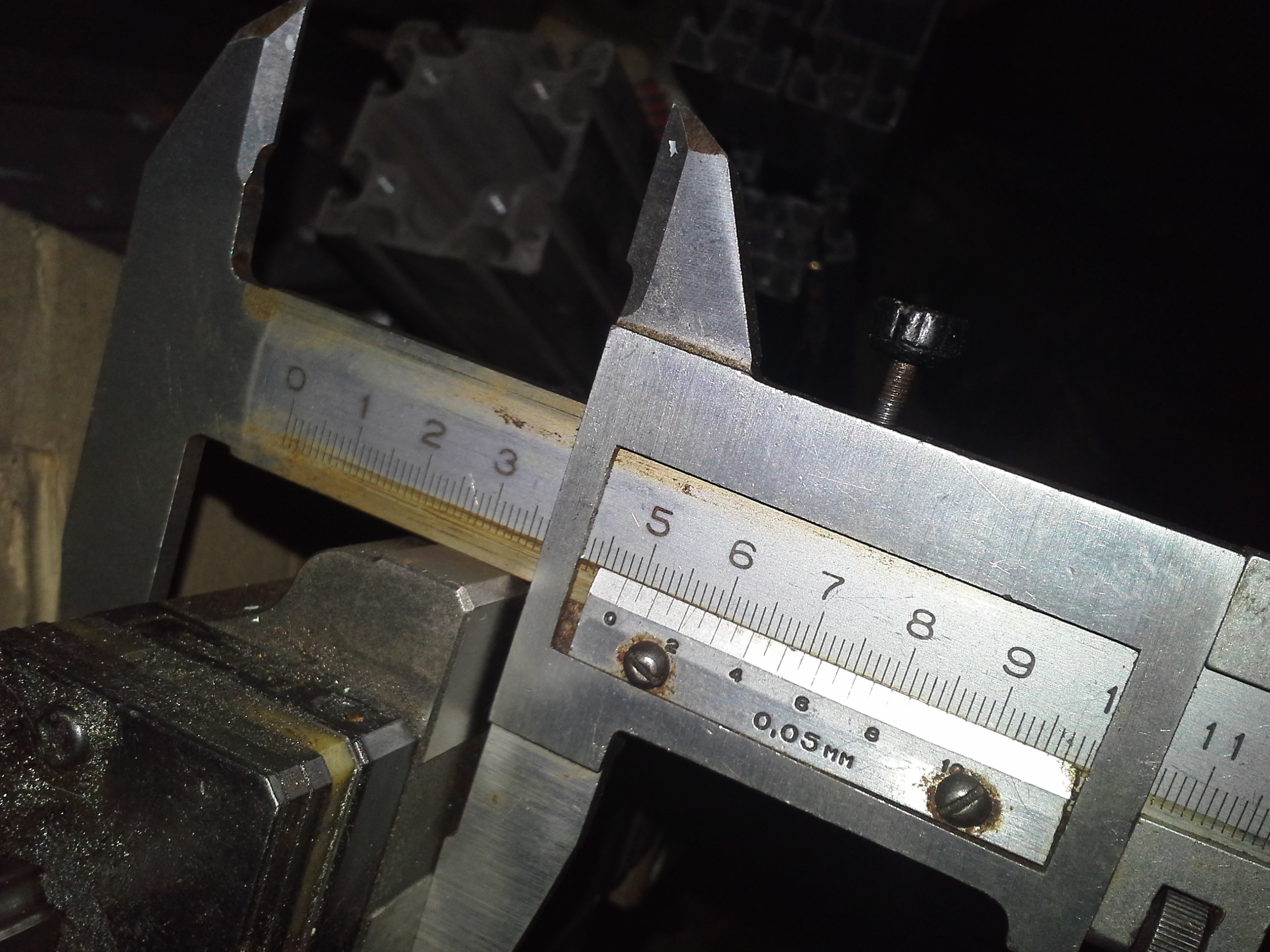

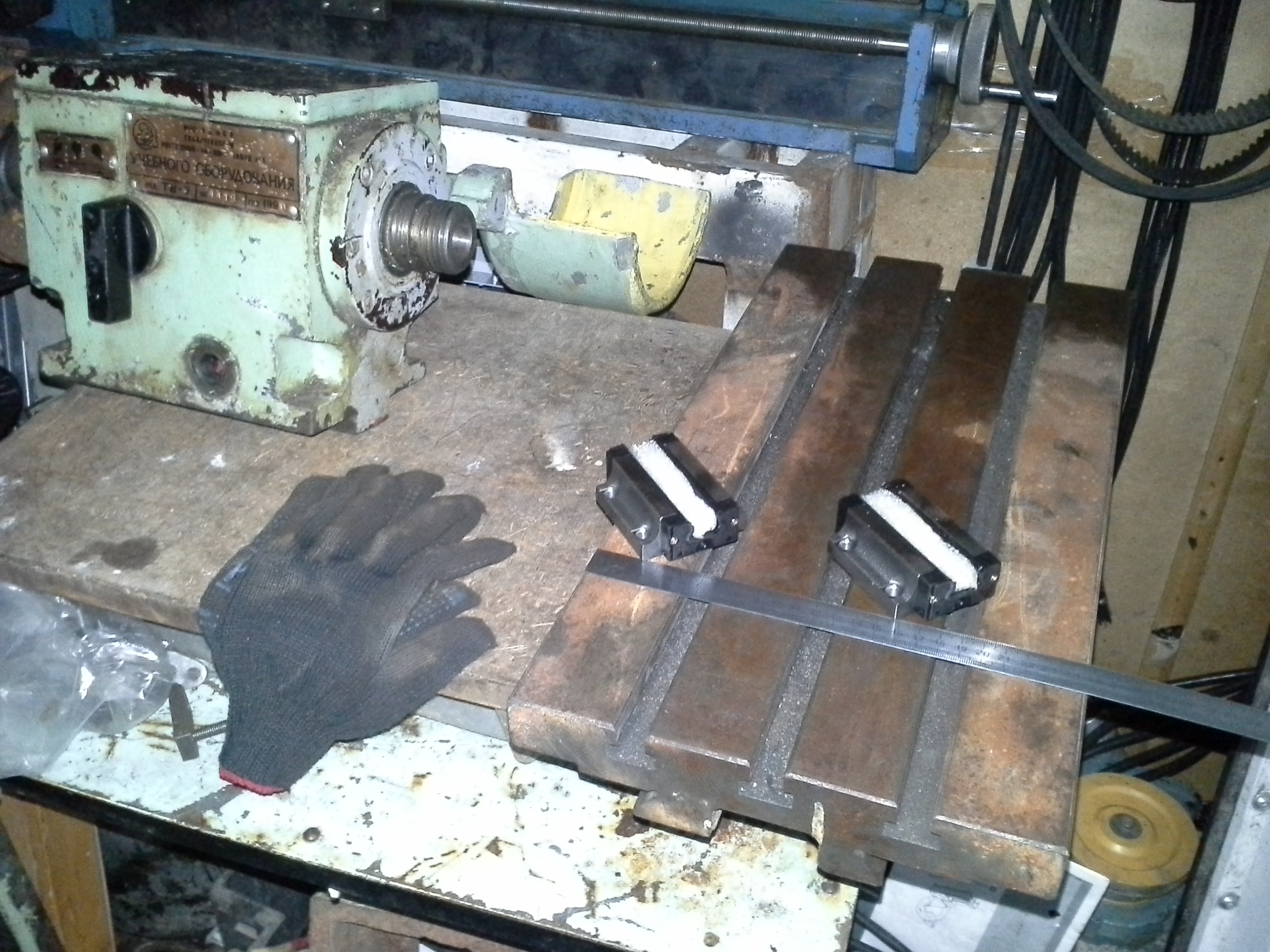

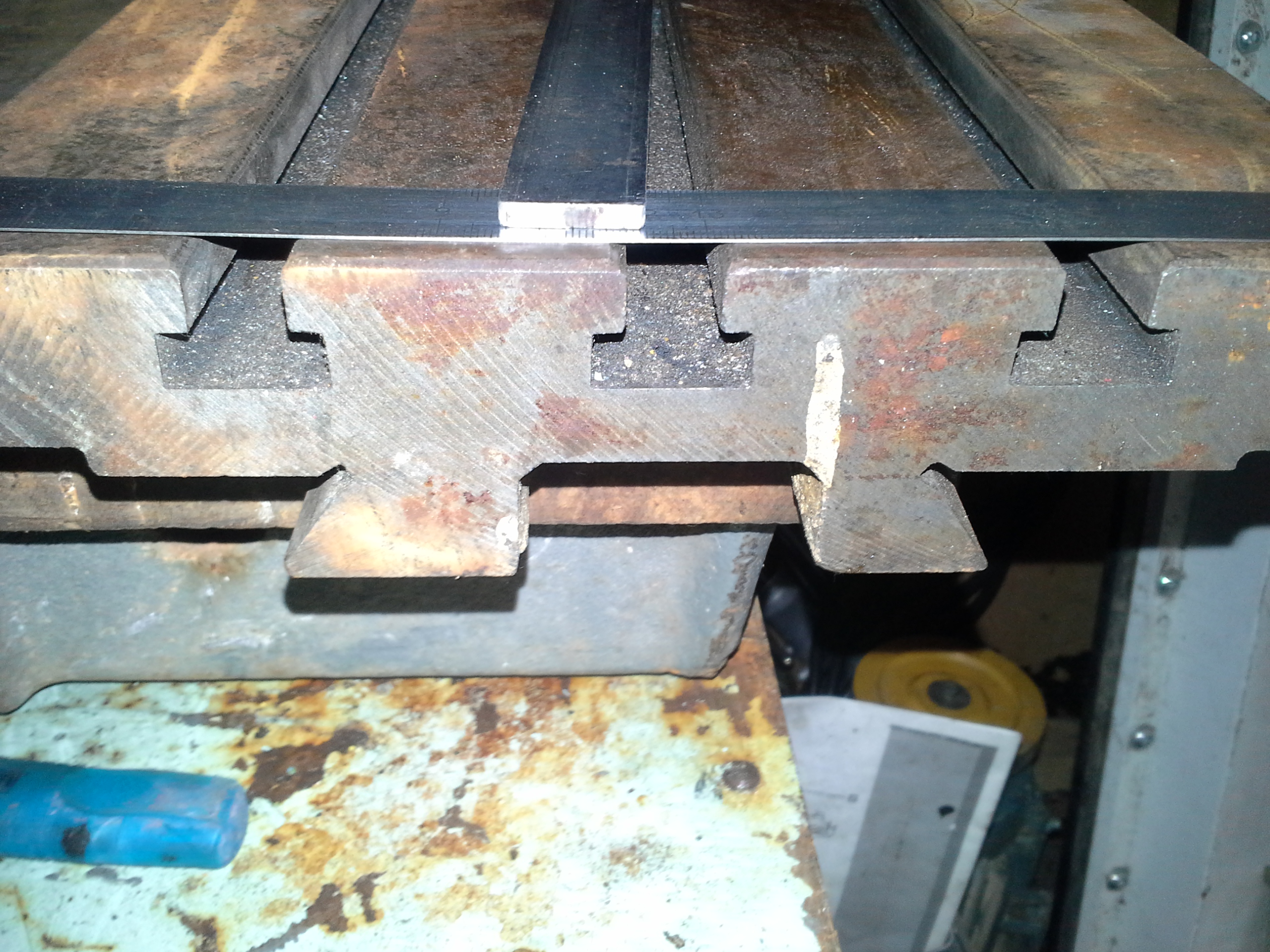

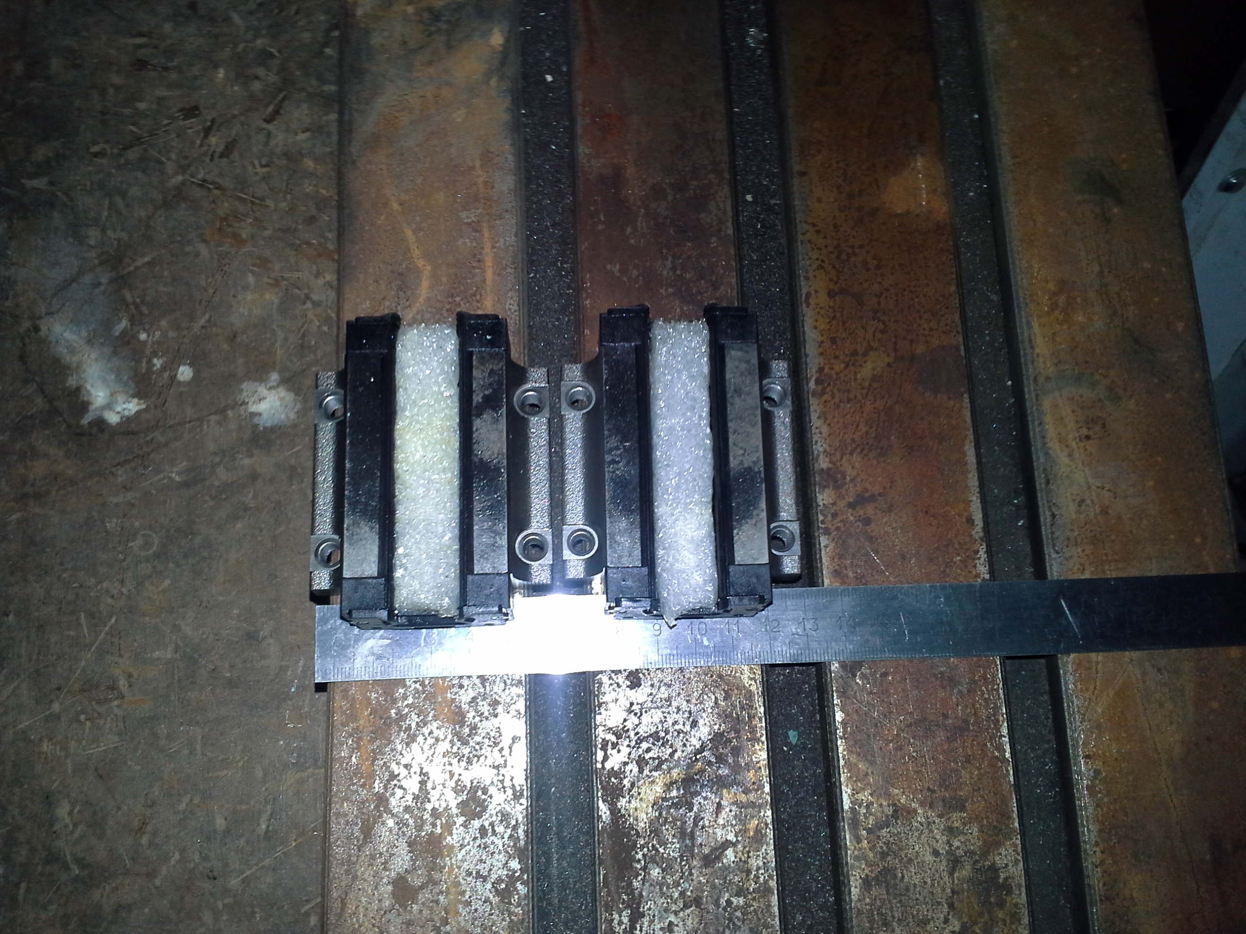

Купил 4 каретки и 2 рельсы tbi20 длиной 550мм.
И тут обнаружил в запасниках стол с т-пазом от гравировально-копировального станака(?).
длина 520мм,ширина 250мм.вес кг 15 наверное...
Опять размер избыточный... ну или плита маловата...
Ластохвост ликвидировать...
Распилить в длину на две равные части ?
20160526_185550.jpg (5660 просмотров) <a class='original' href='./download/file.php?id=81078&mode=view' target=_blank>Загрузить оригинал (1.64 МБ)</a>
20160526_190434.jpg (5660 просмотров) <a class='original' href='./download/file.php?id=81079&mode=view' target=_blank>Загрузить оригинал (1.83 МБ)</a>
20160526_152630.jpg (5660 просмотров) <a class='original' href='./download/file.php?id=81080&mode=view' target=_blank>Загрузить оригинал (1.67 МБ)</a>

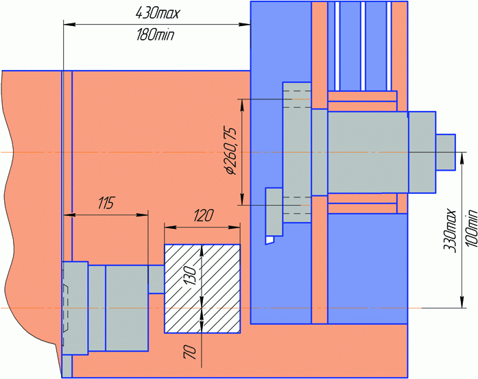

ОАО «Стерлитамак- М.Т.E» изготавливает станок горизонтальный токарный модели 160 НТ
хоть у них всё "по - взрослому", но для ориентира пригодиться...
160HT SHEMA.jpg (55.44 КБ) 5496 просмотров
160ht_zone.png (5496 просмотров) <a class='original' href='./download/file.php?id=82102&mode=view' target=_blank>Загрузить оригинал (83.09 КБ)</a>
