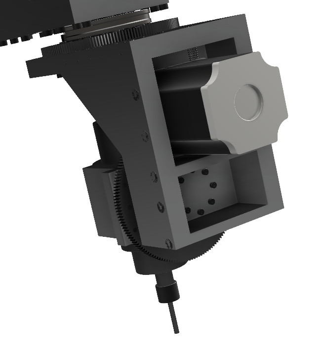

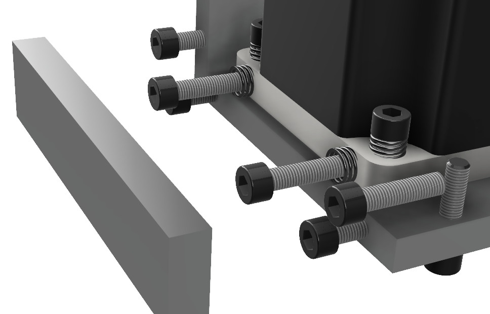

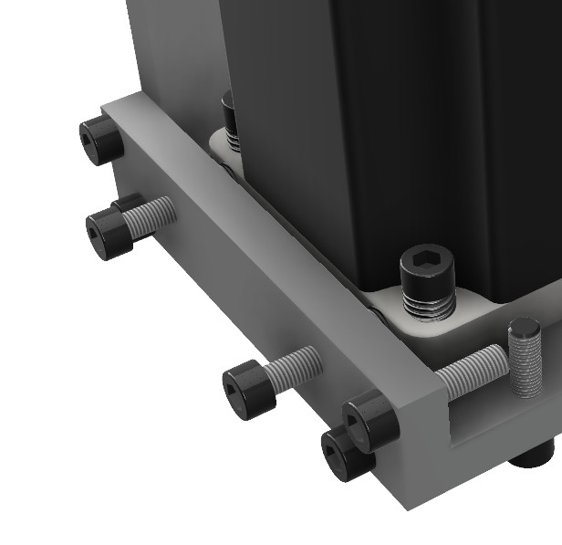

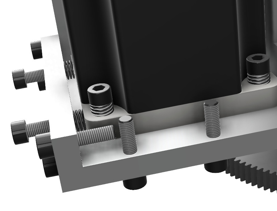

Re: Поворотная ось Z.
Мой простой способ прижима малой шестерни выглядит примерно так
2016-04-25_111715.jpg (6069 просмотров) <a class='original' href='./download/file.php?id=78523&mode=view' target=_blank>Загрузить оригинал (33.54 КБ)</a>
2016-04-25_111313.jpg (6069 просмотров) <a class='original' href='./download/file.php?id=78524&mode=view' target=_blank>Загрузить оригинал (57.64 КБ)</a>
2016-04-25_110832.jpg (6069 просмотров) <a class='original' href='./download/file.php?id=78525&mode=view' target=_blank>Загрузить оригинал (61.48 КБ)</a>

MX_Master писал(а):Мой простой способ прижима малой шестерни
из-за того, что все зубья на шестерне слегка разного высоты/диаметра, твой способ приведет к клину редуктора.
Под боком у меня стоит станочек на рейках 1-го модуля. Стоят эти же (что и в модельке) 8-мивыводные шаговики Nema34 (86 кг*см). Такой же прямой привод - на валу мотора стоит шестерня в 30 зубов. Я, как молодой ЧПУшник, специально для проверки притягивал шестерню к рейки так, аж крепление мотора начинало отгибаться. Запустил, идёт туго, но ничего не клинит, только рейка в местах слабого зажима начинает трещать. Единственное, что реально будет при сильном затяге - повышенный износ более мягкого металла. А когда пружинками поддавливает, можно забыть об этом. Вот если туда Nema23 на 19 кг*см поставить и крепко притянуть болтами сбоку, то заклинка может быть. Он просто не вытянет, моменту мало.
Возможен вариант, когда мотор поддавливается к основанию пружинками, сбоку притянут болтами, а большая стерня закреплена криво (или в форме овала). Тогда мотор может просто наклонятся немного набок в пределах хода вертикальных пружинок. Но заклина не будет.

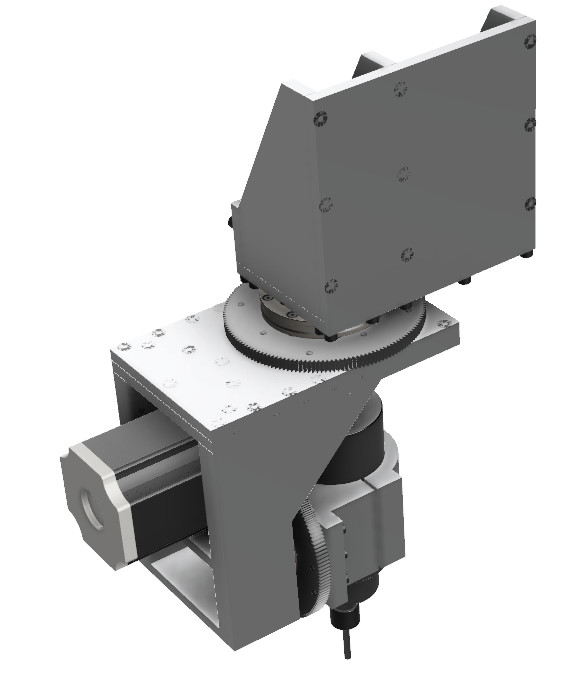

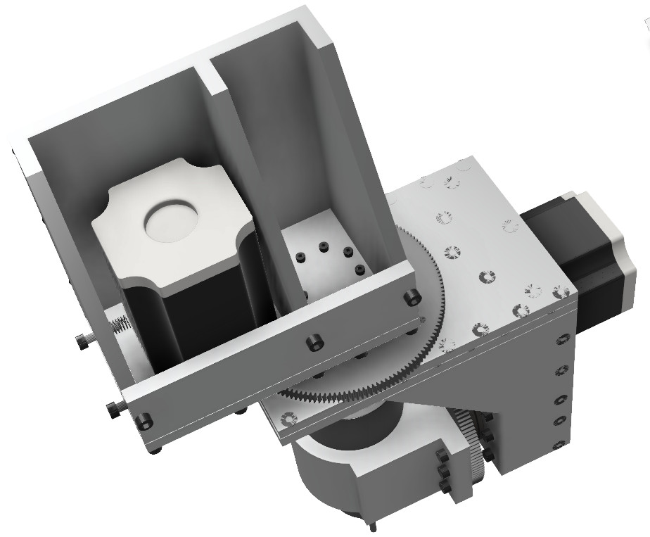

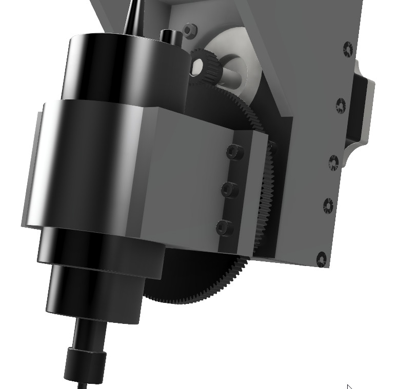

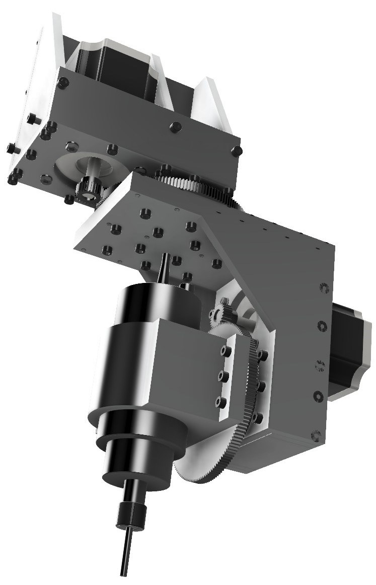

Дорисовал до приличного вида. Болты не везде расставил, устал.
Крепится это все на плоскую каретку оси Z.
Замеченные косяки, просьба - озвучить (:
Используемые материалы:
Кто желает, может прикинуть по деньгам
2016-04-25_232607.jpg (5988 просмотров) <a class='original' href='./download/file.php?id=78603&mode=view' target=_blank>Загрузить оригинал (78.27 КБ)</a>
2016-04-25_233016.jpg (5988 просмотров) <a class='original' href='./download/file.php?id=78607&mode=view' target=_blank>Загрузить оригинал (35.52 КБ)</a>
2016-04-25_232855.jpg (5988 просмотров) <a class='original' href='./download/file.php?id=78605&mode=view' target=_blank>Загрузить оригинал (39.36 КБ)</a>
2016-04-25_232754.jpg (5988 просмотров) <a class='original' href='./download/file.php?id=78604&mode=view' target=_blank>Загрузить оригинал (76.11 КБ)</a>
2016-04-25_232939.jpg (5988 просмотров) <a class='original' href='./download/file.php?id=78606&mode=view' target=_blank>Загрузить оригинал (48.88 КБ)</a>

Хорошо. ждем действующий прототип.

MX_Master писал(а):Дорисовал до приличного вида. Болты не везде расставил, устал.
Очень хорошо получилось. У меня только один вопрос как у новичка. А почему такие мощные двигатели Нема34? С чем это связано и почему там нельзя применить 23, 24 серию?
Больной, просыпайтесь! Пора принять снотворное...
i-vengo писал(а):А почему такие мощные двигатели Нема34? С чем это связано и почему там нельзя применить 23, 24 серию?
Есть у меня китайская 4-я ось на ремённой передаче с редукцией 1:6. Стоит там Nema23 (56мм, 12 кг*см, 3А). В момент удержания можно двумя руками повернуть токарный патрон на 1-2 градуса. Вал мотора в этот момент тоже поворачивается, но уже на 5-10 градусов. Если отпустить, всё вернётся на свои места. Но по факту мы имеем люфт ротора за счёт малого момента удержания. Можно, канеш, воткнуть Nema23 на 28 кг*см (114мм), но люфт ротора все равно будет. Меньше, но будет.
Какой вывод тут можно сделать? Нужно что-то мощное :) Поэтому берём Nema34. А уж момент мотора надо выбирать по задаче. 86 кг*см я выбрал, т.к. лично тестировал и полностью уверен. Можно поставить чуть меньше на 5-ой оси (где шпиндель), например, длиной 98 или 80 мм. Но на 4-ой я бы оставил как есть, 118мм.
